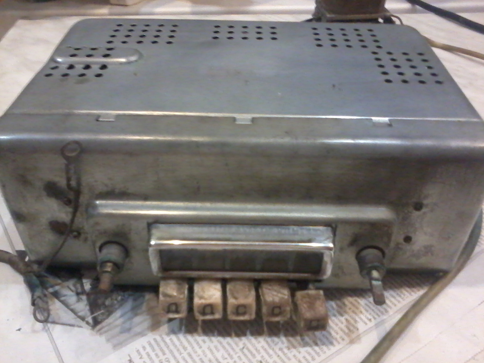

Приёмник А-9 гораздо реже встречается среди поступлений, однако в связи с ростом интереса к ГАЗ-21 разных выпусков ((С) Т1974А) найдётся и ему место. Дело в том, что владельцы Волг стремились устанавливать в свои машины А-18, даже если им было «не положено». А-18 ставился только на машины после 1965 года. Сейчас же, когда появился целый класс людей, стремящихся к оригиналу, вопрос с А-9 снова становится актуальным. Данный же приёмник был предоставлен в ремонт нашим другом-звездоводом, причём требование было: максимально приблизить к оригиналу, в т.ч. сохранить плюс на корпусе.

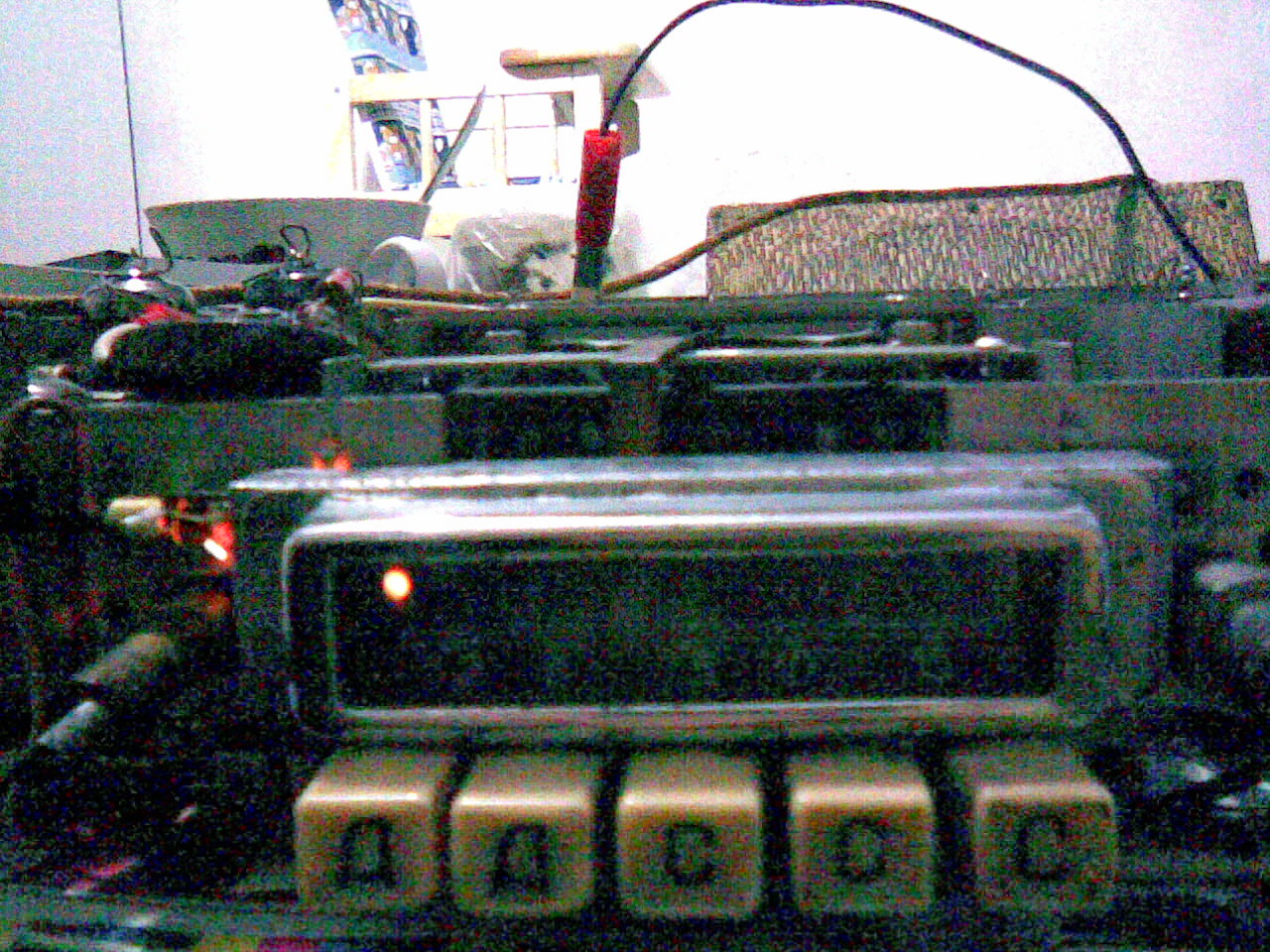

На момент поступления в приёмнике было полное разорение (снимок 1), оборваны провода в преобразователе частоты, оборваны все провода на входе УНЧ, стоял потенциометр от А-18 (он не подходит), короткие замыкания в цепи ламп 6П1 выходного каскада.

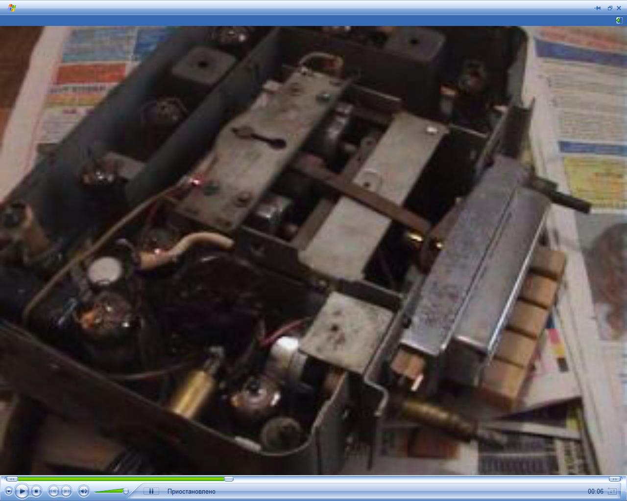

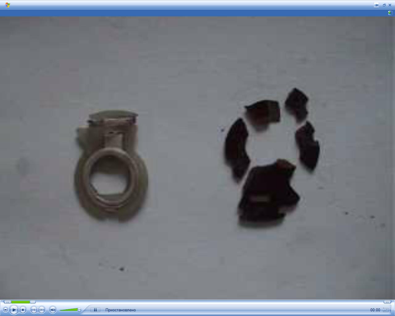

Потенциометр от А-9, он же от А-12, шёл отдельно в разобранном и раздробленном виде. Пришлось осуществить восстановление некоторых деталей – на снимке 2 показана одна из пластин – слева новая, самодельная; справа – родная.
Итак, чтобы не усложнять, сделано:
1.Устранение замыканий в выходном каскаде (логично, однако);
2.Припайка проводов преобразователя в соответствии со схемой;
3.Полное восстановление из пепла потенциометра: починка выключателя, починка обоих переменных сопротивлений тембра и громкости, восстановление осей. Материалы: пайка, эпоксидка, стеклотекстолит.
4.Припайка потенциометра на вход УНЧ в соответствии со схемой, установка отсутствующих радиодеталей.

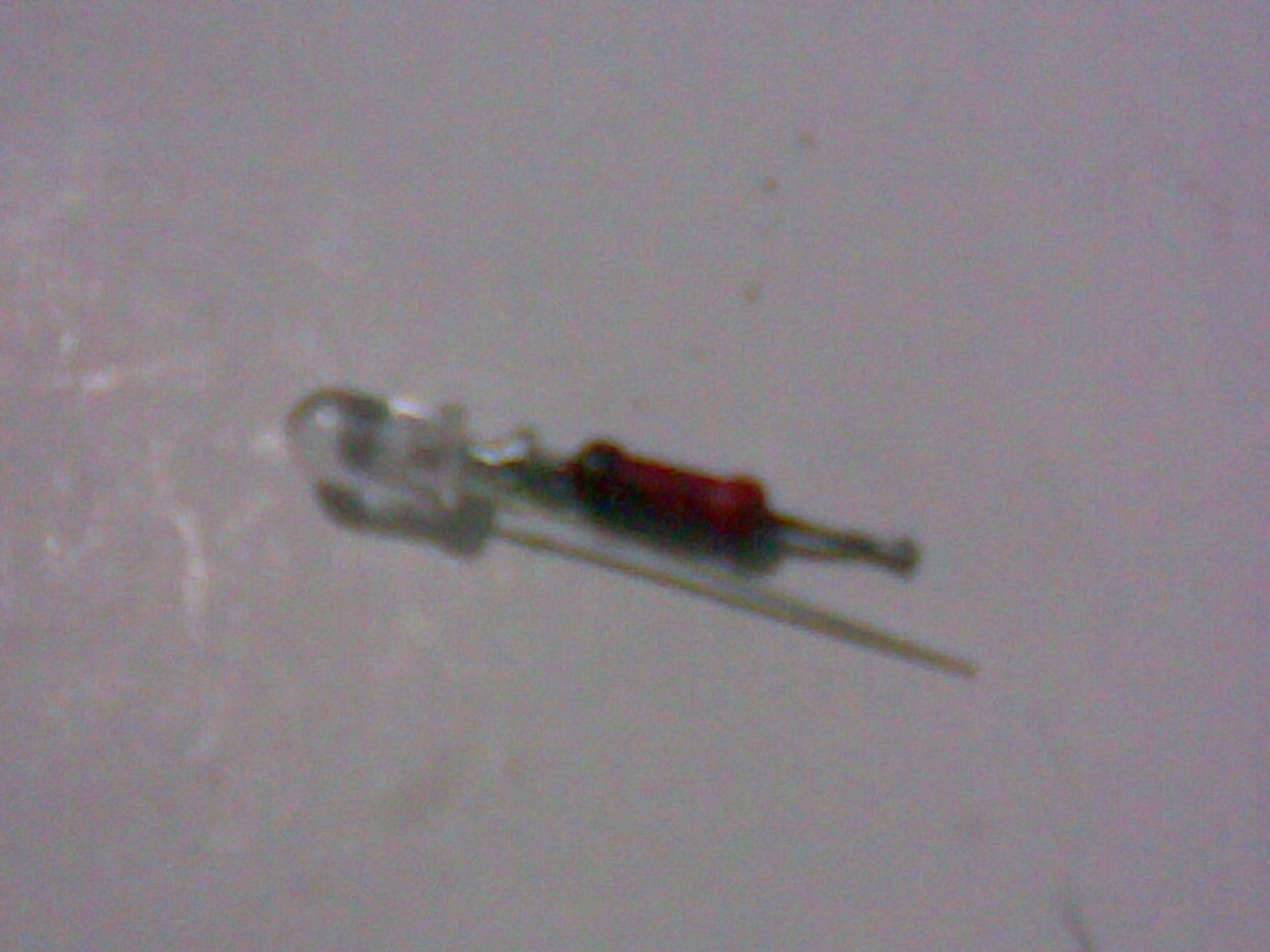

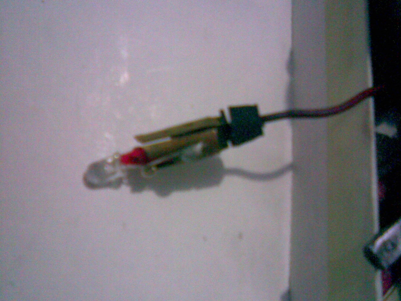

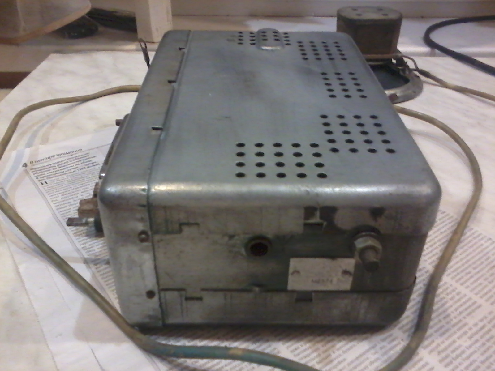

5.Восстановление схемы подсветки. Ввиду полного отсутствия лампочек применил светодиоды оранжевого свечения, сверхъяркие. Оранжевый цвет свечения полностью исключил заметность отхода от оригинала, аж сам не ожидал. Снимки 3, 4 и 5 – этапы установки светодиодов, результат. На снимке 5 плохо передан цвет, на самом деле вид отличный. В А-9 используется 3 светодиода, в отличие от А-12 и А-18: подсветка шкалы, и подсветка той (1) или иной (2) точки-индикатора диапазона – ДВ или СВ.
Приёмник настроен и отрегулирован, работает и ждёт отправки к восстанавливающему Первый Выпуск товарищу.

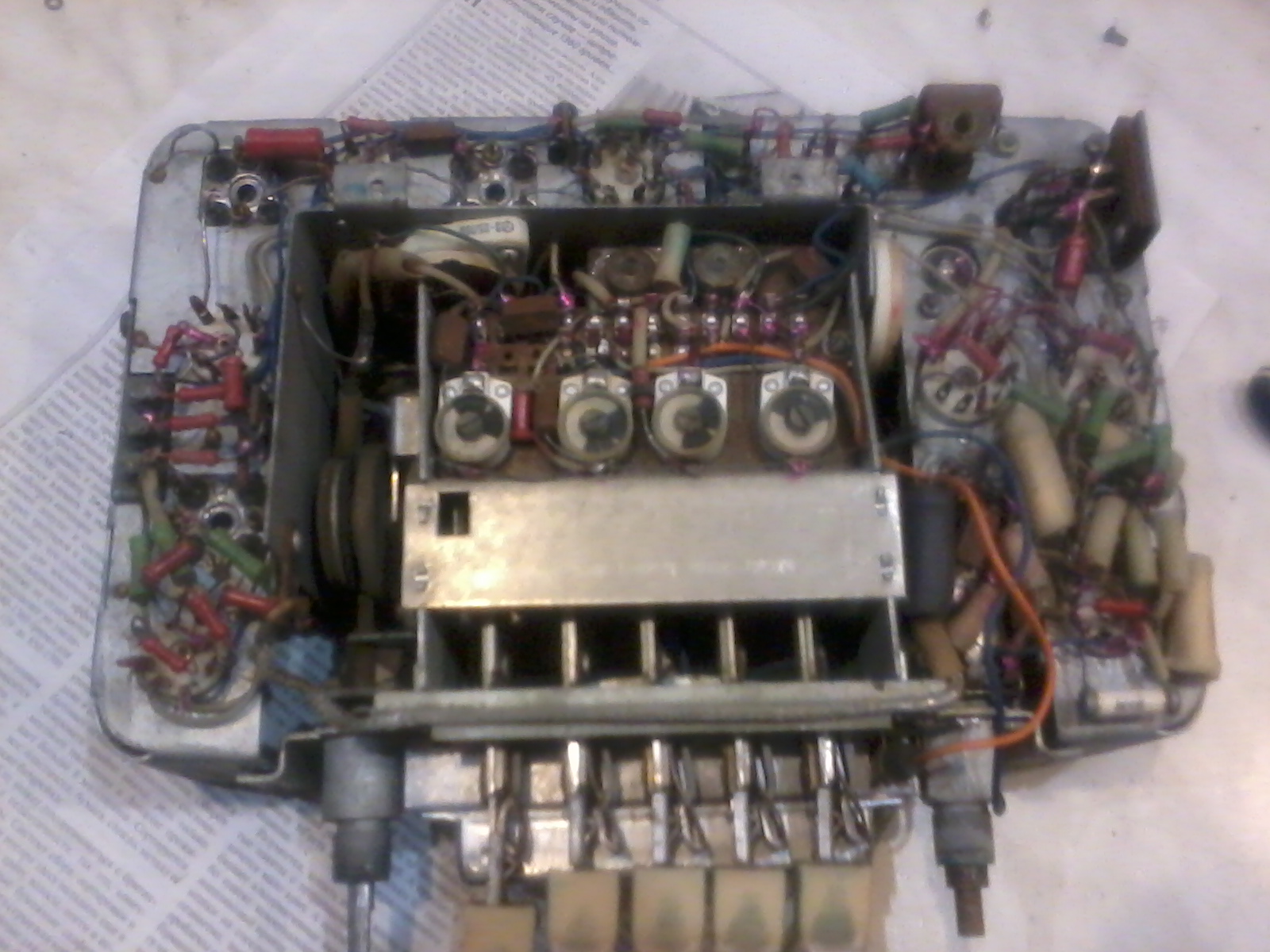

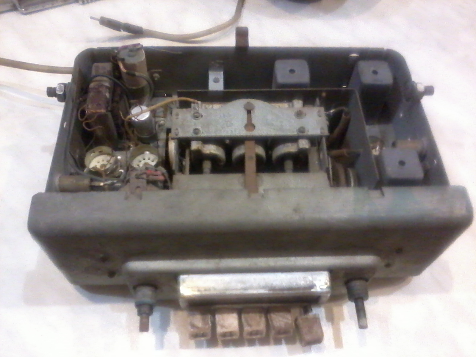

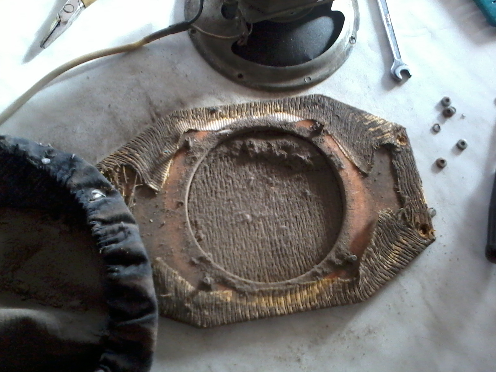

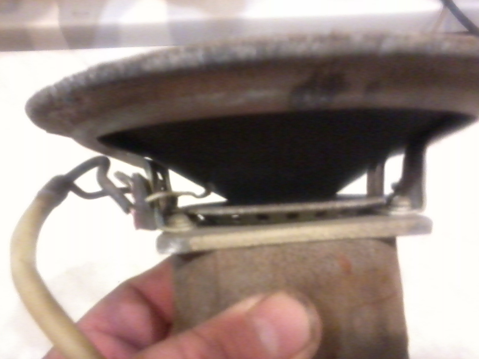

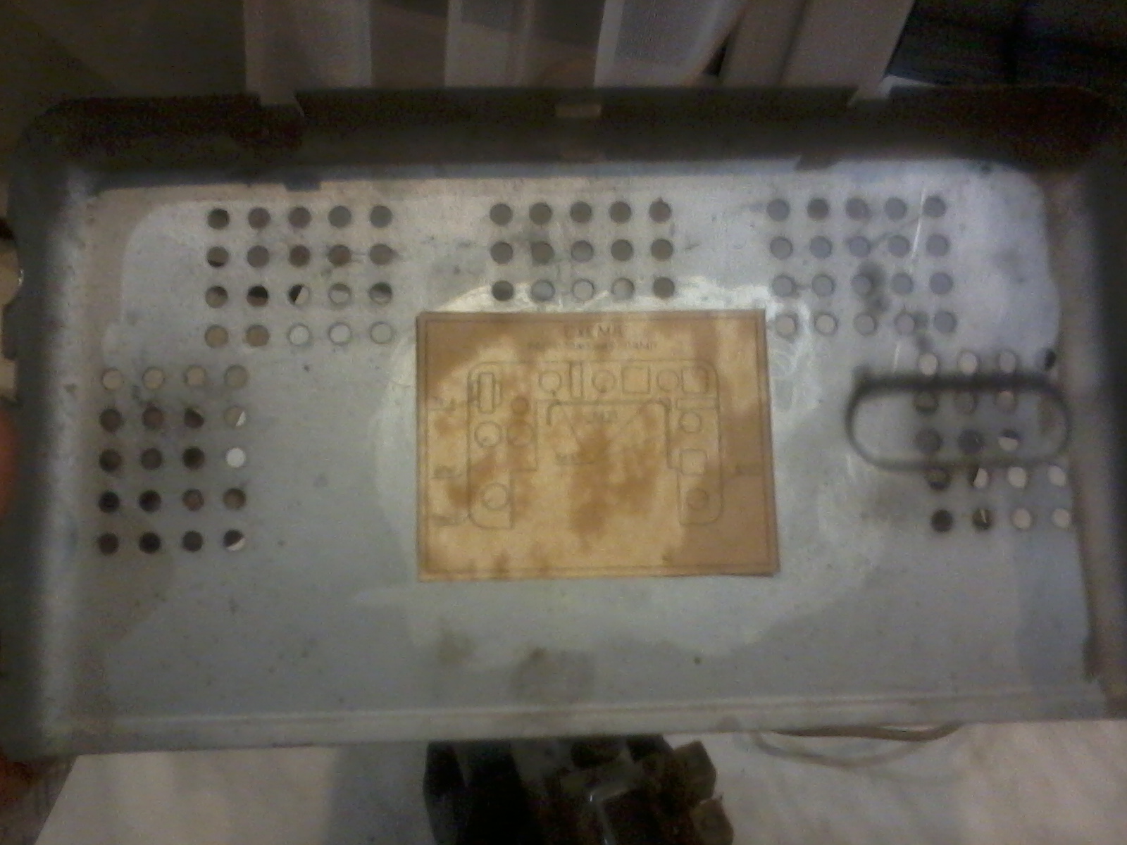

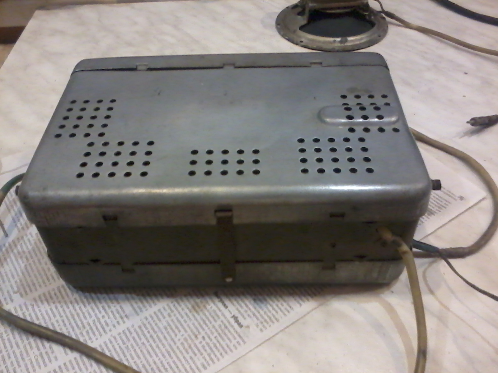

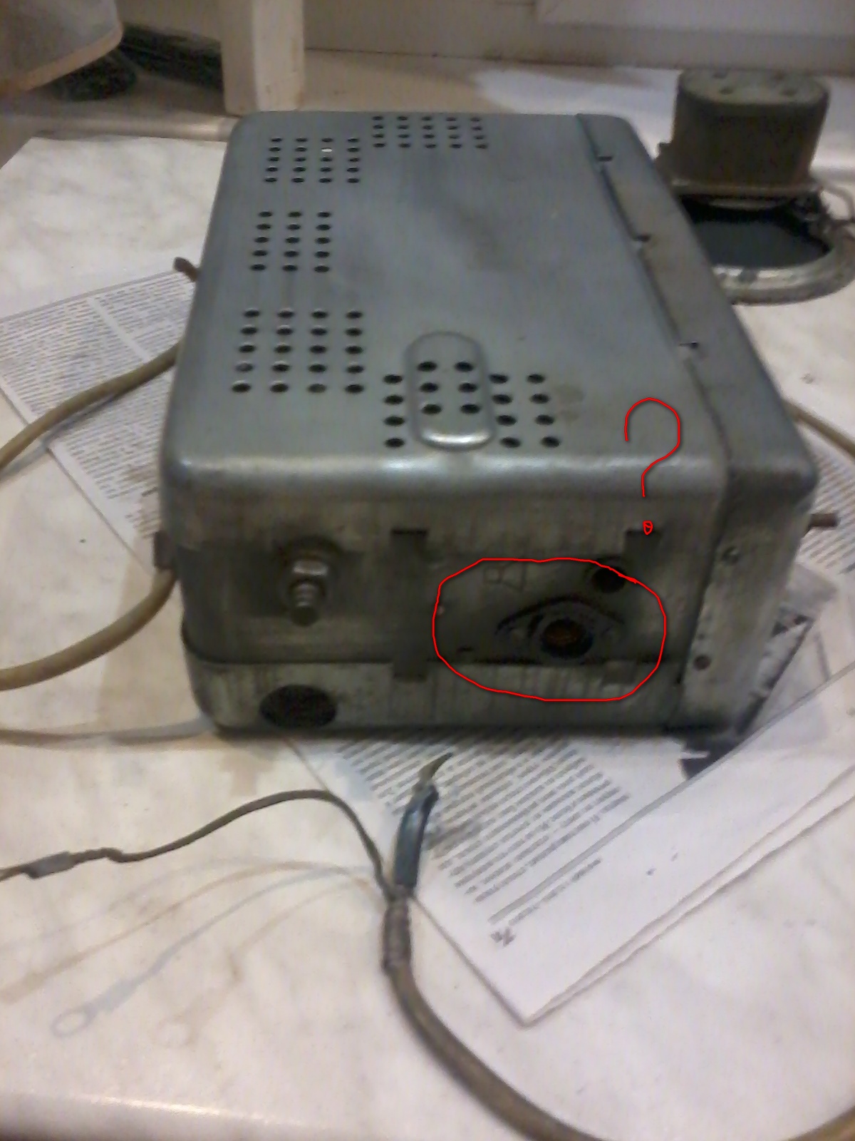

Вот и у меня появился А-9 .Произвёл первичный осмотр, влажную чистку внутренностей,их сушку.На первый взляд всё на месте за исключением отсутствия одной лампы 6К4П. Все остальные 01.58 г.в. Лампочки подсветки на месте.Подозрение вызывает предохранитель.Вроде как "колхоз"Прикреплённое изображение
.Судить трудно,так как не имел подобного аппарата ранее.К сожалению у меня отсутствует родной блок питания,но в закромах есть от А-12 1959 г.в. Если завтра куплю лампу,то в воскресенье,по свободе попробую завести его,но сначала надо схему заиметь.У кого она есть?

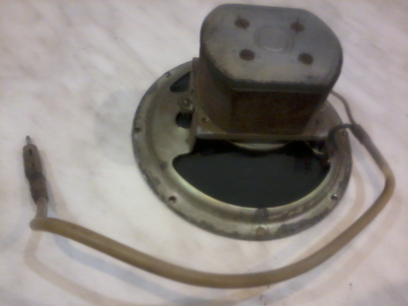

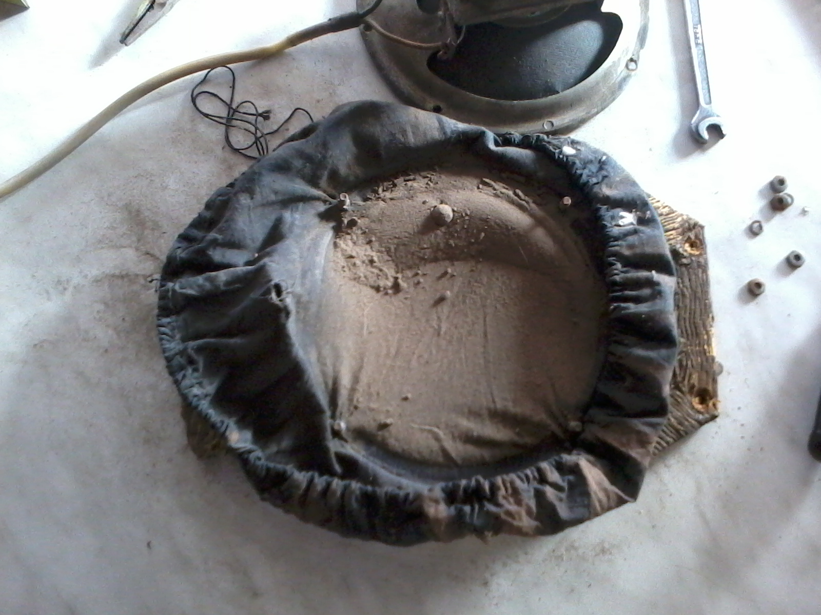

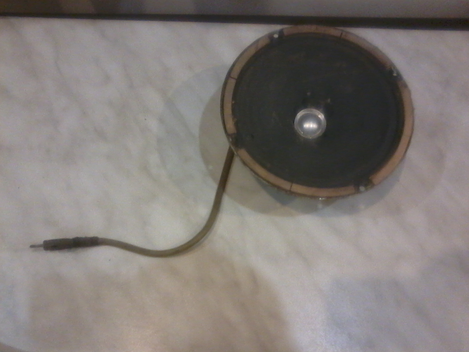

А ещё родной динамик есть- вещ интересная.В те года высокочастотная полусфера было зеркальной.Когда снимал защитный чехол и ткань,то пыли сбитой было толщиной с сантиметр blink.gif
Прикреплённое изображение Прикреплённое изображение Прикреплённое изображение Прикреплённое изображение Прикреплённое изображение Прикреплённое изображение Прикреплённое изображение Прикреплённое изображение Прикреплённое изображение Прикреплённое изображение Прикреплённое изображение

Ребятя!Огромное спасибо!Жили бы в одном городе,завтра пили бы пиво drinks.gif Да.Предохранитель у моего радио оказывается оригинальным.Ну чтож, надо срочно купить лампу и опробовать.
