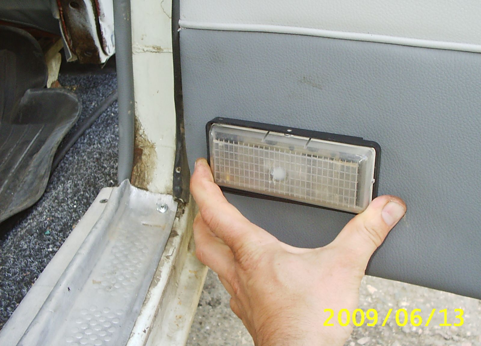

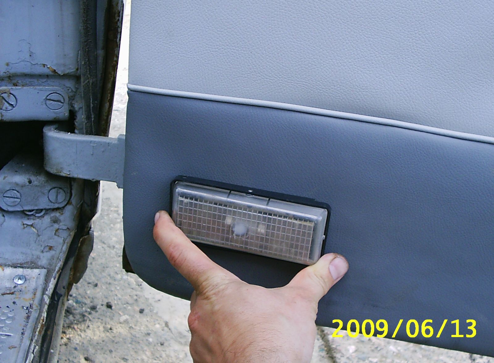

Немного не в тему — я планирую приделать на двери внизу (изнутри) плафоны, которые будут загораться при открытии дверей, одновременно подсвечивая выход из машины и показывая габарит. А также их можно будет принудительно включать вручную, каждую индивидуально или все вместе с места водителя. Удобно ночью, когда даже при включении освещения салона не видно, что делается на полу, особенно на задних сиденьях.
Вот сегодня я даже приложил плафоны к дверям. Колеблюсь. Жалко карты новые дырявить. Но думаю, станет комфортнее. Или это уже лишнее? Не знаю. Только не говорите, что колхоз…
Потому что в моём селе колхоза не было, был совхоз.
сообщение 2009.06.13 18:57
Возле завесов, или на дальнем конце двери делать, посмотри вечером/ночью. Что бы убедиться что светят в нужное место.
И если уж так, то накладки ВАЗ смотри. И карман в дверях будет, и подсветка. И динимак опционально…

Уж если так хочется колхозить, то лучше сделай как Офицер: торцевые красные лампочки от ВАЗ-2106 внизу торцов дверей. Карта останется жива.
сообщение 2009.06.13 20:58
Сообщение #32
Не хочу лампочки. Хочу именно подсветку.
Хотя можно и лампочки, но вопрос сейчас не в этом.

А может лучше их где-нибудь в салоне разместить(на стойке снизу, под диваном, под панелью)? На картах, по-моему, не очень.

Я думал и про стойки, но хочется, чтобы при открытии дверей освещалась земля под ногами, чтобы в темноте удобно было садиться и особенно выходить. Хотя наверно таки не буду двери трогать.

Может быть врезать подсветку непосредственно в дверь непостредственно снизу? В герметизированном варианте? Тогда при открытии двери будет очень хорошо видна земля. smile.gif
сообщение 2009.06.13 21:32
Сообщение #37
Это мысль. Правда, труднореализуемая, но всё же.

А если взять малогабаритный светодиод достаточной яркости (думаю, 50 - 60 канделл выше крыши хватит) и приделать его непосредственно в проеме дверной петли? Там места хватит, можно даже ориентировать направление основного освещения. И дырявить ничего не надо.
