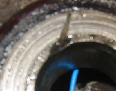

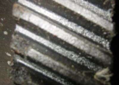

Горубо гороря вот:
Выкрошенная часть зуба. По всем зубам так.
А это место где трется по шайбе упорной. Протертые канавки, почти стертые маслянные канавки.
И еще, а как происходит смазка этих шестерен? В шестерне на коленвале есть отверстие, от шпоночного паза и между зубами. А в колене (Г-24) к пазу масло не подводится. Што за фигня?
