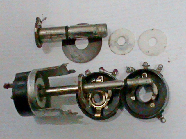

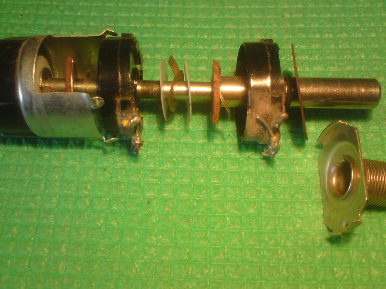

Будьте добры опишете кто не будь порядок сборки регулятор громкости?
Олег Германович
сообщение 2014.03.17 9:30
Сообщение #50
Имя: Олег
Возраст: 64
Авто: Пешеход
Из: Зымна Вода, Львов
Был(а): 2020.07.04 10:12
Bondarev
сообщение 2014.03.17 12:10
Сообщение #51
Огромное спасибо,просто не мог понять в каком порядке стоят изолирующие шайбы…
