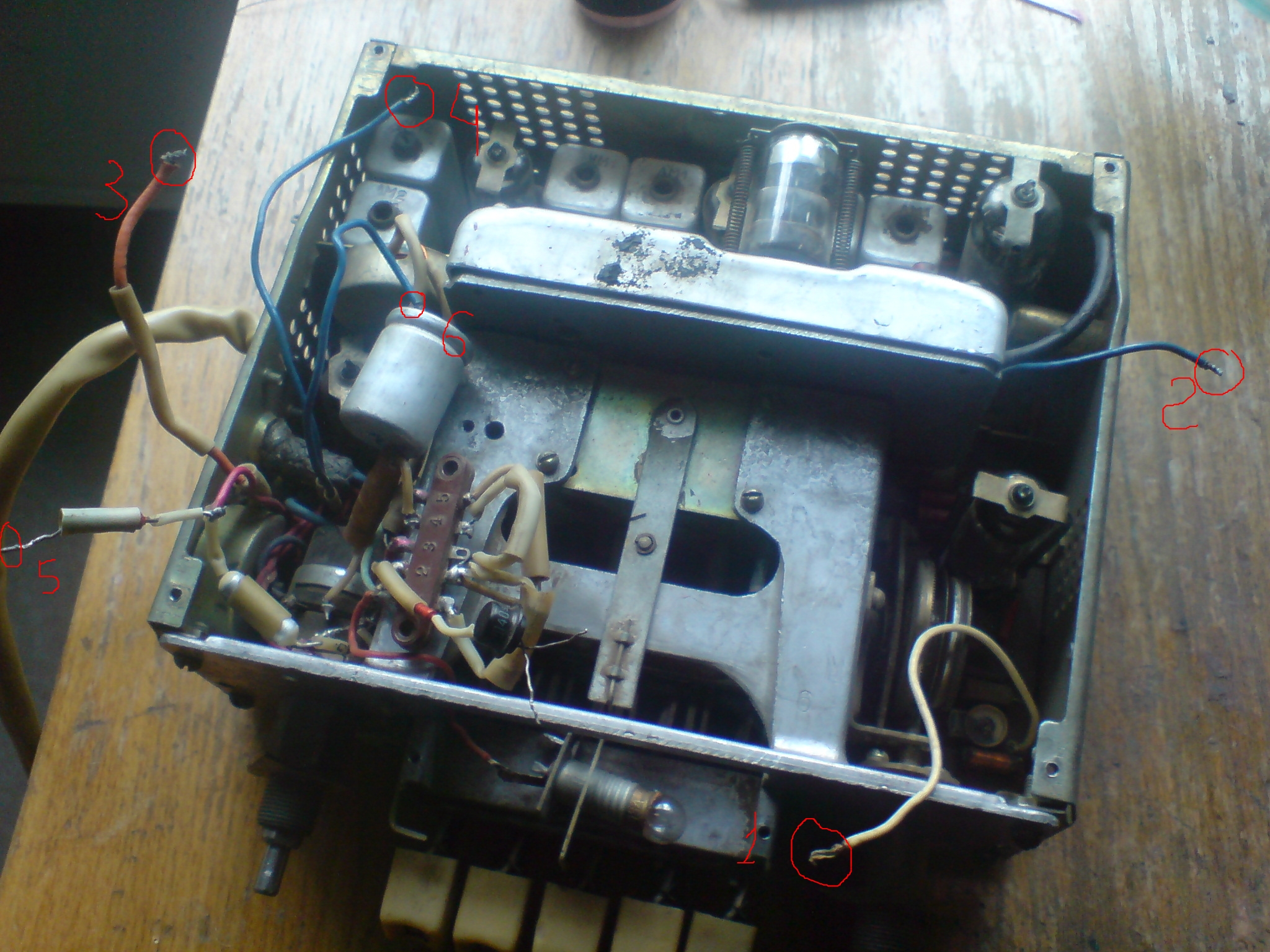

В общем, имею приёмник А-18, был рабочий, но сейчас большинство проводов поотпаивалось, причем еще были впаяны транзисторы. Может кто-то, у кого есть рабочий приёмник, подсказать какой провод куда ведет? Например, какой из проводов 1 и 2 ведет на антенну?

Обратись к Андрею (Тихий Дон) он их ремонтирует.

С точки зрения лечения на расстоянии - и 1 и 2 должны быть антенными. Первый - это антенна амплитудно-модулированного тракта (ДВ-СВ), а 2 - это ЧМ-тракт, (УКВ). Осталось разобраться, что там за провода слева, вроде питание или ещё что-то. На расстоянии продёрнуть нереальноsmile.gif.

Вась,посмотрел на свой А-18 и сравнил с твоим фото-провод №1 идёт на антэну,а №2 идёт на плату правее лампы за антенным штэкером

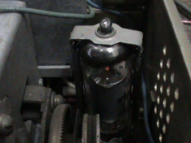

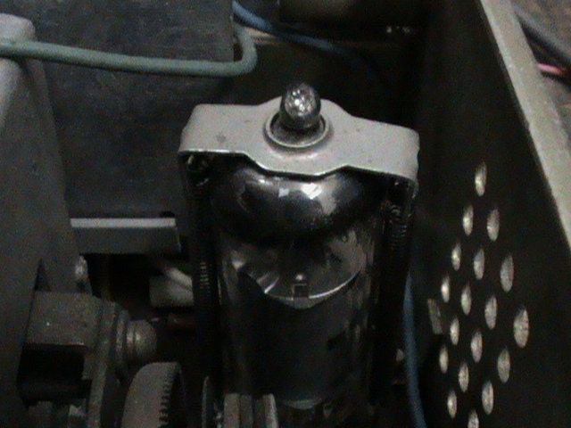

Итак, шаг первый (если до этого ничего не бабахнуло и не загорелось, преобразователь запустился и запищал)- снимаем верхнюю крышку и пытаемся рассмотреть, есть ли накал у ламп. У верхней лампы в блоке УКВ его видно очень хорошо, у остальных, повертев головой, тоже можно рассмотреть. Лампы по накалу разделены на две группы, в каждой по три накала соеденены паралельно и группы соеденены последовательно. При перегорании одной нити накала две оставшиеся лампы в группе начинают светиться гораздо ярче, а в другой группе свечение уменшается почти до невидимости.
Остается определить неисправную лампу. Самый простой метод- замена по одной на заведомо исправные лампы, при отсутствии таковых- прозвонка омметром или тестером.
Накал: 6К4П, 6Х2П - 3,4
6И1П- 4,5
6Н3П- 1,9
Считается по часовой стрелке, глядя на лампу снизу, отсчет от зазора между штырьками. В основном мне попадались сгоревшими 6К4П и ремонтируемый приемник не оказался исключением.
