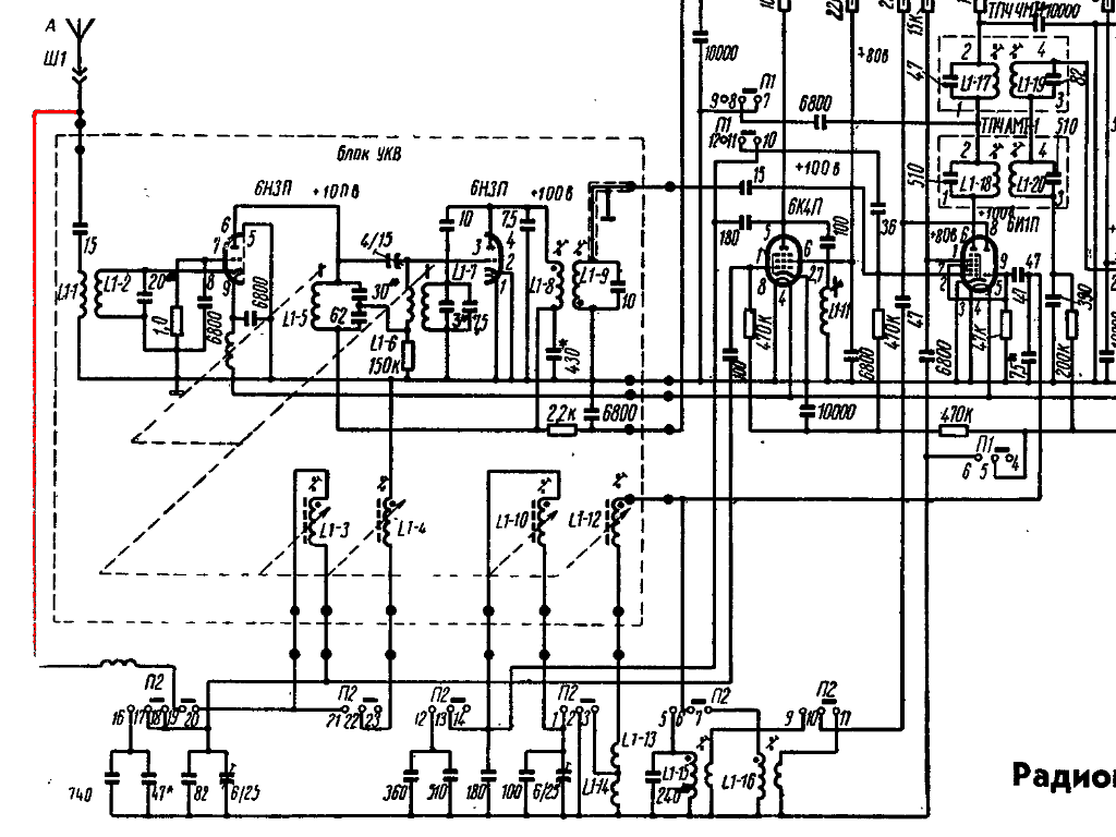

А мой поршивец работает только на УКВ диапозоне !Д и С только треск стоит ужасный !Где копать?
МеханиК
сообщение 2008.11.30 14:03
Копай в первичных коллебательных контурах, раз УКВ работает, первичный входной тракт

Для начала можно и антенну проверить и половить на ДВ и СВ ближе к вечеру, так как днем они практически не ловятся. А потом уже рыть дальше. Удачи!

Похоже ,что МеханиК прав,не ловит на Д С в любое время суток ,а треск стоит ужасный!

Ну, ответвление антенны на ДВ СВ на схеме хорошо видно… Если я правильно понял…
А дальше, тыкать осциллографом по этому ответвлению и смотреть где пропадает (сильно искажается) сигнал. По-моему этот путь правильный, хотя, может есть и грамотней… Как сделать это без осциллографа, а желательно еще и генератора гармонических - не знаю. Разве что щелбанов раздавать всему что под руку попадется smile.gif
А лампы точно живы? 6к4п, 6и1п…

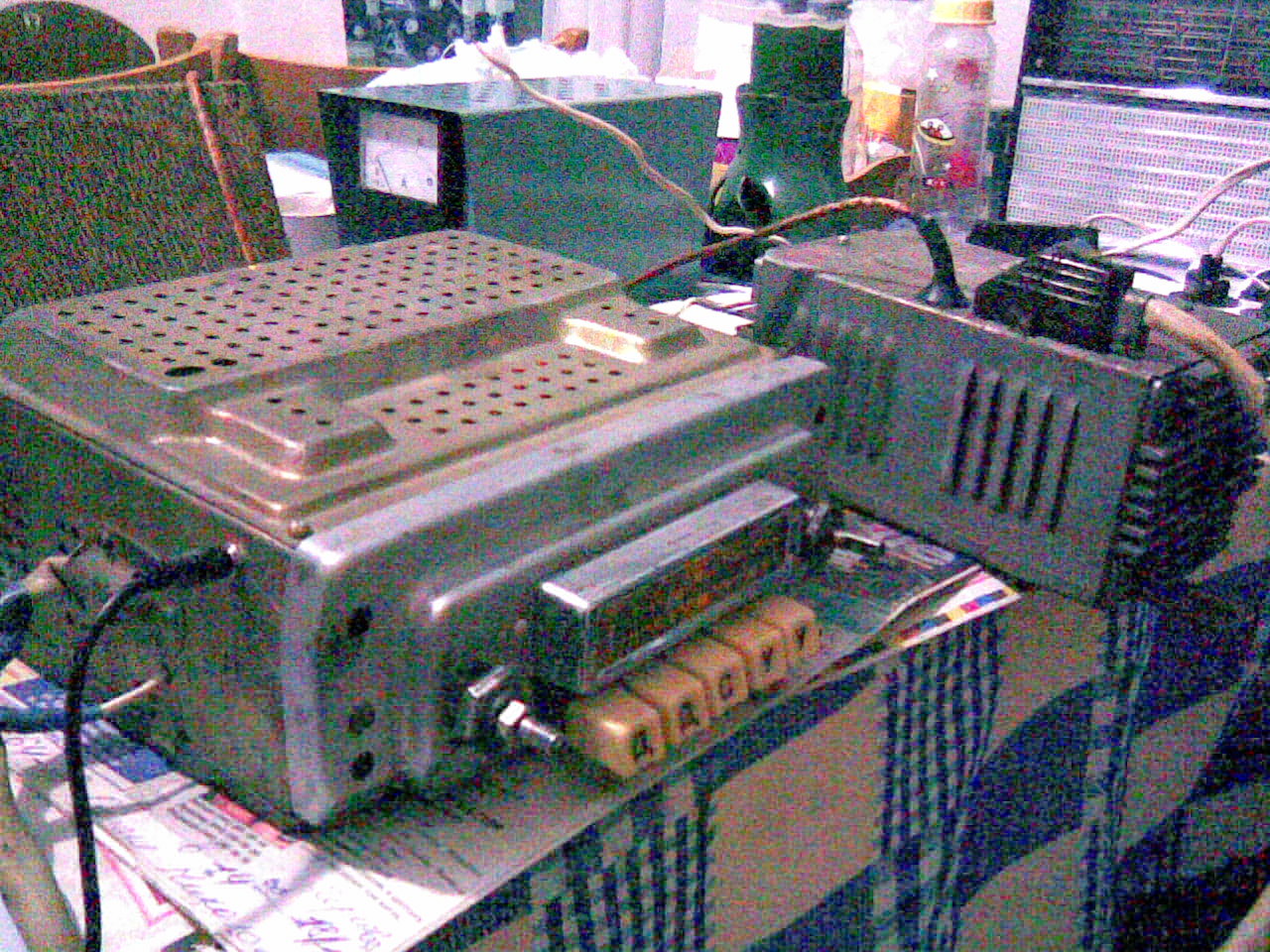

Ну и я тем временем закончил восстановление приёмника А-18 нашего товарища Shellenberga.
Точки отрыва:
1.Страшный хрип в матюгальнике. По всем признакам, неисправность в УНЧ. Поиск неисправности в блочке "питание+УНЧ" показал, что неисправна ёмкость 6800 пФ в цепи обратной связи. Номер этого кондёра сообщить не могу, на официальной схеме его нет; завод внёс модернизацию, не изменив документацию. Изменение схемы несущественное. Ура, после этого услышал звук работающего приёмника.
2.Однако после начала радиоприёма было с матом замечено, что присутствуют дикие нелинейные искажения, по характеру их я предположил, что возникают они где-то в районе детектора. Замер постоянных напряжений в районе детектора не показал отклонений. Искажения были и на ДВ-СВ, и на УКВ, что странно. Сидя с омметром, заметил, что неосуществляется коммутация одной из секций переключателя АМ-ЧМ - та секция, которая коммутирует детектор. Оказывается, там отсутсвует подвижный контакт и ограничитель хода переключателя по высоте. Всё было извлечено из донорского приёмника и с матами установлено.
3.Ну и конечно, хит сезона: имитация родной подсветки при помощи светодиода оранжевого цвета (фото).
4.На фото видно, как я приделал гнездо для мп-3-проигрывателя. В момент снимка приёмник воспроизводил советскую музыку (с целью имитации полного оригинала).smile.gif
При попытке установить приёмник в машину ГАЗ-21Р 1965 года (!) выяснилось, что родной приёмник для этой машины был бы А-12! Это легко определить, видя длину шнура громкоговорителя (для А-18 нужно в три раза длиннее).

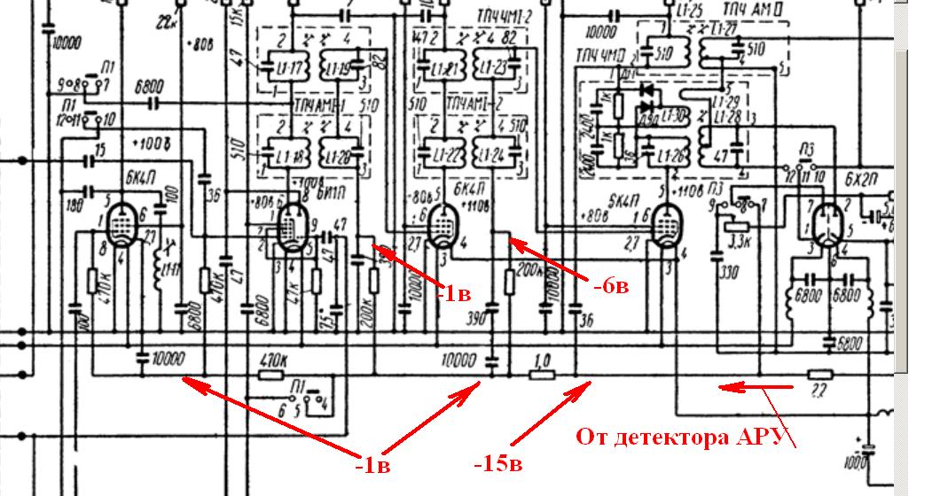

Вот какое как минимум "мистическое" явление обнаружил в одном из А-18, находящихся у меня на ремонте. Это прям как по заказу для Дмитрия (Шварца).
Помимо всех прочих неисправностей не работает АРУ. Когда сигнала нет, либо он несущественный - вроде как работает (удобнее всего это слушать на ДВ и СВ). Когда же настраиваюсь на мощную радиостанцию, прямо слышно, как АРУ плавно подпирает лампы, но работает неправильно, и сигнал дико искажается.
Вот что показали замеры при поданном мощном сигнале, то есть именно тогда, когда напряжение детектора АРУ максимально. На входе РС-фильта АРУ напряжение нормальное - около 15 В. На выходе фильтра почему-то минимум. Думаю, что здесь по каким-то причинам сложно правильно замерить. Но самое интересное на сетках УПЧ!!! Две одинаковые лампы, все цепи сеток на 99,9% одинаковы (!) - но всё по разному. Вот это и есть чудо. На второй лампе -6В, то есть запирающее напряжение АРУ поступает и оно действительно меняется при изменении уровня сигнала. На первой лампе оно меняется в пределах -0,95…-1В, то есть почти не работает. Лампа не запирается (?). И, кстати, на предыдущих лампах УВЧ и Пр тоже самое - около 1 В. Но ведь эта цепь питается из одной и той же точки! Сопротивления по 200 кОм - рабочие, ёмкости по 390 пФ - проверял исключением из схемы. Катушки УПЧ не оборваны, видно, в общем, что всё одинаково. Лампы менял местами. Неисправность остаётся.
Это "в натуре" чудо-мистика. Ну,а если серьёзно, то уже подозреваю неисправность где-то в другом месте, например в нагрузке лампы УПЧ-2, например в амплитудном ограничителе (?), что определяет такое странное поведение АРУ. Хотя чёрт его знает, буду разбираться. Но не удивиться нельзя.
Кстати, у меня одновременно в работе несколько разобранных А-18, так вот, в рабочем - на сетках по -4 В, т.е. лампы призапираются одинаково. С чем связан данный глюк - пока не понял.
МеханиК
сообщение 2009.05.13 11:06
а кондеры на 10000 не пробитые и не греется ли сопротивление на 1,0 ?!?!?!
