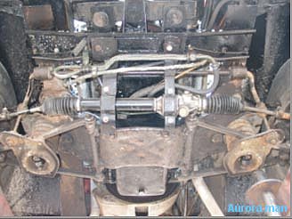

Garage   Нашел такую фотку :blink:   2010.10.02 20:32
alwert   :blink: Это ЧТО такое!?   2010.10.02 20:35
Aleks   На фотке кажись вообще рейка с ГУРом с какого то ...   2010.10.02 21:30
SAV-TUNING   На фотке кажись вообще рейка с ГУРом с какого то...   2010.10.26 14:42
