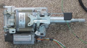

Электроусилитель рулевого привода на ГАЗ 21,ГАЗ 12,М 20 и т.д.Прикреплённое изображение
Правда на Ретроимперии просят 2000 дохлых, с установкой. Кто знает как и что?

Считаю, что усилитель руля 100% нужен. Но такая вот штука…
Оно то, конечно, хорошо - меньше проблем с установкой.
Где-то в мае (по-моему, в интернете явно отголоски сего есть) показывали по какому-то каналу из русских - передача типа "происшествия столицы" (ихней, разумеется smile.gif ) сюжет: Лада Калина раздолбала несколько припаркованных на тротуаре машин. По выводу следствия - ЭУР из-за ошибки блока управления (я честно признаюсь, что не знаю, что это такое, и как оно работает - так сказал ГАИшник на экране в фуражке с поднятой сантиметров на 20 "крышкой" ) повернул "направо" вместо "налево".
Сам я при этом не присутствовал, понятно, за правдивость им сказанного не подпишусь, однако верю легко: мотор, крутящий руль фактически вместо водителя, причём согласно указаниям из чёрной коробочки, на мой взгляд, заметно менее заслуживает доверия, чем механизм крутящий руль ВМЕСТЕ с водителем - и своих "мозгов", имеющих возможность ошибиться, не имеющий 04000000.gif .
Я бы не связывался - идея \ исполнение "ГУР" проверенней временем.
(+ : "А что скажут ГАИшники?", т.е. = сколько ещё нужно будет прибавить к этим 2000?)

Так что, при установке электромеханического усилителя механической связи руля с колёсами нет?
сообщение 2009.07.19 11:06
Есть. НИ НА ОДНОЙ ЛЕГКОВОЙ АВТО, ДАЖЕ ОЧЕНЬ НАВОРОЧЕННОЙ ЕЩЕ НЕ ОТМЕНИЛИ ПРЯМУЮ СВЯЗЬ РУЛЯ И КОЛЕС!! ЭТО ЗАПРЕЩЕНО КАКИМ-ТО ДОКУМЕНТОМ.
Об этом была передача по …скажем дискавери,, ибо не помню точно.
Пока что запрещено отменять прямую связь руль-колеса. Эл. усилитель тольк помогает поворачивать. А ситуация скорее всего была когда усилитель "помог" крутить руль в другую сторону, а водиль привыкший к раслабону при усилители, крутил-держал руль дним пальцем… вот и неудержал sad.gif
