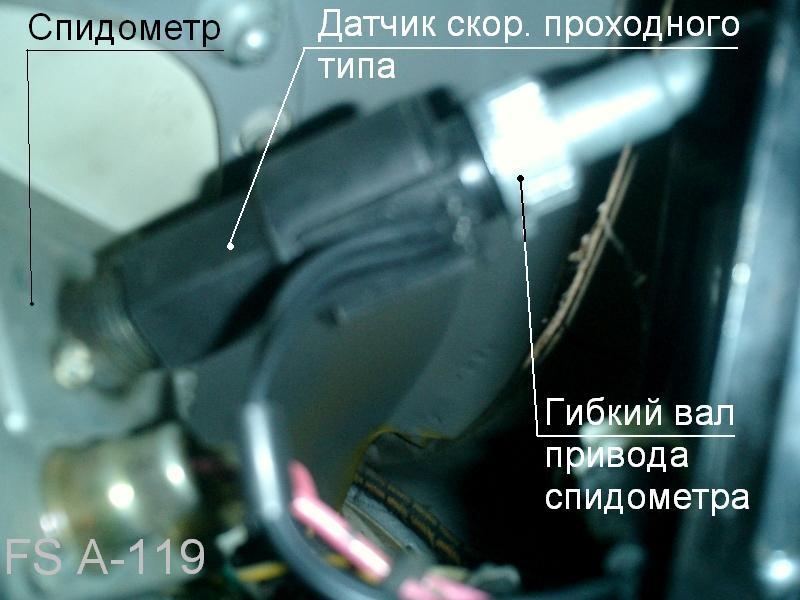

Сообщение #48
Цитата(FS A-119 @ 2008.11.16 10:46) *
Кто-то знает, что это за датчик, где его взять вообще?
сообщение 2011.09.13 20:18
Сообщение #49

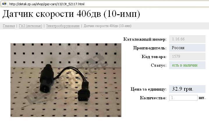

Увидел…
"Датчик скорости проходного типа" - имеется в виду, что он "сквозной" - он "врезается" в разрыв троса спидометра, передавая вращение центрального вала - дальше…
А с самого датчика снимаются импульсы - и затем идут на схему управления: "есть импульсы - при вращении вала" / "нет импульсов = нет вращения". Прикреплённое изображениеПрикреплённое изображение
http://detali.zp.ua/catalog/1579-datchik_s…vigatel_10_imp/

На авторынке никто не слышал про такой датчик… Где его искать?
[2013.11.25]

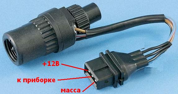

Датчик найден. Остаётся вопрос, как его подключить. Понятно, что через реле. Я вот только не знаю, какого рода сигнал выдаёт датчик. Простое напряжение +12 В? Если да, то это упрощает задачу. Но если там что-то иное… то что именно и как с ним быть?

Датчик дает импульс каждые сколько-то там градусов.

Сообщение #59
Цитата(Stirlitz @ 2013.11.25 18:54) *
Замыкать цепь фар. Разомкнутую при отсутствии импульсов. Полагаю, что при помощи реле.
Только что погонял (пальцами вал крутил) этот датчик… Там амплитуда импульса, от силы - 1,5 вольта. И-то сильно крутить нужно, а так - около 0,5…0,7 В. blink.gif
Сейчас попробую к нему усилитель сигнала приделать, чтобы получить импульс большей амплитуды. smile.gif
Например, вольт в 10 хотя бы!
_ShvartZ_
сообщение 2013.11.25 20:43
Сообщение #60
Баб-Ягун
Был(а): 2023.12.07 20:28
И что получится? Быстро едешь - фары быстро мигают, едешь медленно - фары начинают мигать медленно?
Во-первых, притяни выход резистором в 5-10К к питанию.
Даже если амплитуда в самом деле 0,5 вольт (что, я уверен, не так), то и такая амплитуда спокойно скармливается аттиньке13 за 10 грн, на которой собран таймер (хотя, я бы, со своей психованностью, на вход еще и оптопару втулил). Тинька через умощняющий полевик (биполяр) управляет моцным реле, которое способно переварить 30А минимум.
Не хочешь париться с тинькой - сделай на 555-м таймере. Собери на нем одновибратор с временем включения порядка минуты, а импульс заведи на ногу "ресет". Пока едем - таймер постоянно сбрасывается. Как только ехать перестали - через минуту таймер сработал и свет пропал.
