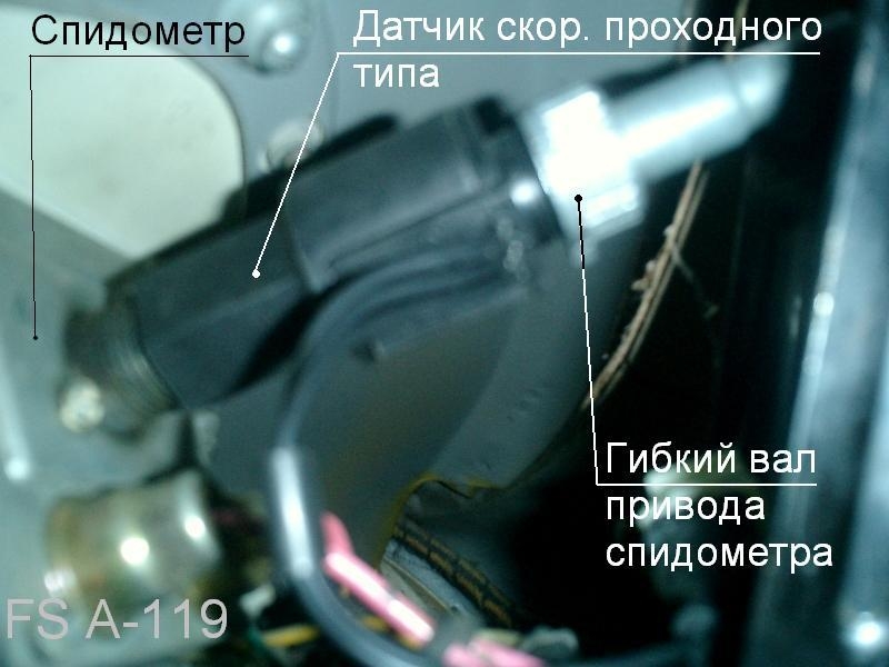

FS A-119   Но вот с нашим механическим … Разве что приделат...   2008.11.16 9:46

Валентин В.В.   А как по мне - лучше использовать проходной датчик...   2013.12.10 21:51
Shtabs   Абсолютно в точку.   2013.12.11 8:45

Stirlitz   Установил на спидометр проходной датчик, а спидоме...   2023.04.02 21:00
Stirlitz   Добился того что трос вращается через датчик, но д...   2023.04.18 23:31
