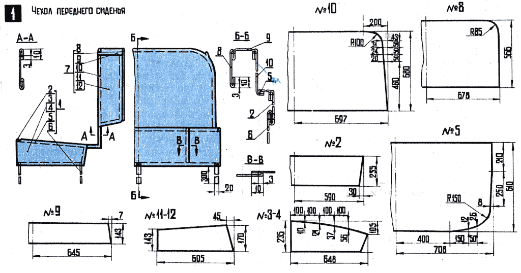

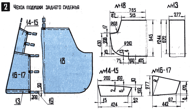

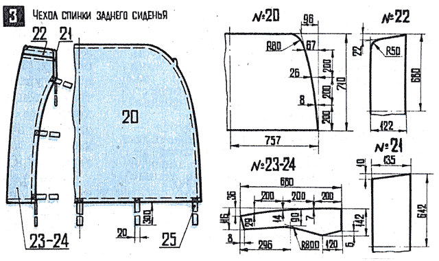

Как-то спрашивали…
Вот как это делается:
supergaz21.narod.ru/new_material/chehol.htm
www.gaz20.spb.ru/img/download/m21_seat_cover.pdf

У меня есть эти выкройки, но руки пока не дошли пошить самой. Шаблоны таки надо делать, с учетом того, что сидушки 2-ой и 3-ей серии отличаются

По 1-й ссылке небольшой ахтунг. Я их скидывал людям, люди шили, оказывались чуть меньше чем надо. Чуть-чуть, но меньше.

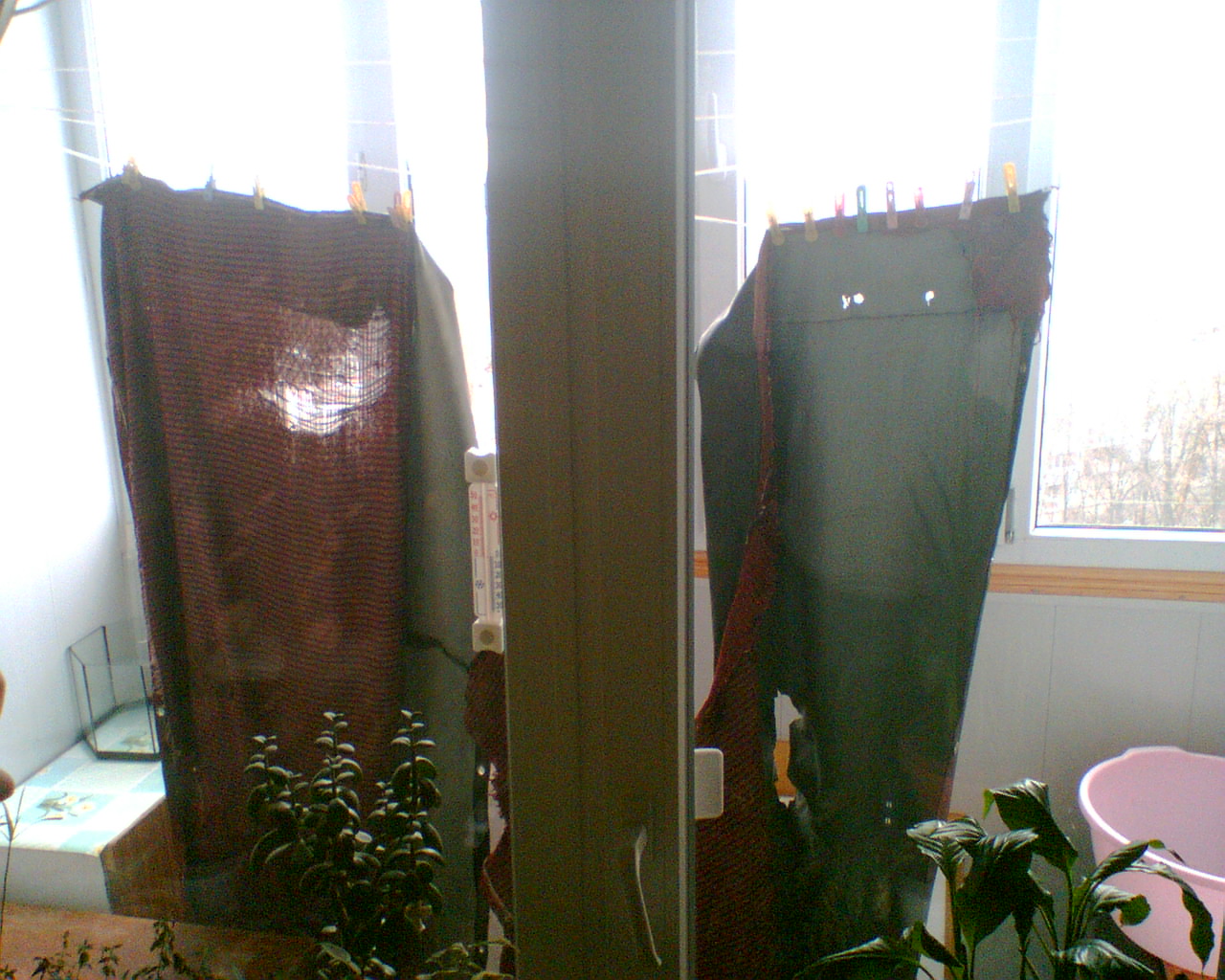

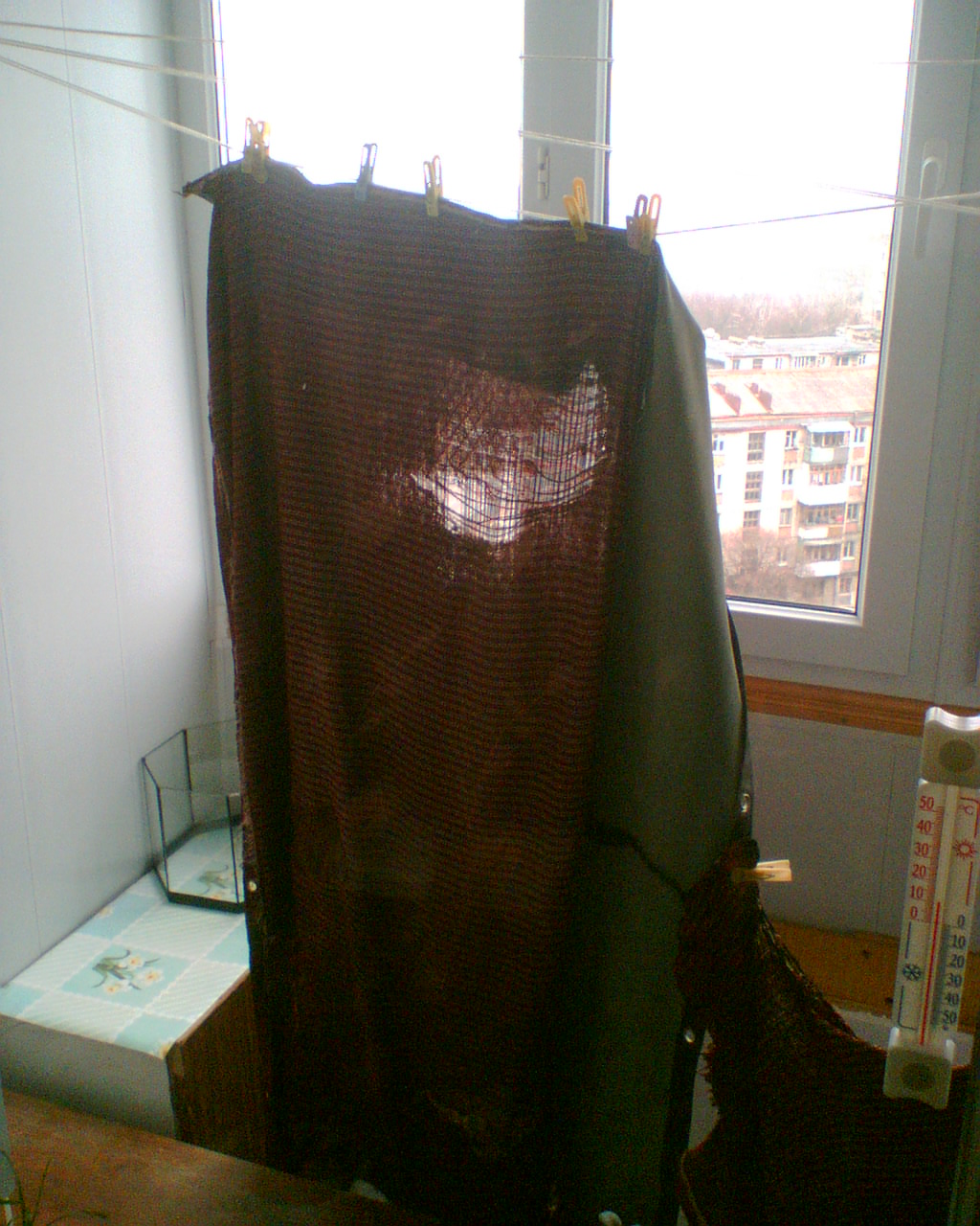

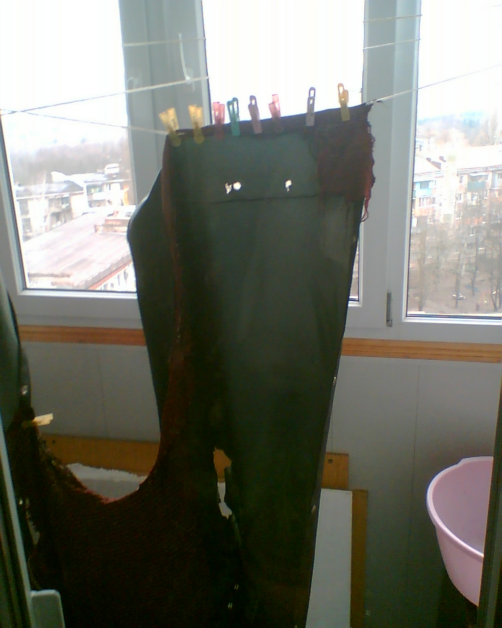

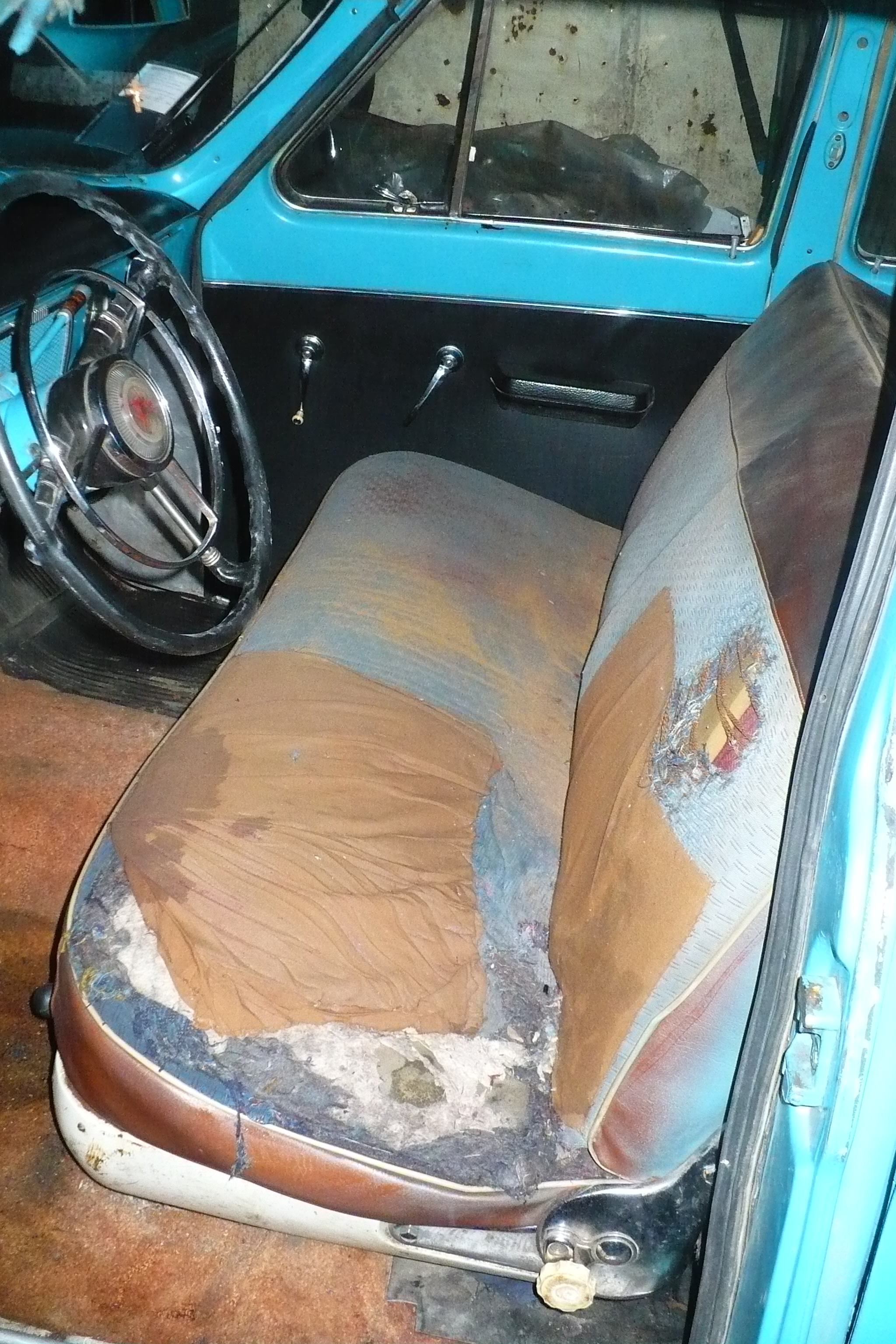

Скачал себе выкройки чехлов.думаю сделать шаблоны.посмотрим подойдут они или как обычно…
Вчера добрался после работы до машинки.так как в стране типа маленький кризис,пока прийдется попользоватся бюджетным вариантом-чехлами.
снял ,постирал. Планирую сегодня распороть их и по ним сделаю точную копию.на фото их состояние(качество фото телефона,завтра будут получше)
Чехол пока только на переднее сиденье,весна пора готовится в выезду
Верх тряпичный,боковухи и задняя спинка кожзам
Пока нашел такую фотку в своем альбоме,завтра исправлюсь.

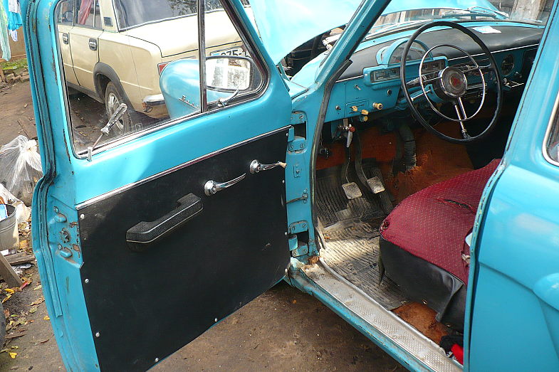

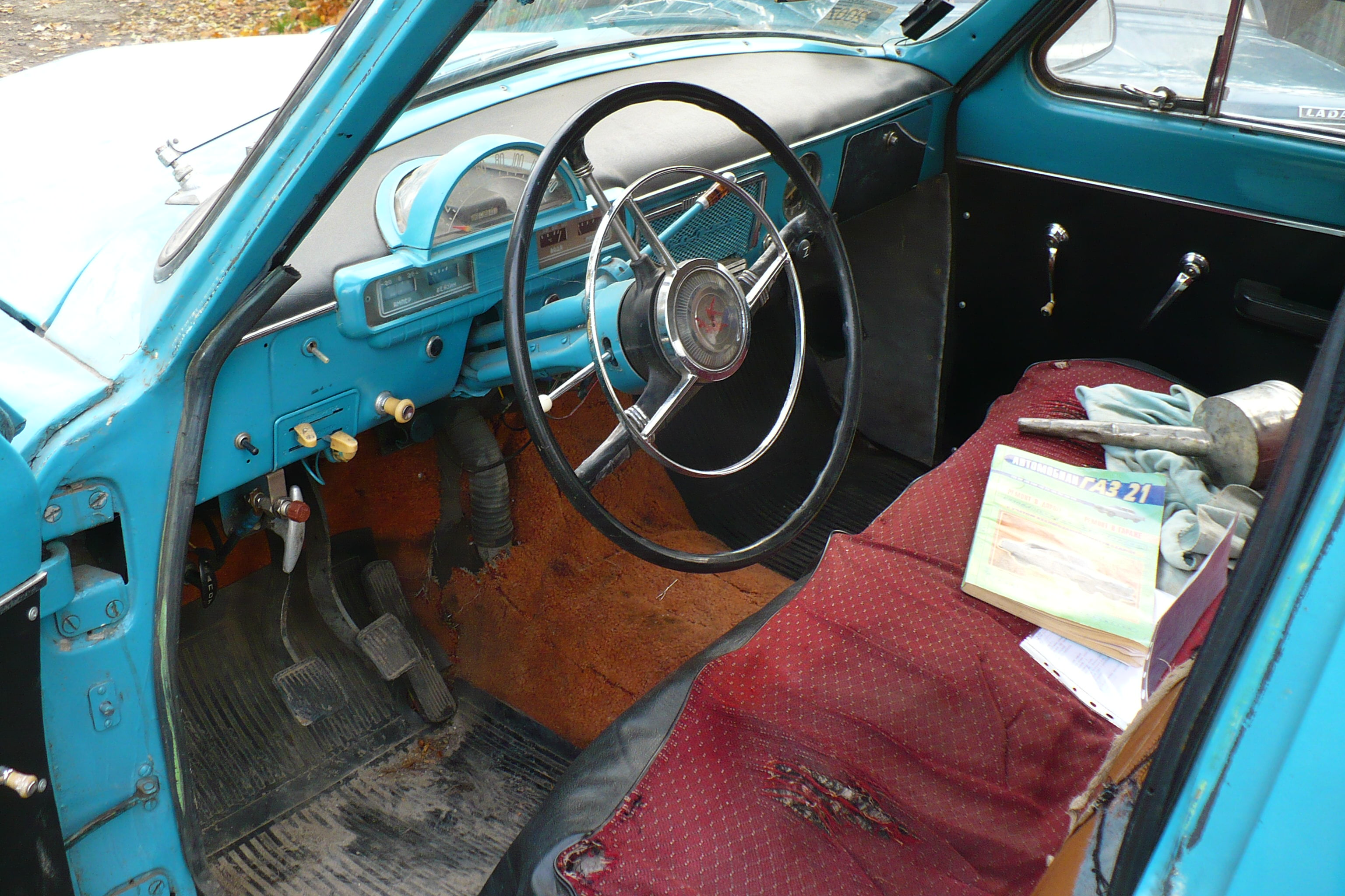

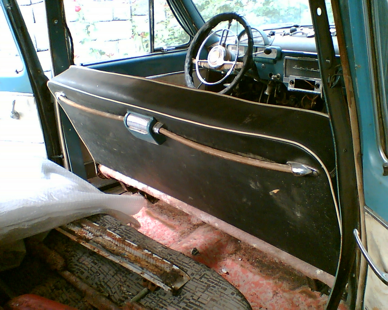

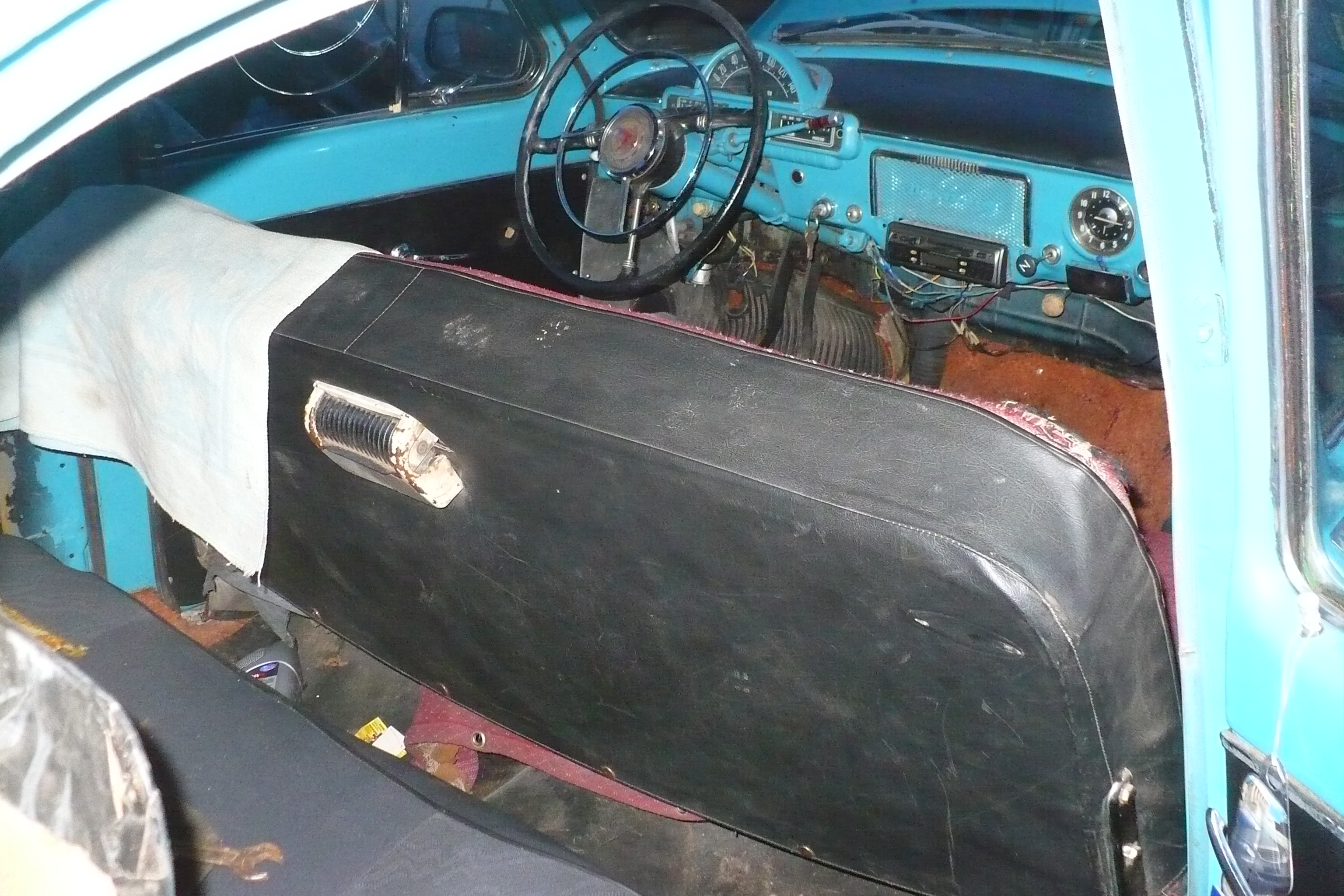

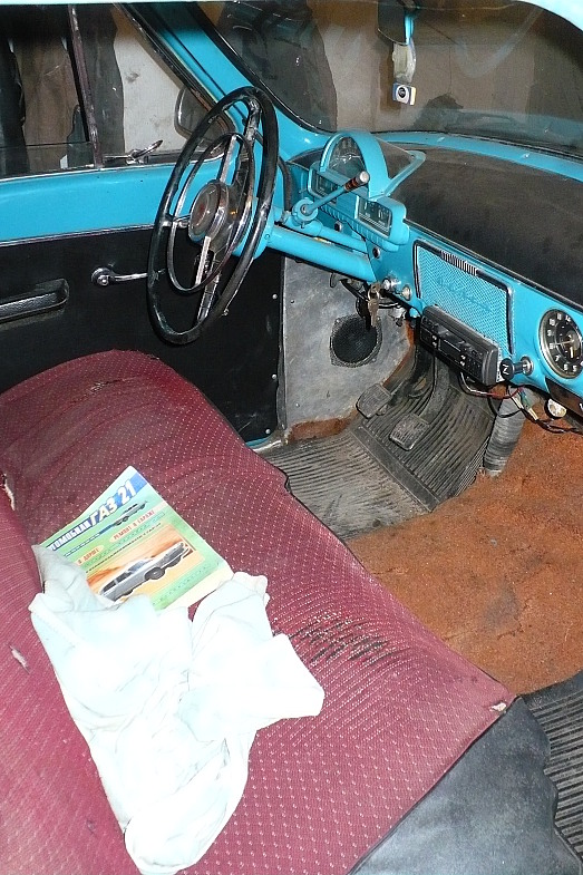

сообщение 2009.03.14 10:20
Вид чехлов спереди и сзади, пока стояли на машинке:
photofile.com.ua/users/garage21/3696147
Сами чехлы:

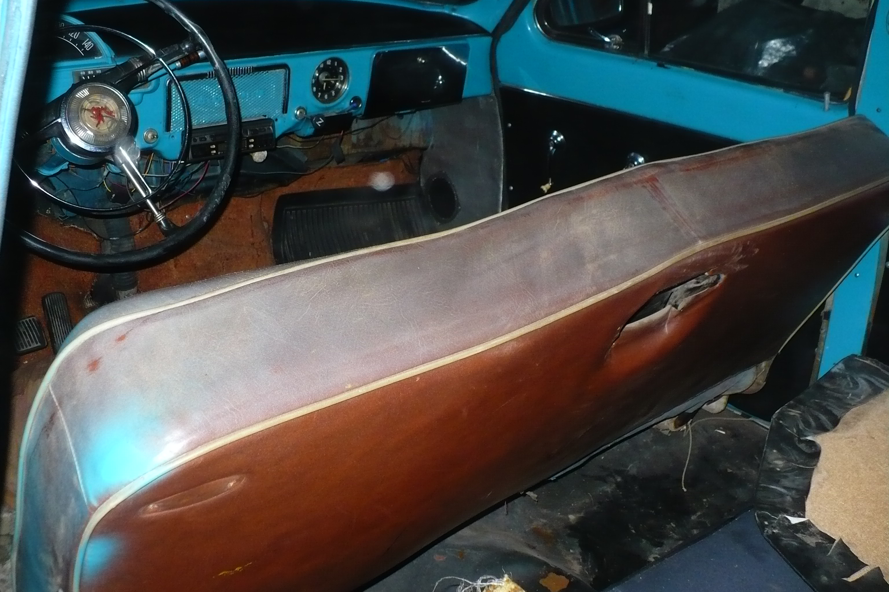

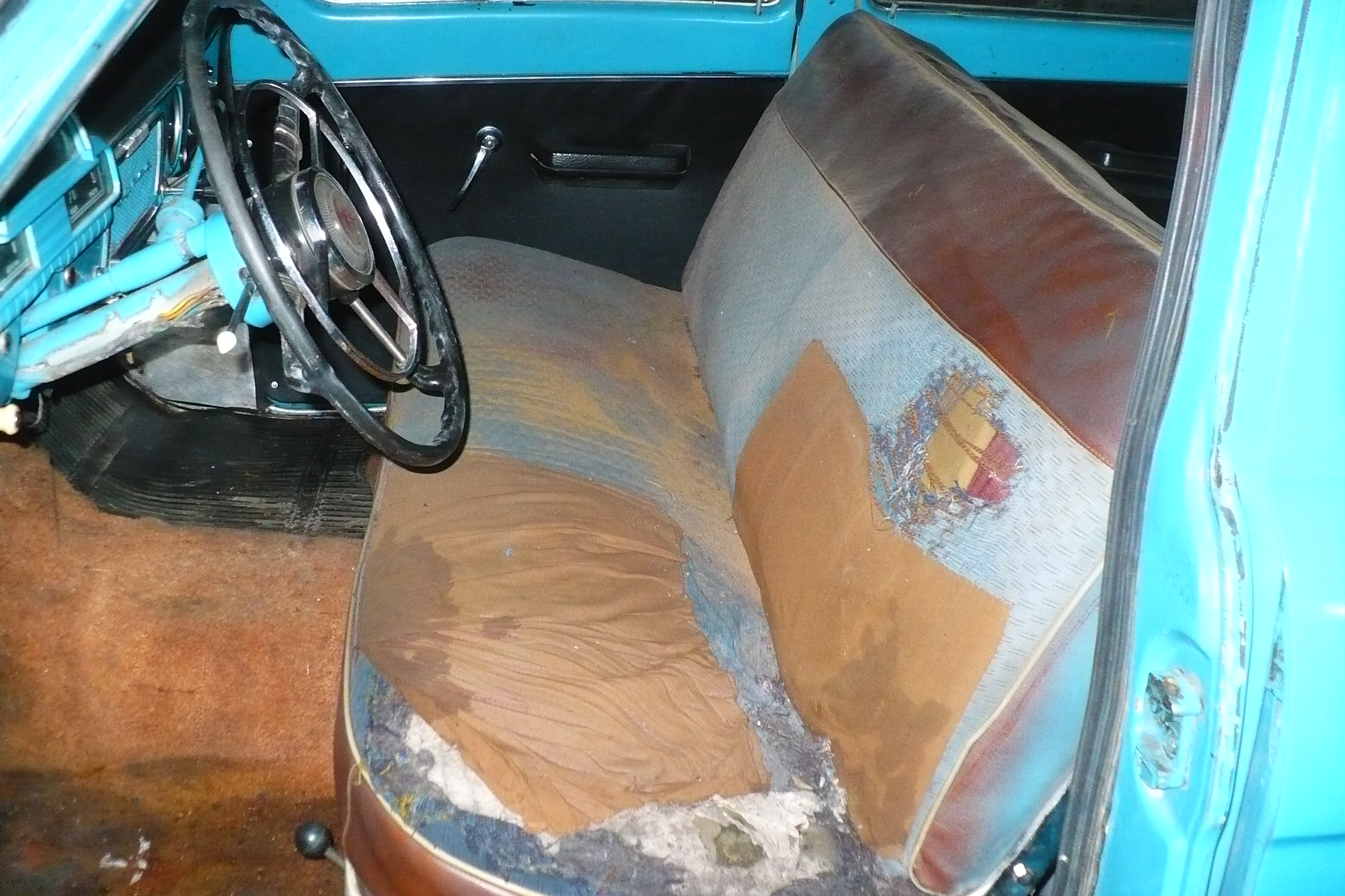

Вот такое у меня сейчас состояние:
Вот это переставлю вместо подранного дивана и добавлю чехлы, его ждёт участь перетяжки.

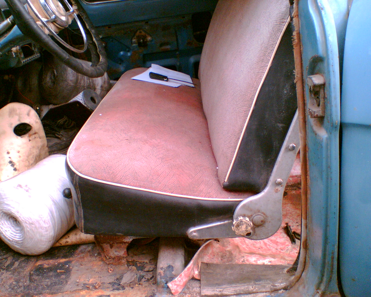

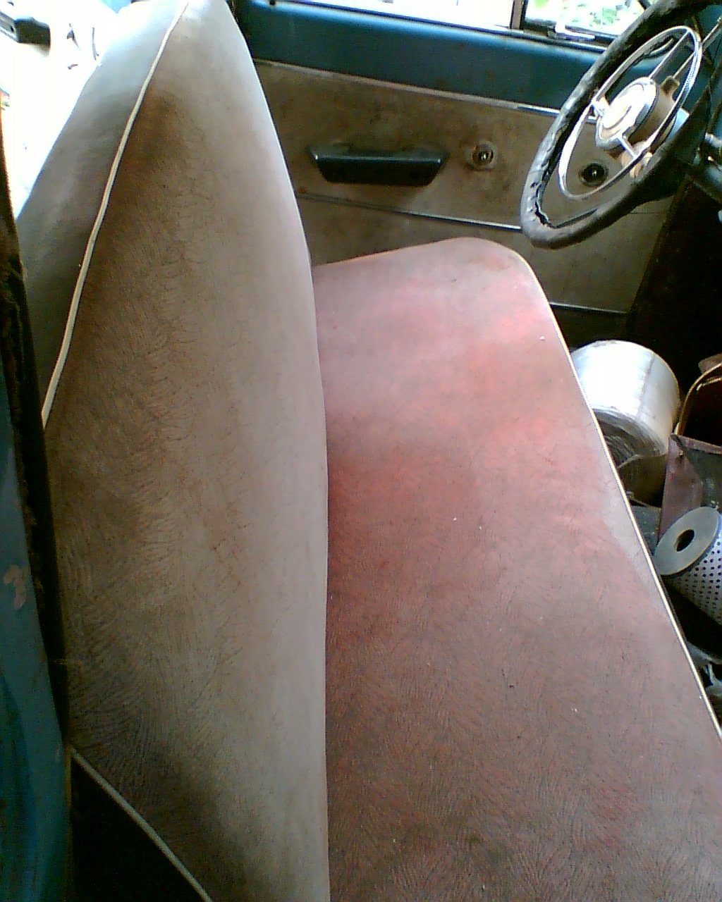

Добавил фото разных вариантов салона в фотоальбом.
photofile.name/users/garage21/3696861/all
