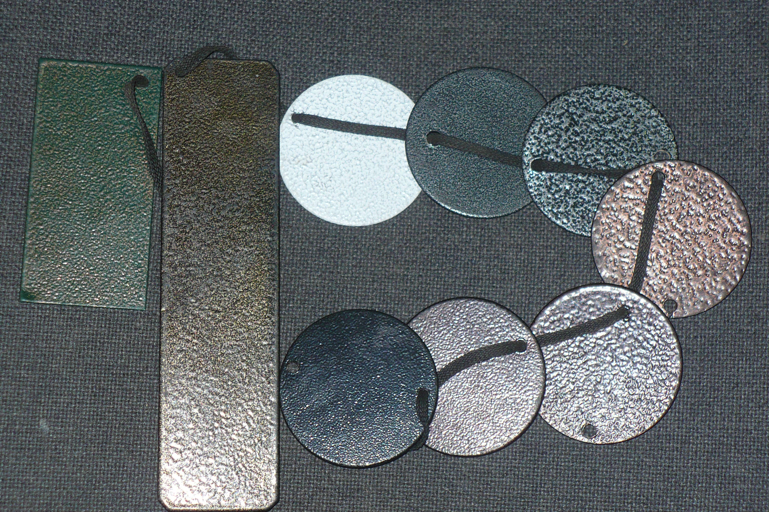

Белый выглядит вот так
Порошковая покраска. Небольшая цветовая гамма. Красим металлические двери.
Порошок ложится хоть в три слоя, только на порошок без лака. Лак придется перешлифовывать.

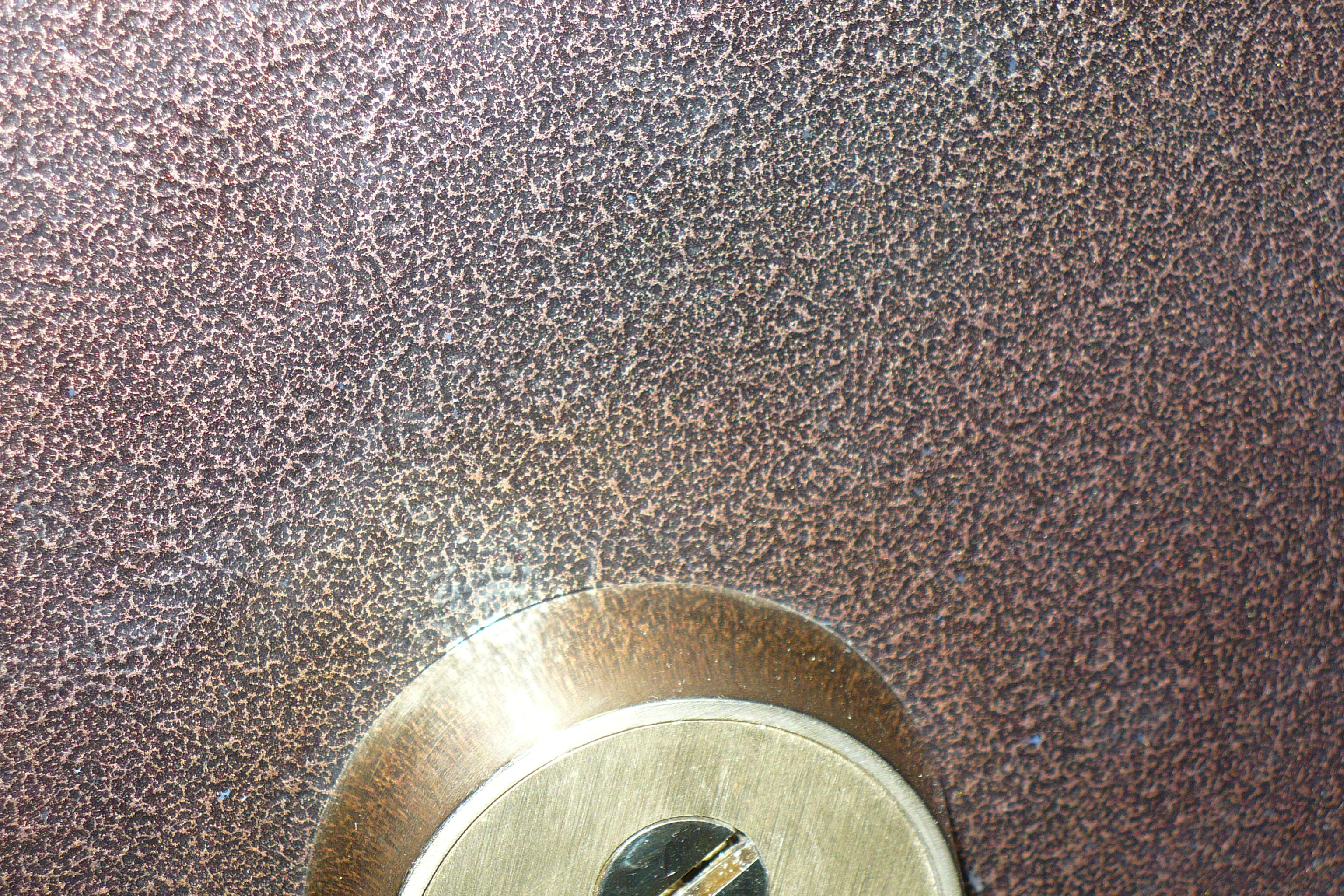

Видел сегодня такие двери с такой окраской (дверь с домофоном). Мне интересно как она такая рельефная становится, это лист метала такой или это порошка рук дело?
сообщение 2008.12.25 19:29
Порошок при запекании преобретает такую форму. Один раз видел крылья от восьмерки - чел принес на покраску. Отстой полнейший получился, такое чувство, что гравитексом задули biggrin.gif

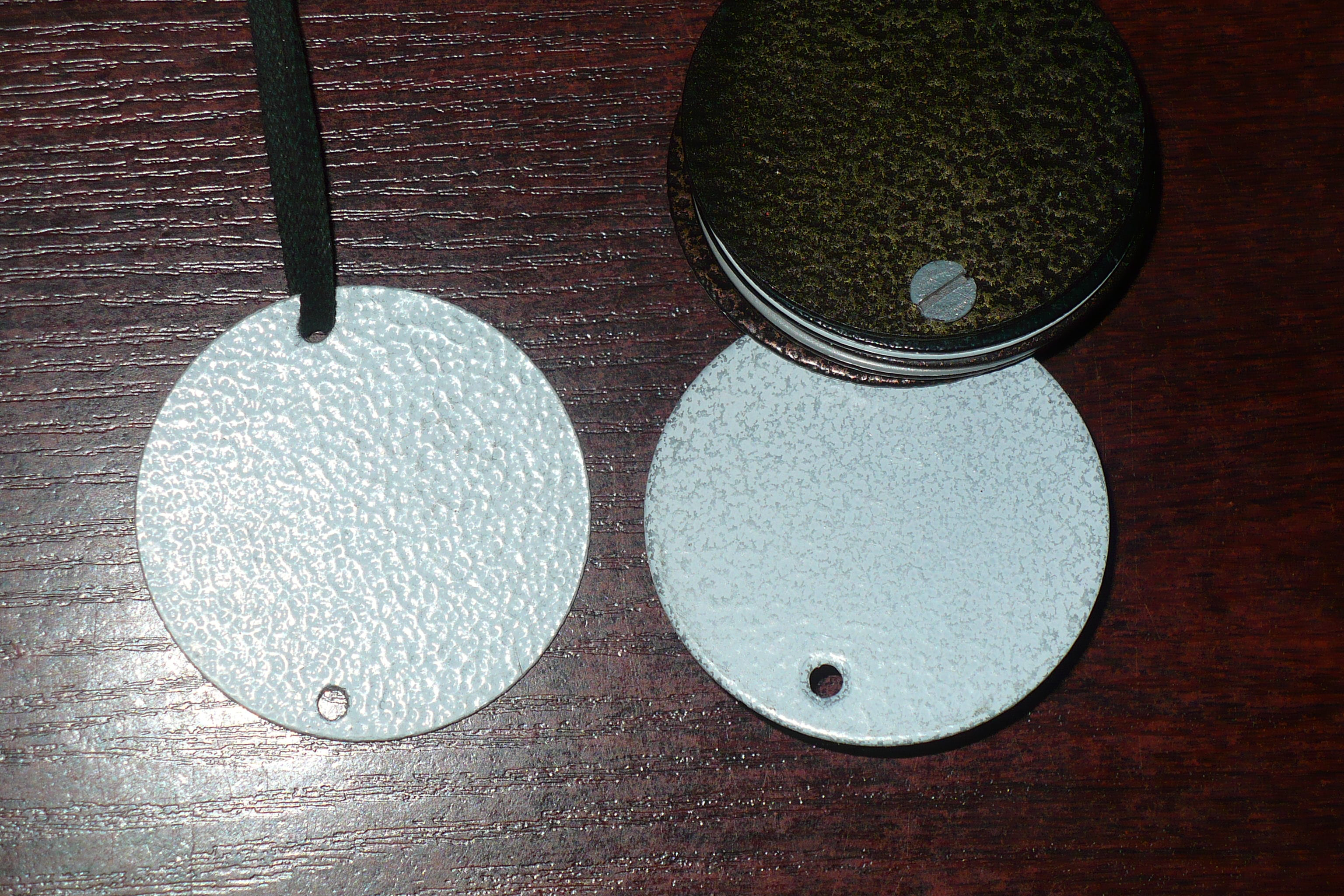

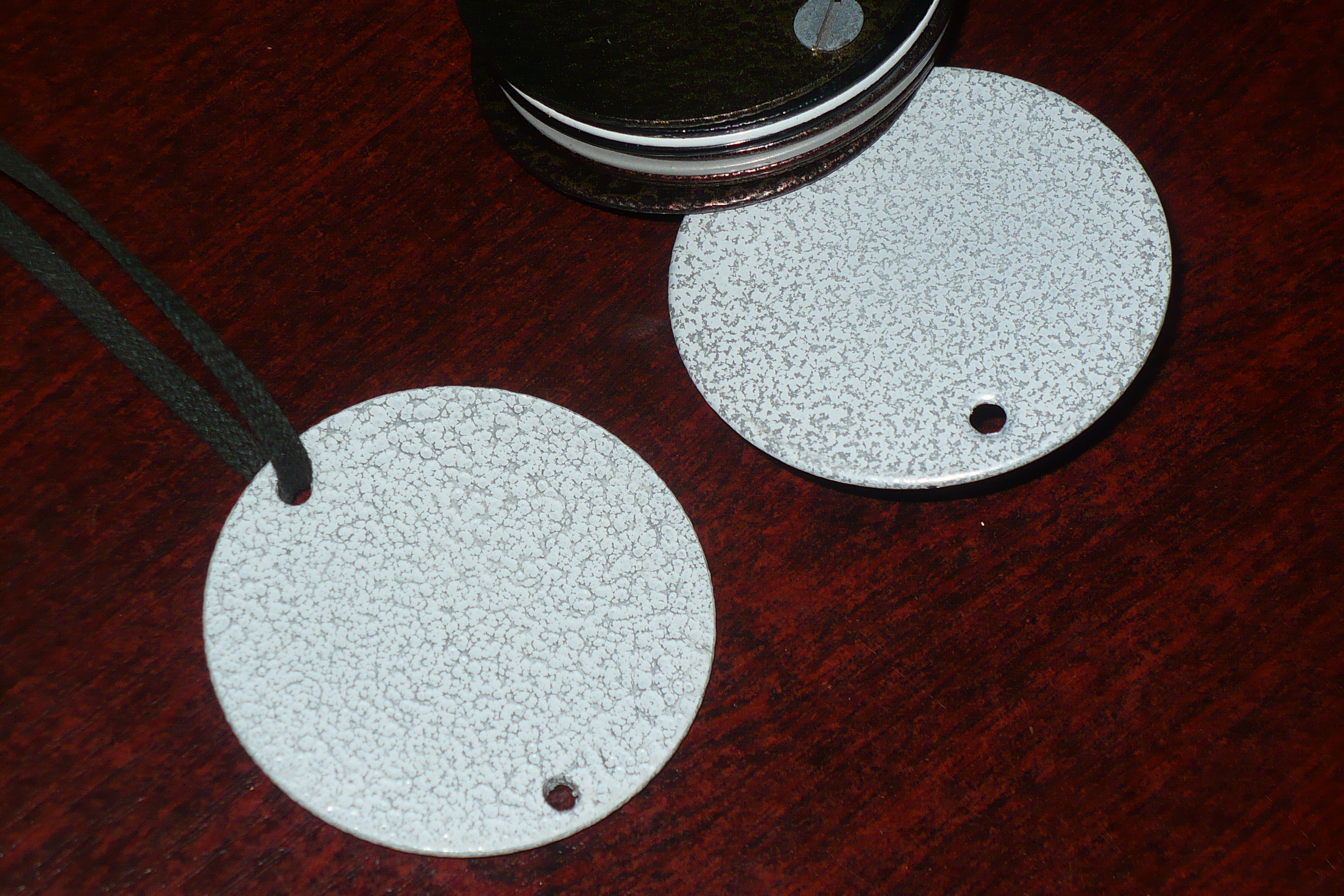

Именно сегодня видел дверь, покрашенную молотковой краской и готовую к установке, у моего брата на работе. Смотрится ничего, да и на ощупь приятная. Так брат говорит, что достаточно двух слоёв.
Кстати,- а какая разница между молотковой и порошковой покраской?
Garage, судя по снимкам, на фото молотковая покраска?

Интересовались молотковой краской
Вот ее фото http://images.yandex.ru/yandsearch?p=0&…&rpt=simage
А вот описание
http://www.t-z.ru/hammerite/specs/kraska_objimnaya.htm
http://www.feidal.ru/catalog/detail.php?ID=899
http://www.derevodom.com/show_3622.html
Технология применения
http://comfortstudio.at.ua/publ/1-1-0-2
сообщение 2009.01.06 14:02
Молотковая и порошковая покраска - это разные вещи!

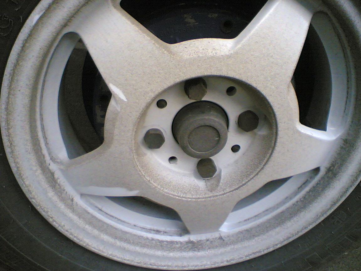

Забрал сегодня из реставрации четыре диска. Заплатил всего 200 гривен. Прокатали, очистили от краски, покрасили.
Вот только по качеству покраски у меня неоднозначные мысли. К двум дискам претензий нет. А вот ещё два немного некрасивые. Видно это только при пристальном рассмотрении. Местами краска при высыхании съёжилась, пошла морщинами. Мелкими, но всё же.
Вот не знаю, как это будет смотреться на машине? Будет ли это заметно?
Может, есть смысл пройтись шкуркой и задуть поверх ещё раз?
Всё-таки когда я полностью отчистил от краски свои диски сам и задул на голый металл без грунта тонким слоем, выглядело красиво. Гладенько. Тут слой толстый и немного неровный. Не совсем шагрень, но и не лак явно.
Вообще откуда шагрень берётся и как с ней бороться?
Или не заморачиваться?

Посмотрел ещё при дневном свете — нормально. Только у одного диска можно разглядеть эти морщинки в одном месте, остальные гладкие. В общем, я доволен, завезу остальные туда.

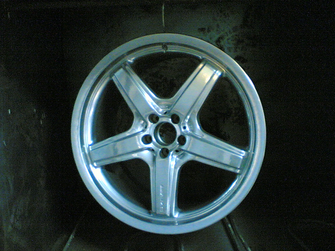

Вчера заезжал на СТО к дядьке. Он себе на 9-ке покрасил диски порошком в белый цвет - вид просто бомба и создается впечетление что они пластмассовые biggrin.gif Опять водил меня на экскурсию в комнату где их красят, смотрел на все те диски и слюна текла biggrin.gif Говорит новый порошок поступил - серебристый. Цвет напоминает цвет литых дисков, ну ооочень красиво. rolleyes.gif Покрывают в два слоя, марку порошка забыл узнать. Заодно посмотрю на сколько хватит такого покрытия (его 9-ка используется каждый день в любую погоду) smile.gif
PS: на последней фотке серебристый диск в термокамере.
