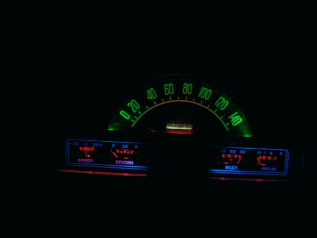

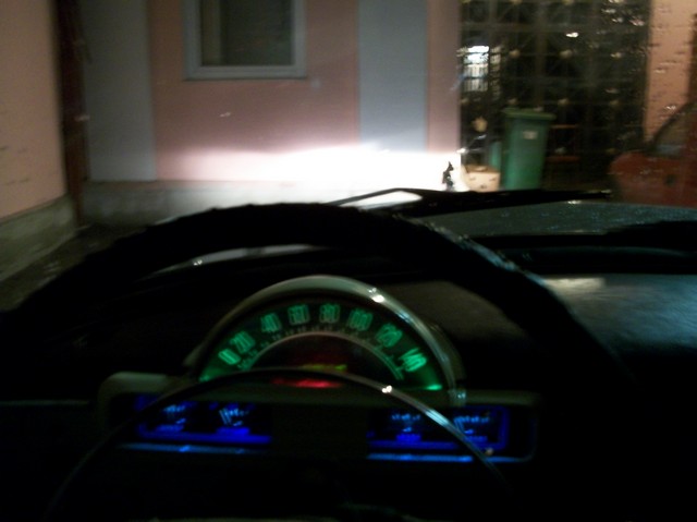

Все вийшло супер! Нічого не сліпить і не мішає. Яскравість була трошки завелика. Замінив підсвітку шкали спідометра на зелену, поставив на кожну групу діодів окремий змінний резистор, відрегулював співвідношення між кольорами, а загальний рівень регулюється штатним регулятором. Замість додаткового резистора лишив лампочку на годиннику. Фотка вийшла трохи змазана, на днях перероблю - виложу.
Боря
сообщение 2010.10.27 21:26
Сообщение #86
Имя: Борис
Авто: ГАЗ-21 '1968/2017
Из: Лапаївка, Львіська обл.
Был(а): 2026.05.28 9:15
Вийшло щось таке. Без штатива тяжко вночі знімати, майже все змазане вийшло.

Здорово смотрится и главное не мешает. Надо будет себе подобное прикрутить.

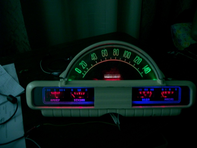

сообщение 2010.11.23 9:36
Сообщение #88
Имя: Борис
Чим би дитина не тішилась, аби не плакала (це я про себе). Прийшлось зняти торпеду і знов поліз бавитись світлодіодами. Сині поміняв на голубі, на фото чомусь майже не замітно, остальне видно добре. Короче кажучи - дубль три.
Тёма
сообщение 2010.11.23 10:56
Сообщение #89
Имя: Артём
Возраст: 38
Авто: ГАЗ-21
Был(а): 2025.12.17 10:36
Классно смотрится зелёная часть спидометра. Ярко синий у меня почему-то ассоциируется с Фольксвагеном. А вот зелёный наверное самое оно… Смотрится прикольно, читабельно… Такую же подсветочку сделать на часах и будет супер. Может на коммерческий поток поставите? smile.gif
Всё будет замечательно!!!

Т1974А
сообщение 2010.11.23 16:09
Сообщение #91
Авто: ----
Был(а): 2022.03.03 12:20
О-о-о-о-о! huh.gif Процесс пошёл! appl0000.gif Отлично… Несказанно рад внедрению сверхтехнологий. На большинстве инокорыт подсветка победнее будет, разноцветные шкалы я вижу только в Рейндж-Роверах и MB S-классе.
Цитата(shtabs @ 2010.10.20 23:53) *
Первое правило для любой подсветки - не мешать.
Именно - это просто понты безинформативноутомляющие… sad.gif с претензией на оригинальность, хотя смотрится достаточно красиво smile.gif
Возможно, на фото это выглядит несколько ярче, чем в реале (выдержка автоматическая), однако фактически шкалы изумительно читаются, не напрягая глаз. Для особо привередливых можно сделать простую схему, снижающую яркость подсветки при включении дальнего света. rolleyes.gif

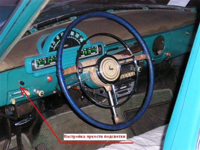

Впрочем, по фоткам всё видно…
С цветом особо не заморачивался: машина - МорскаяВолна, значит, и подсветка в тон кузову - только зелёная!…
Регулятор яркости - считаю обязательным атрибутом - чтоб был от "полного нуля" до яркости, при которой даже читать почти что можно в темноте 04000000.gif
В дороге, обычно, выбирал оптимальный уровень - 50…75% от полного.

А зачем регулировку подсветки на отдельную ручку выводить? Стандартная регулировка яркости, что ли, не подходит?
сообщение 2010.11.26 8:43
Сообщение #94
Переключатель Света - стоит "неоригинал", увы… ((((
Без этой регулировки на оси - только "Выкл"-"Ближний"-"Дальний".

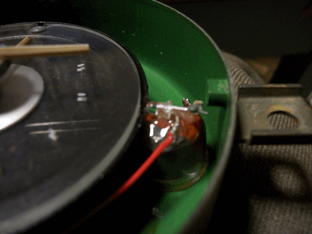

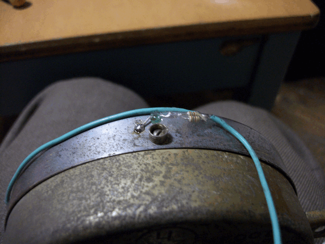

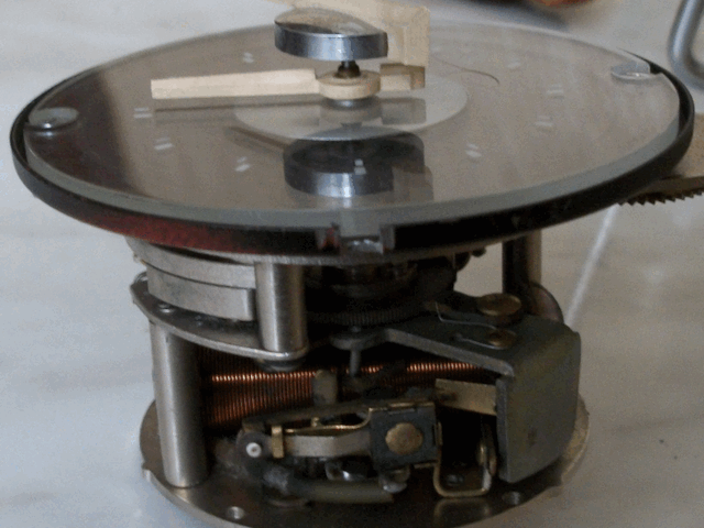

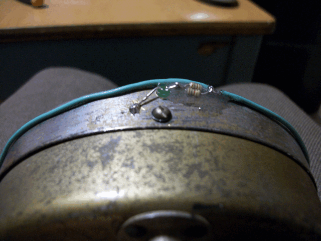

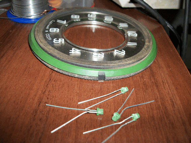

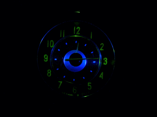

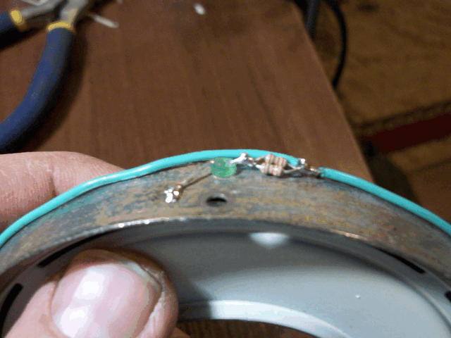

Накінець дійшли руки і до годинника. Фото трішки тускле, реально виглядає веселіше:
Основні анюанси: на внутрішній частині циферблату робимо два ось таких вирізи для синіх світлодіодів:
а на зовнішній - чотири для зелених:

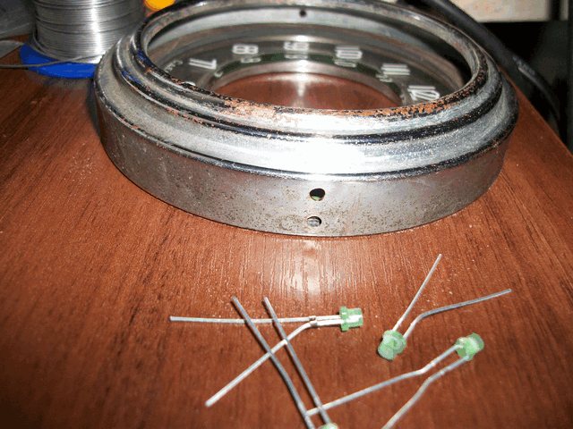

для тих же зелених світлодіодів сверлим 4 отвори 3мм:
остальне думаю пояснення не потребує - паяльник+епоксидка+руки, що виросли з відповідного місця, надіюсь у всіх такі.
