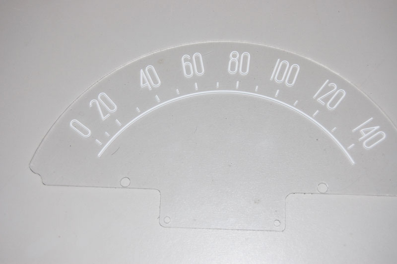

Антон, сегодня интересовался стёклышками, возникли вопросы.
1. Почему Вы выбрали именно стекло, а не акрил? Как мне объяснили, на акриле при механической гравировке будет шероховатая поверхность и она без подсветки будет белой, как и родные надписи (красить не нужно будет).
2. У Вас деления на шкале скорости не совпадают с оригиналом, шкала перерисовывалась под современную резину или как?
вот фото продаваемой в автоклассике (у меня метки шкалы такие же)
сразу бросается в глаза деления 0-10 и 10-20 ну и т.д.

1. Ну, стекло как то долговечнее и не царапается в отличие от оргстекла. Собственно, что надписи придётся отрисовывать мне сперва в голову не приходило. Я рассчитывал "съехать по дешёвке", ан не получилося. gigi0000.gif Если оргстекловые шкалы можно будет не ретушировать - это им плюсь rolleyes.gif .
2. blink.gif Это штатная шкала скорости, стоявшая на этой машине от сотворения мира. Представления не имею об отличиях huh.gif . В голову не приходило.

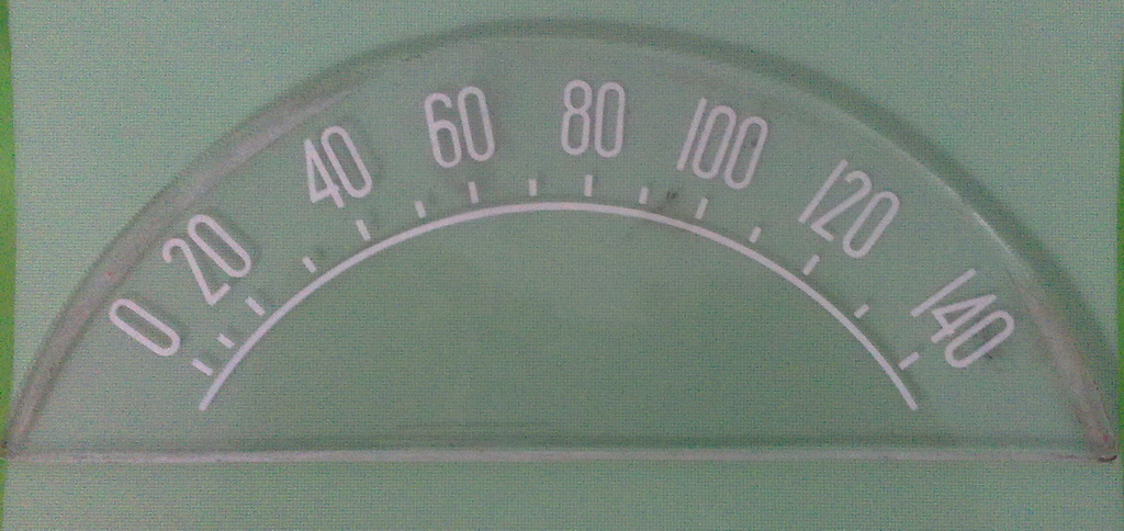

Не поленился, сбегал в гараж, на той панели приборов, что на машине стоит, деления как у тебя, а вот в той, что была приобретена отдельно - шкала как в автоклассике.
И спрашивается зачем я вчера весь вечер чертил шкалу скорости (как в автоклассике)
Оказывается они разные были sad.gif этого я не знал

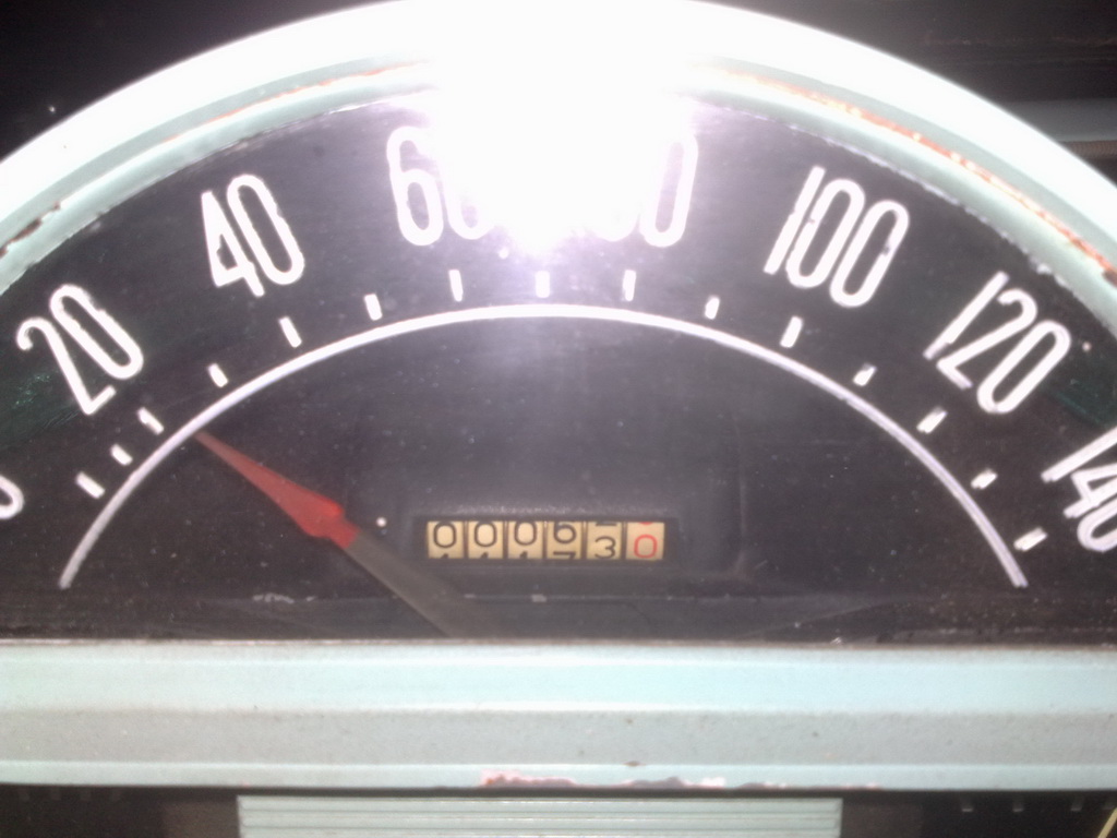

-mAxIm-
сообщение 2010.02.09 14:16
Сообщение #67
Авто: ГАЗ-21И '1960
Был(а): 2026.05.22 14:56
Ну вот собственно говоря фото:
мой спидометр с машины (ГАЗ-21и 1960 г.в.)
Шкала с другого спидометра (на нём сзади стоит прямоугольная печать "08-80")
Кстати, у кого есть шкала под рукой как на первом фото, скиньте плиз фотку, а то нужно начертить в Компасе, а снимать с машины сейчас лень

Приборка с машины 1957 года.

3. Спидометры были с разной оцифровкой шкал. Мне попадалось два варианта. Из дополнительных отличий могу только сказать, что второй вариант еще имел не желтые, а черные барабанчики одометра. При этом других визуальных отличий конструкции не нашел (ну, кроме наличия пластика в конструктиве нового спидометра, купленного в абсолютно новом состоянии). Может, начали ставить какую-то другую пружину в механизм, с другими показателями упругости, что потребовало переоцифровки шкалы?

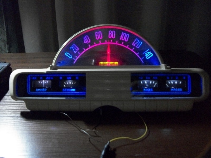

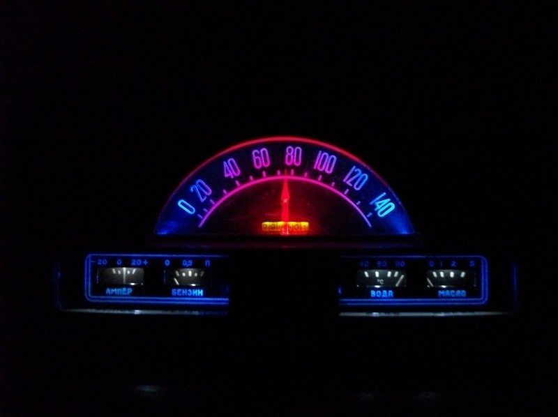

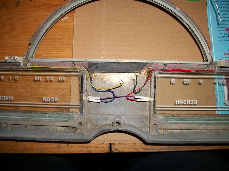

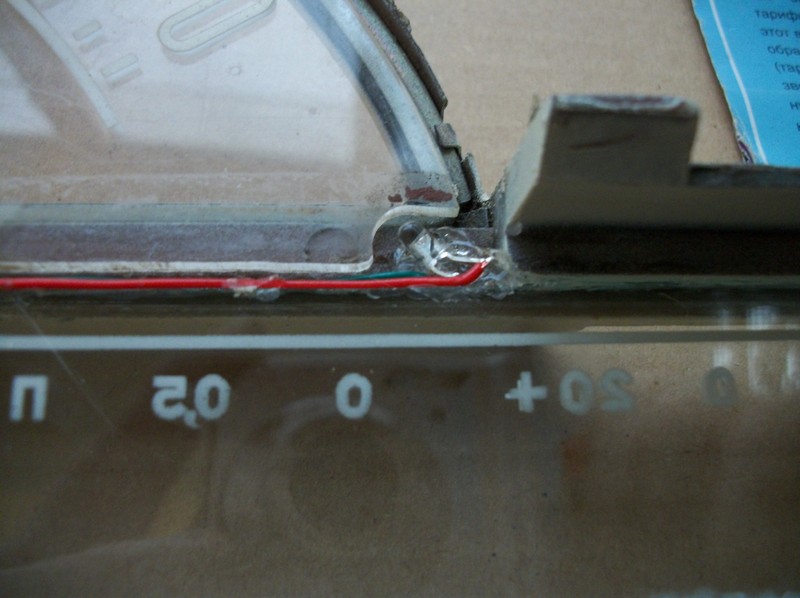

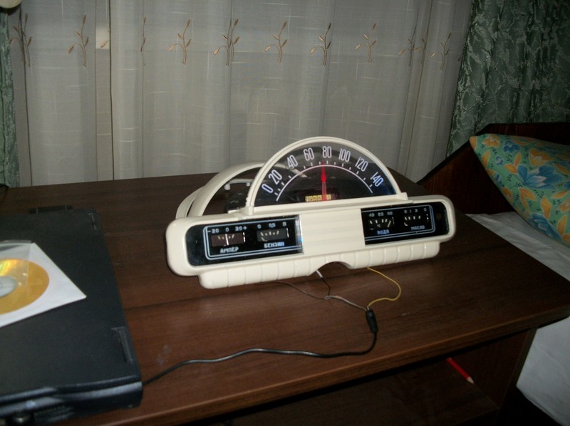

Дуже сподобалась робота Т1974А, мав трохи вільного часу, рішив і собі побавитись. Спочатку хтів зробити підсвітку шкали спідометра зеленою, але ненароком спалив зелені діоди і поставив те, що було в наявності. Тяжко сказати, як було-би краще. Все таки гарно підібрати гаму кольорів - не так просто, хоча кожному своє. До речі можна обійтись і без smd-шних світлодіодів, на фото думаю все ясно. Неможу відважитись - чи ставити на машину, чи ще щось поміняти? Поради будуть?
_ShvartZ_
сообщение 2010.10.19 23:29
Сообщение #72
Баб-Ягун
Был(а): 2023.12.07 20:28
Поставьте ночью эту штуку на клавиатуру и почитайте какой-то текст на мониторе. Желательно, что бы текст был полностью на черном фоне белыми буквами. Где-то с пол часика.
И всё станет ясно.

Зрозумів. Подумаю над регулятором яскравості, бо штатний нормально праювати не буде. Я з самого початку хтів поставити по змінному резистору на кожну групу світлодіодів, напевно так і прийдеться зробити.
Jack
сообщение 2010.10.20 12:44
Сообщение #74
Авто: ГАЗ-20 '1952/2009
Из: Ирпень
Был(а): 2017.12.29 14:03
На любителя. Мне синие светодиоды глаза сильно режут. Даже если боковым зрением где-то увижу.
Диодов щас- уйма. Цвет можно понейтральнее выбрать.
ЗЫ: Красный это стрелки подсветка или шкалы?
Боря
сообщение 2010.10.20 15:13
Сообщение #75
Имя: Борис
Авто: ГАЗ-21 '1968/2017
Из: Лапаївка, Львіська обл.
Был(а): 2026.05.28 9:15
Червоний - підвсітка стрілки, яскравість треба зменшити. Синій мене не ріже, але напевно треба буде купити парочку зелених попробувати.

А ще точніше - палочка клею і окремо виділене жало паяльника, а ще точніше паяльної станції, температуру ставлю 160-180, пістолет на мій погляд недостатньо прогріває метал, та й дрібні речі зручніше клеїти тонким жалом. А називається він термоклей, продається в основному на радіоринку, зрідка попадається в будматеріалах. Останній раз брав в "юстасі" на Тургенєва р-ні бані.

Борис, я имел в виду даже не яркость.
Первое правило для любой подсветки - не мешать. А если мы говорим о такой вещи как автомобиль, то тем более.
"Не мешать" зависит как от яркости, так и от расположения. В принципе, еще и от цвета. Вот этот фокус с "положить около монитора" дает полное представление о том, что нужно сделать с подсветкой, т.к. расположение приблизительно такое же, как и в автомобиле, а при чтении надо сконцентрировать внимание (как и на дороге).
Кстати, о регуляторе. Попробуйте его включать не последовательно с цепочкой, а параллельно ей (подобрав доп. резистор). Штатный, в смысле. Да, это жутко не экономично, но все же.
