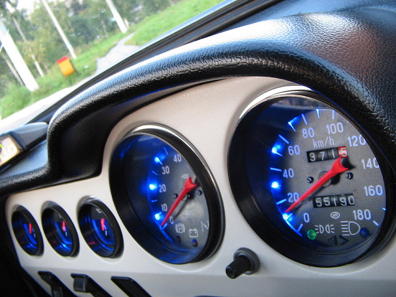

Боря   Дуже сподобалась робота Т1974А, мав трохи вільного...   2010.10.19 21:42
_ShvartZ_   Поставьте ночью эту штуку на клавиатуру и почитайт...   2010.10.19 23:29
Боря   Зрозумів. Подумаю над регулятором яскравості, бо ш...   2010.10.20 12:01
Jack   На любителя. Мне синие светодиоды глаза сильно реж...   2010.10.20 12:44
Боря   Червоний - підвсітка стрілки, яскравість треба зме...   2010.10.20 15:13

Боря   Все вийшло супер! Нічого не сліпить і не мішає...   2010.10.25 21:16
Боря   Вийшло щось таке. Без штатива тяжко вночі знімати,...   2010.10.27 21:26
Dimas   Здорово смотрится и главное не мешает. Надо будет ...   2010.10.27 22:44

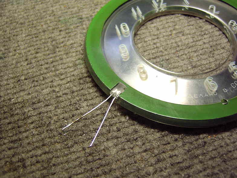

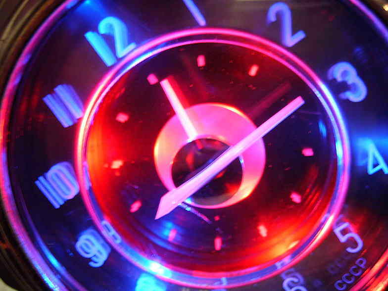

Боря   Накінець дійшли руки і до годинника. Фото трішки т...   2010.12.19 16:06
Саша   Боря, просто - Мастер!   2010.12.19 20:02
Т1974А   Да не, такие навороты реально радуют глаз и дают в...   2010.12.19 21:13
Боря   Ніяк не можу вирішити, як краще - зелений+синій чи...   2011.01.11 18:07
Антон   Зеленый с синим хорошо. А зеленый с белым еще лучш...   2011.01.11 20:32
Боря   Дякую Антону за підказку - зелений + білий дійсно ...   2011.02.07 18:09
