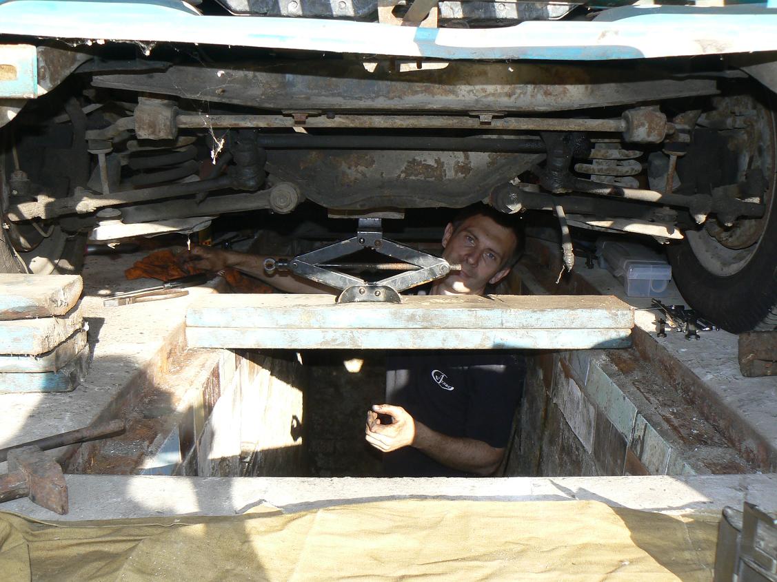

Решил основательно перебрать передок. Пока пытаюсь открутить правый полумесяц (болты закипели намертво). Но с левой стороной дела обстоят намного хуже. Там когдато сорвало в пути этих два болта и рычаг заехал в брызговик, колесо матом стало, затем так как в такой позиции высверлить остатки болтов не удалось а ездить было необходимо то сверху наварили куски других болтов притянули полумесяц и крышку аммо и для прочности приварили по шву полумесяц к балке. Сейчас хочу снять балку и высверлить эти болты. Но бздошно чего-то sad.gif
Кто-нибудь снимал балку с навесным? Никак не повлияет на лонжероны? Не стянутся они? И сколько она приблизительно весит?

lexx   Весит примерно 80 кг. Снимается несложно - отсоеди...   2008.09.08 22:51

Saw   ровно пол дня ушло на то чтобы снять пружину, нижн...   2008.09.14 15:59

Saw   Вынужден вернутся таки к этому вопросу. Тогда проц...   2009.03.31 15:09
Jack   А есть за что лебедку подцепить? Всмысле на потолк...   2009.03.31 15:15
Saw   В том то и дело что не за что, там голая плита да ...   2009.03.31 15:25
МеханиК   На крылья ложишь коврики, потом доски, поперек лом...   2009.03.31 15:35
Saw   Крыльев уже нет, а брызговиги повыгибает. А что ес...   2009.03.31 15:39
Jack   …Или два козлика по бокам крыльев. А между ними л...   2009.03.31 15:44
Saw   Пропустил это предложение :D Наверное так и сделаю...   2009.03.31 15:48
Mayor   Козелки опирающиеся на лонжероны и лом над мотором...   2009.03.31 17:49
Saw   А вот это я припомню :) Если смотреть со стороны п...   2009.03.31 18:09

Saw   Так как пришла пора монтажа балки возник вопрос по...   2009.04.07 16:42
Ramshteine   Думаю меньшего диаметра нестоит, неубудут плотно с...   2009.04.07 16:58

Saw   Я ставил две двери передних, олакачивал их на пере...   2012.06.27 10:04
OldBMW   Если уж поддомкрачивать, то в картер сцепления. Пр...   2012.06.27 19:14

Syavec   Всем спасибо за помощь! Сегодня поменял. Снима...   2012.07.12 19:33
Shulcmen   Я когда менял балку то просто поставил два домкрат...   2012.07.12 19:38
DoctorLivesey   А я, в свое время - примерно вот так "поддомк...   2012.07.12 23:08
