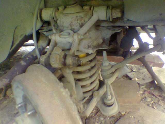

Решил основательно перебрать передок. Пока пытаюсь открутить правый полумесяц (болты закипели намертво). Но с левой стороной дела обстоят намного хуже. Там когдато сорвало в пути этих два болта и рычаг заехал в брызговик, колесо матом стало, затем так как в такой позиции высверлить остатки болтов не удалось а ездить было необходимо то сверху наварили куски других болтов притянули полумесяц и крышку аммо и для прочности приварили по шву полумесяц к балке. Сейчас хочу снять балку и высверлить эти болты. Но бздошно чего-то sad.gif
Кто-нибудь снимал балку с навесным? Никак не повлияет на лонжероны? Не стянутся они? И сколько она приблизительно весит?

Mayor   Кстати на фотке эти подлые втулки видны. А приварк...   2009.03.31 18:28
