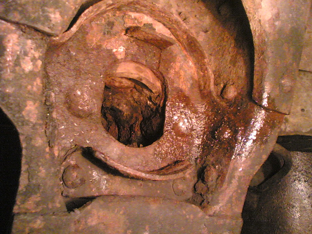

Кстати на фотке эти подлые втулки видны. А приварка полумесяцев конечно выручила, меня во всяком случае. Только жалею что неприварил тогда новых, а те что стояли.
