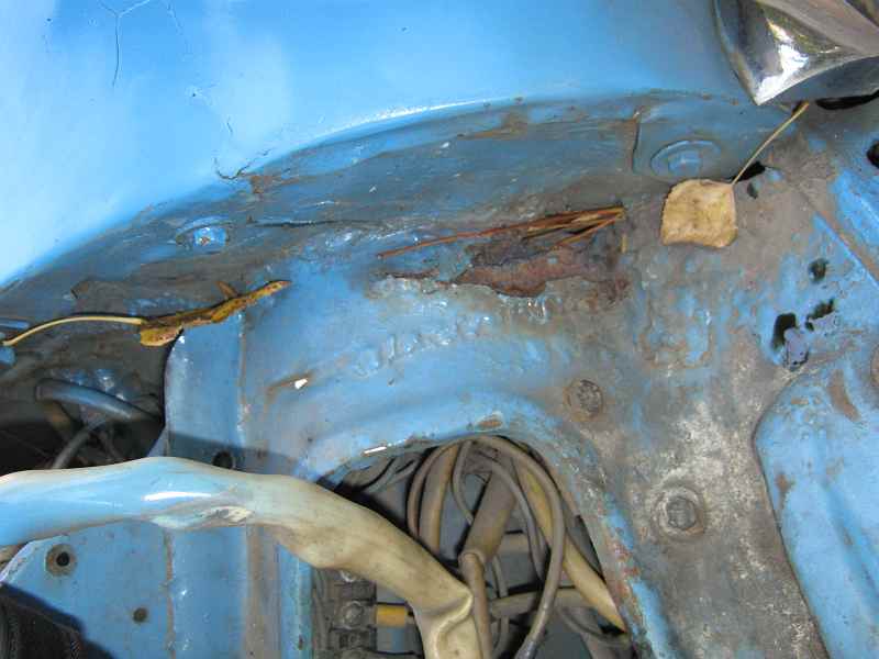

Дня доброго всем!
Открываю эту тему, по скольку многие из нас уже занимаются восстановительными работами, а многие еще только планируют такие. Вопрос с которым я столкнулся к сожалению, может случиться с любой из наших Волгочек (тьфу на меня). А имено - номер кузова в модели автомобиля ГАЗ-21 НАНЕСЕН НА ОЛОВЯННУЮ ОСНОВУ толщиной от 1 до 4 мм!
И, как говорил Генадий Хазанов в одном из своих монологов, - Я не знал, сосед не знал, а слон не догадывался. При вваривании заплаты в районе левой передней стойки ОЛОВО ПОТЕКЛО!
Я конечно попытался спасти то что осталось от номера, но увы, заводское клеймение нарушено.
Отсюда вопрос тем кто уже знает как решать подобные задачи, или тем кто слышал наверняка как такие вопросы решаются - Как мне выйти правильно из создавшейся ситуации с учетом того что я хочу по окончанию восстановительных работ всетаки оформить машинку в свою собственность? (она у меня сейчас оформлена по доверенности на 20 лет).
Очень буду благодарен за любую информацию в этом вопросе.

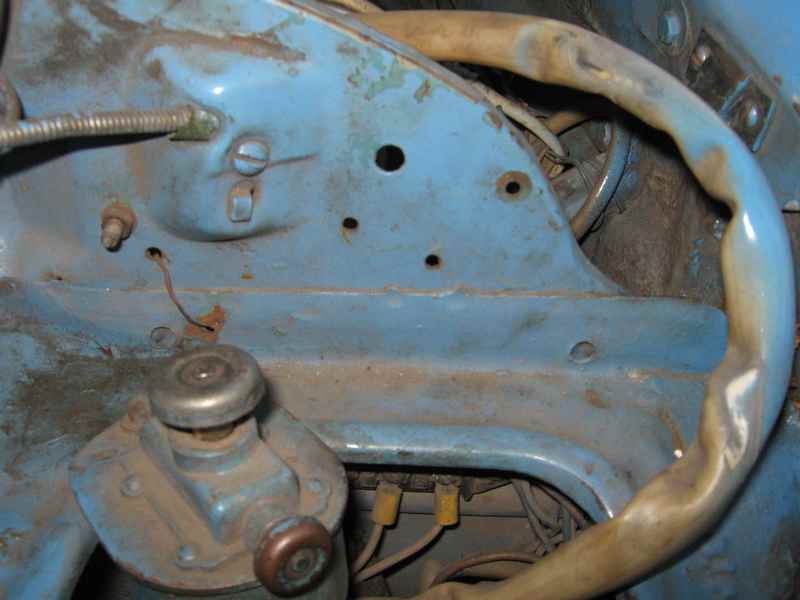

Я вот с другим вопросом страдаю:
У меня уголки крепления приварены (и левый уже подгнил достаточно).
С левой стороны, где с завода должна быть приварена панель радиатора она то приварена, но видно,что не с завода (с завода варилось в отверстиях, в которых на машинах до 1964(5) года закреплялось болтами), а поверх.
Держится вроде крепко.
Вот и думаю-прикапаются ли при перерегистрации или нет ?

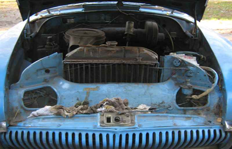

остальные фотки у меня в альбоме.
http://photofile.name/users/garage21/3719895/

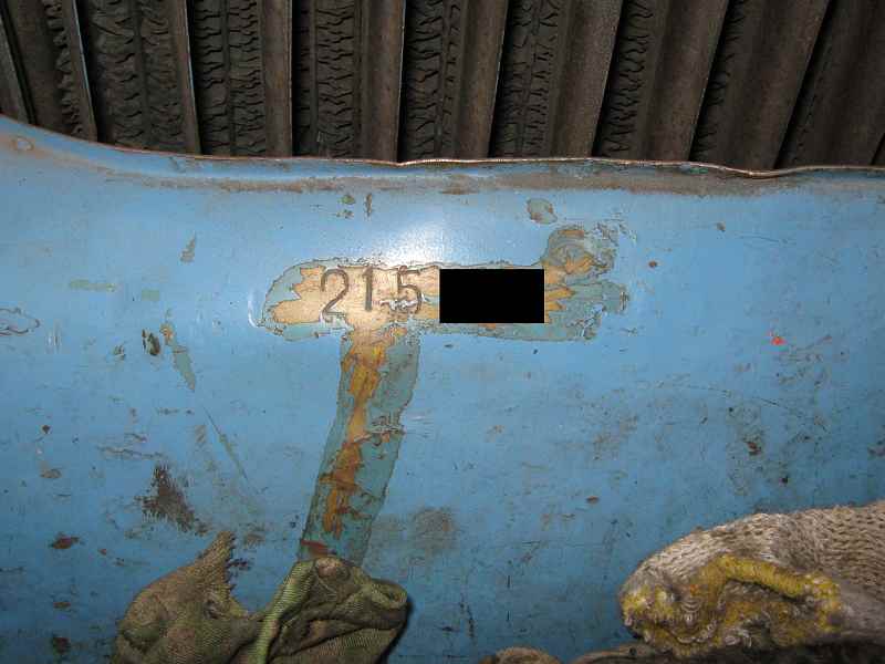

Бить номер на панели радиатора…

Цитата(Студент @ 2009.05.14 19:32) *
бить номер на панеле радиатора…
Этот вариант годен только если машина уже стоит на учёте на твоей фамилии, и продать ты её уже не сможешь. В противном случае эксперт сразу же укажет на незаводскую набивку.

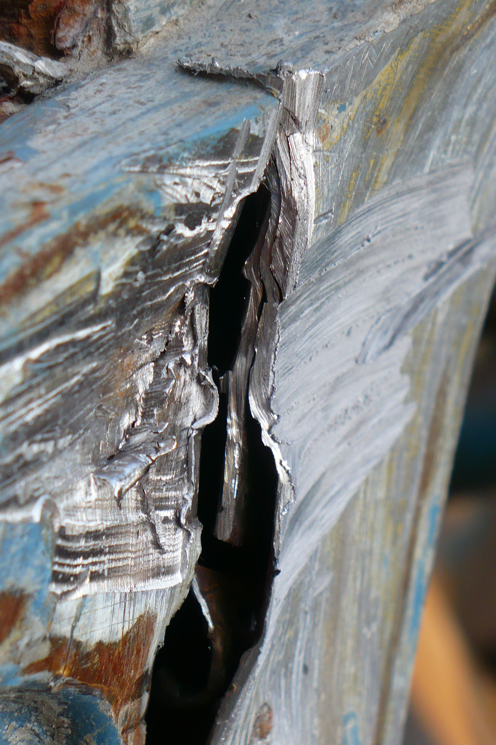

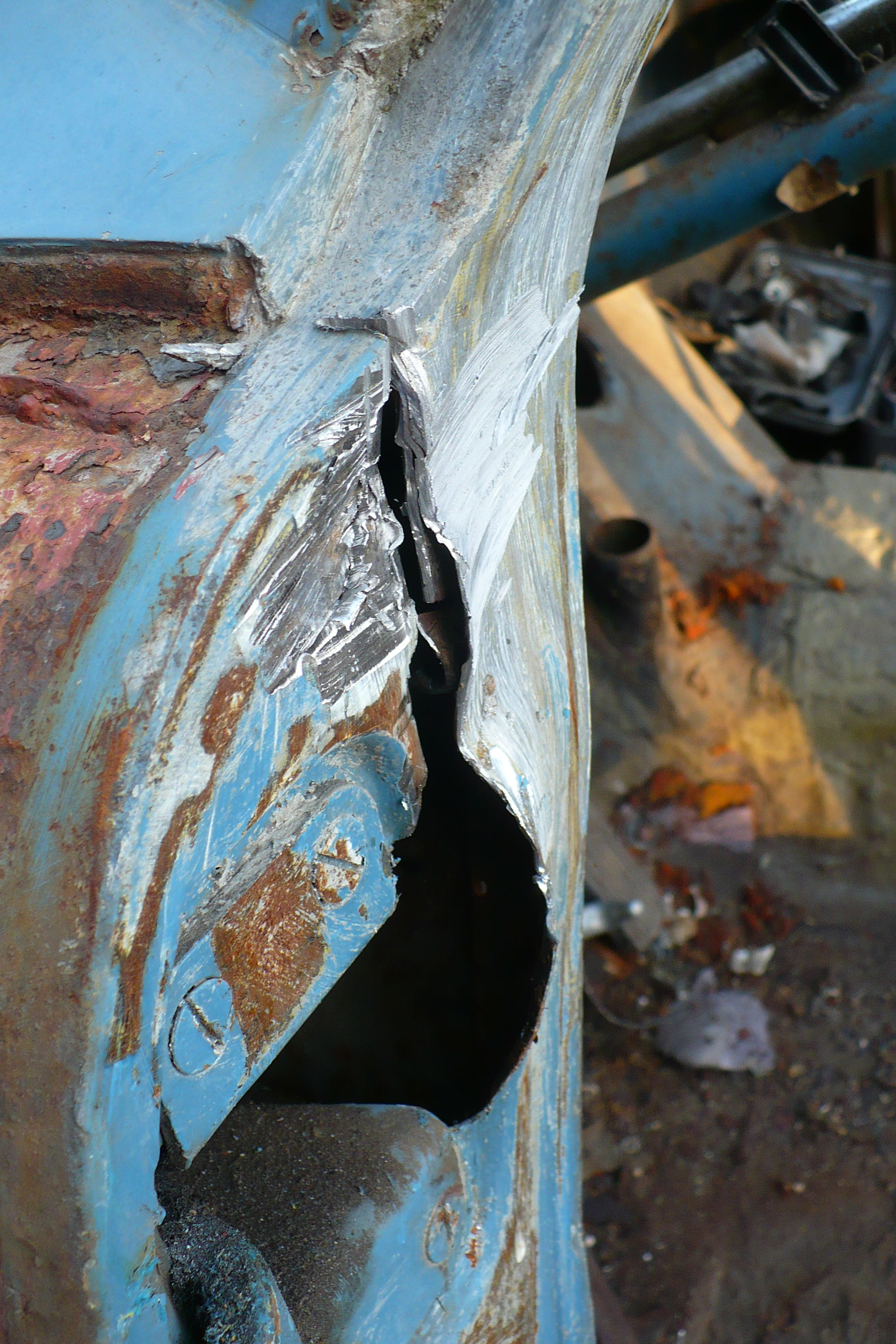

http://photofile.name/users/garage21/3717202/
Пришлось убить донора.Нет места для других машинок,вот пришлось выбирать sad.gif

Да будет вам угодно знать, что у нас люди ходили 21-ые переоформлять, которые у них всю жизнь в одной семье и с машин пыль сдували.
Ребята пошли переоформлять, а эксперт им тычит, что вот набит от руки номер (машина 1960г.).
Его, насколько мне известно, тогда по иному не били.
Машину конфисковали, по судам таскались год-в итоге машину не вернули, а ещё и дедушке штраф в пару тысяч приписали…
ЗЫ: а всё из-за того, что долбанному эксперту нужно было заработать, а ему не дали-вот и пожалуста.
Так-что и родной номер вам могут признать "липовым".

Поэтому набивая любой номер,повторяю любой из номеров на губе или стойке - только на голый металл (без краски и грунтовки,чтобы не забивался шрифт),желательно на губе и с обратной стороны тоже ,т.к при набивке номера краска лопается и т.д и эксперту определить не сложно…
Набивать от руки ,произвольно.Использовать шрифт только установленный ГОСТом.
Но лучше не жлобиться и дать денег за услугу.

http://garage21.users.photofile.ru/photo/g…ge/83955929.jpg
Да там у Вас, просто разделочный цех!

Цитата(Студент @ 2009.05.16 17:37) *
Я себе думаю перед сией процедурой перебивки полностью очистить моторный отсек до металла, изнутри панель прихватить сваркой, а потом покрасить и годик покататся, пока краска подсохнет.
Это не поможет. Эксперт ещё и делает кучу манипуляций, в т.ч. и скол родной краски из разных мест кузова (с пола багажника, из салона, из мотора, со стоек), чтобы определить подлинность и законность нахождения номерных панелей. А уж написать фразу "приварена незаводским способом" - как два пальца об асфальт.
Я же говорю: такая методика поможет только в одном случае: покупаешь и переоформляешь на себя донор (экспертизу проходим на НЁМ), а затем всё перевариваем на свою машину, и уже в ГАИ - никогда в жизни. На трассе если остановят - не страшно - экспертизу на трассе не делают.
