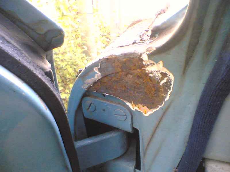

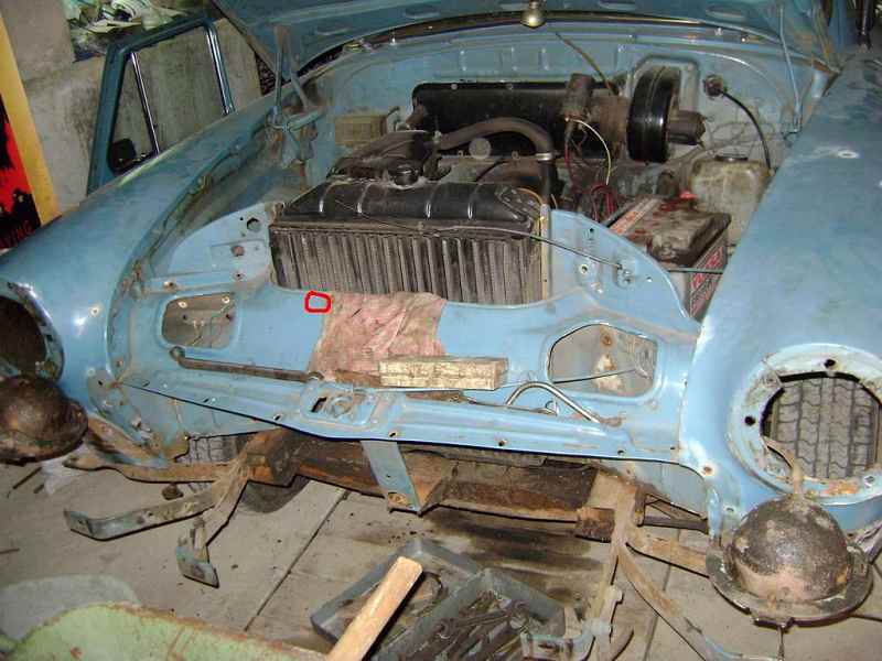

возвращаясь к теме…
На моей номер кузова на панели и похоже что номер дублировался на стойке т.к. оттуда я отколупал толстый слой шпатлевки а под ним ржавчина и никаких цифр, но панель ни к чему не была приварена… получается снимаеш крылья, откручиваеш фартух от лонжерона и вытаскиваеш все в сборе.

на 3 серии номер на панели ет норма. На счет снять с номером -правда, но остается еще табличка дюраливая

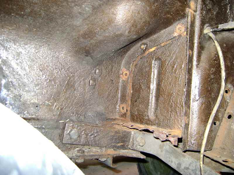

возвращаясь к теме…
На моей номер кузова на панели Прикреплённое изображение и похоже что номер дублировался на стойке т.к. оттуда я отколупал толстый слой шпатлевки а под ним ржавчина и никаких цифр Прикреплённое изображение, но панель ни к чему не была приварена… получается снимаеш крылья, откручиваеш фартух от лонжерона и вытаскиваеш все в сборе.
Что-то у него не наблюдается дюралевой таблички unsure.gif Могут быть проблемы.
Ramshteine
сообщение 2008.10.21 16:15
Сообщение #78
Имя: Роман
Из: Киев, Голосеево
Был(а): 2026.08.20 21:39

в смысле подкапотной таблички на заклепках? blink.gif Есть она просто закрашена, даже если на этом фото приблизить можно разгледеть ее контур. Нужно ее будет как то растворителем отчистить от краски. А вот узнать есть дублирующее клеймо на стойке уже врятли удастся…

всё правильно-панель приварена к брызговикам двигателя спереди, но вся конструкция сама по себе съёмная-она снимается с лонжеронов полностью и с завода нигде приварена не была!
ЗЫ: а по сути, у 21-й вся морда разборная у всех выпусков.
ЗЗЫ: номера на стойке у третьих выпусков(машины с середины 1964г.) не бились и не дублировались, за исключенем автомобилей ГАЗ-21С, у которых до сих пор оставалась технология лужения проблемных мест кузова и номер бился на левой дверной стойке вплоть до окончания выпуска-1970г.
