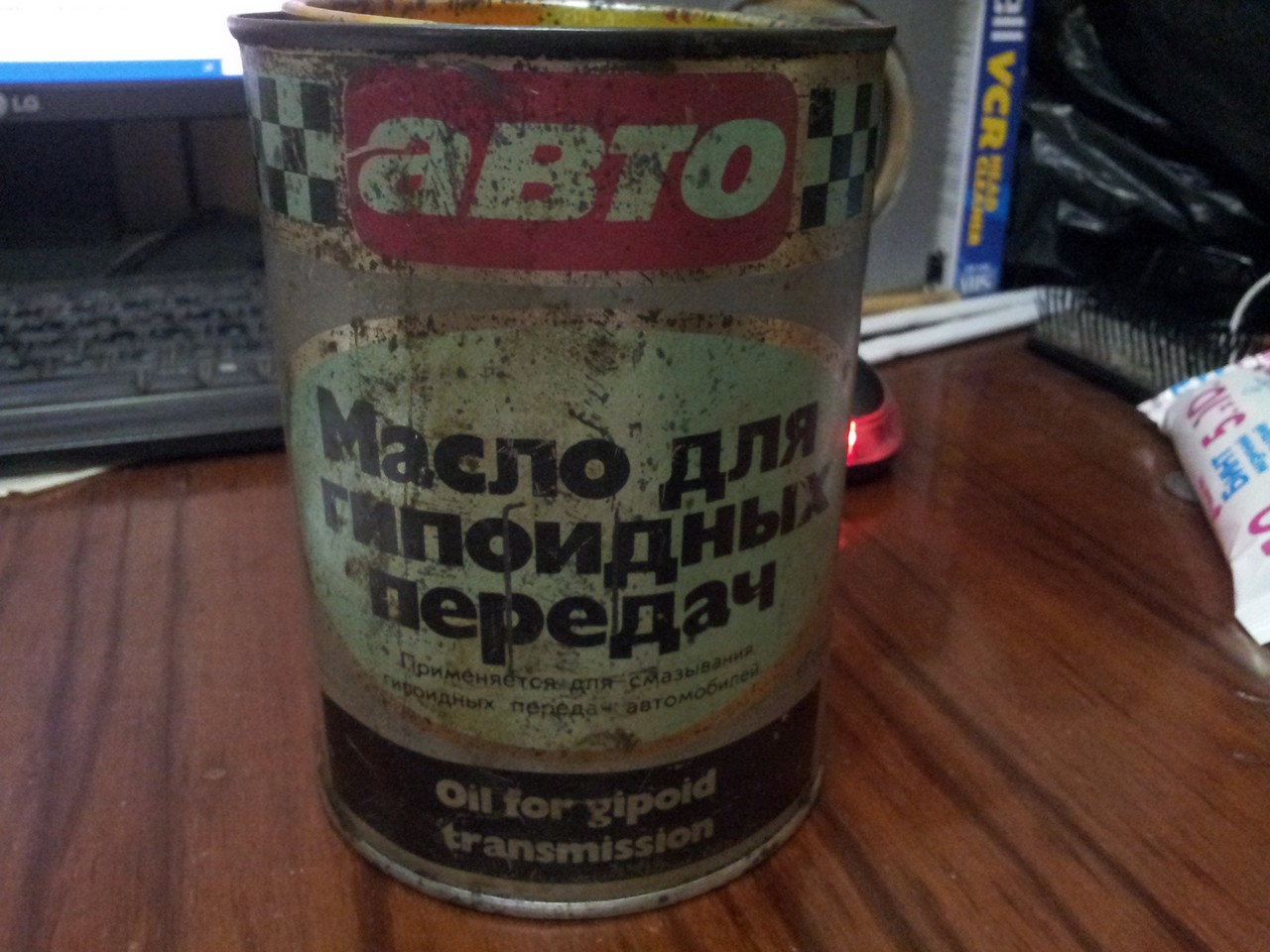

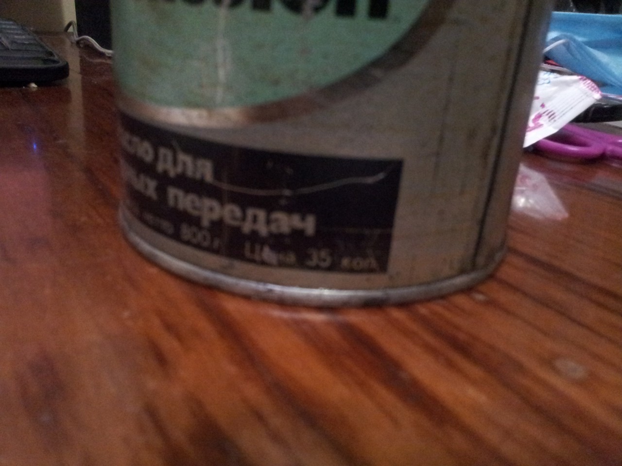

Dok.54   Отличить "расово верное" гипоидное мас...   2011.05.12 8:13
kapitan   В том-то и дело, что Нигрол и "гипоидка...   2011.05.13 16:46
Nikita   Чесноком пахнет.   2011.05.13 16:48
kapitan   Нууу… Может быть и чесноком, выращенном на каком-т...   2011.05.13 16:57
Misantrop   Я себе залил ТАД-17 еще более 10 лет назад. Никаки...   2011.05.13 19:14
Century XXI   Где-то на форумах читал, что отличить можно , есл...   2011.05.13 20:18
smehanik   А я залил вот такое. Уже пару лет без проблем. Даж...   2011.05.16 19:29

Боря   В гаражі надибав: Ціна сподобалась :D Ще грам з...   2019.03.12 23:17
Mayor   Ну вообще то 80-90 вязкость конечно в сравнении с ...   2019.03.13 15:32
Боря   НО такого что влил и он через некоторое время зав...   2019.03.13 21:20
Shtabs   Факт. :)   2019.03.13 22:28
Hellbomb   Адиль, некоторое время - это 9 тис. Мост так и не...   2019.03.14 15:35
Mayor   Було в мене в мосту 85w140. Як зимою? Хреново. Ме...   2019.03.15 21:13
