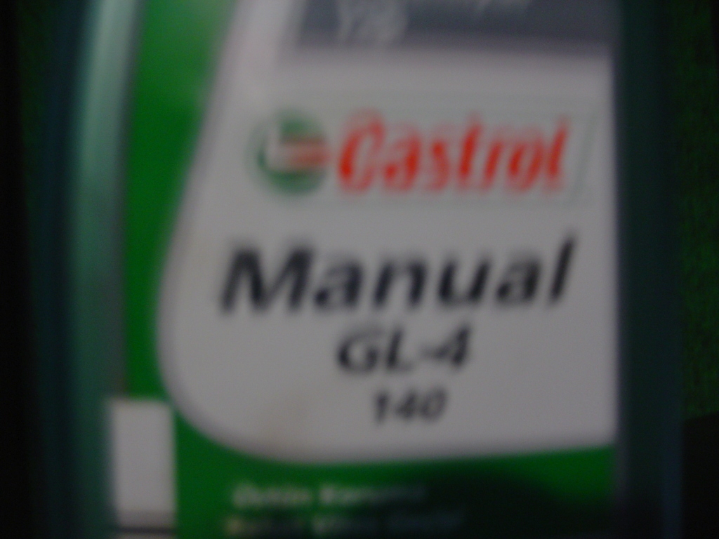

сообщение 2018.04.07 16:50
Сообщение #161
Был(а): 2026.08.23 14:10 (Вчера)
Нет. В КПП попроще - Кастрол турецкого розлива.
Цитата(Hellbomb @ 2018.04.07 17:47) *
Что хорошо Русскому - Немцу смерть… ну и наоборот…или нет?
А нареканий на Ликви моли у меня не было. Я много чем ихним пользовался.

Сообщение #168
90 в мост нормально. А вот в КПП да в предверии лета…маловато будет. Помню что выжав сцепление мог отмеряя секунды досчитать до десяти и все равно услышать хрюк при попытке втыкнуть первую.

сообщение 2018.04.11 16:34
Сообщение #172
90 это для КПП с нормальными синхронизаторами. А наши малоэффективны даже когда совсем новые. На нашей КПП передачи как на ВАЗ классике не пощелкаешь не глядя. И в мануале у нас прописано что ворочать рычагом КПП следует вдумчиво…и как видно это прописано не случайно.
Ну а что до неправильности…это тогда покупалось Ликви моли одновременно для моста 85-90 гл-5 и то же 85-90 но ГЛ-4 для МКПП что было прописано на бутылке нерусским языком . Было то более 20 лет назад. Товар этой фирмы тогда у нас только появился и не доверять особо причин не было. Ну а эксплуатация показала что товар реально хорош. С тех пор в мосту да и КПП уже дважды масло сменил…но КПП все таки больше понравилось 140… Оно и на глаз заметно гуще выглядит чем 90 …Но наша гипоидка 400353 ещё гуще.
