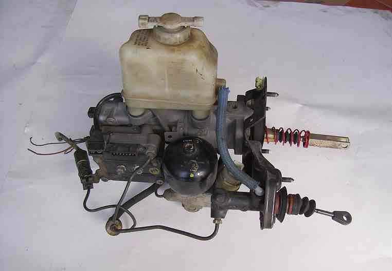

> Замена ВУТ+ГТЦ на гидроблок

Ну у меня подобное чудо лежит в гараже от Скорпа - он имеет вакум, встроенный электромотор, блок АБС + главный+блок педалей под тросовое сцепление. Все вроде как становится, но подумать и поколхозить придется. smile.gif
сообщение 2008.08.05 7:31
Кайф скорпового блока в том, что вакуум усилитель тормозов не зависит от работы двигателя. Я несколько раз на веревке скорпа волгой тягал по питеру. Существенно надежне, чем ту же волгу - тормоза работают всегда серьезно.
