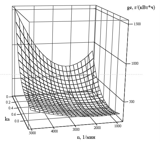

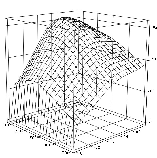

В идеале расход топлива не должен зависить от объёма двигателя, это лишь косвенный показатель. Всему голова такая частотно-нагрузочная характеристика ДВС, как удельный расход топлива (рис.1). Она обуславливает частотно-нагрузочную функцию КПД ДВС (рис.2). А затем уже дело за трансмиссией - насколько она сможет эффективней реализовать его.
Рисунки приведены на основе экспериментальных данных при испытании ДВС ЗМЗ 402. Это из моей дипломной работы.
Рис. 1
kn - нагрузка на двигатель (пропорциональна открытию дросселя), n - частота, ge - уд. расход.
Рис. 2
Нижние оси те же, что и на рис. 1, вертикальная - КПД
