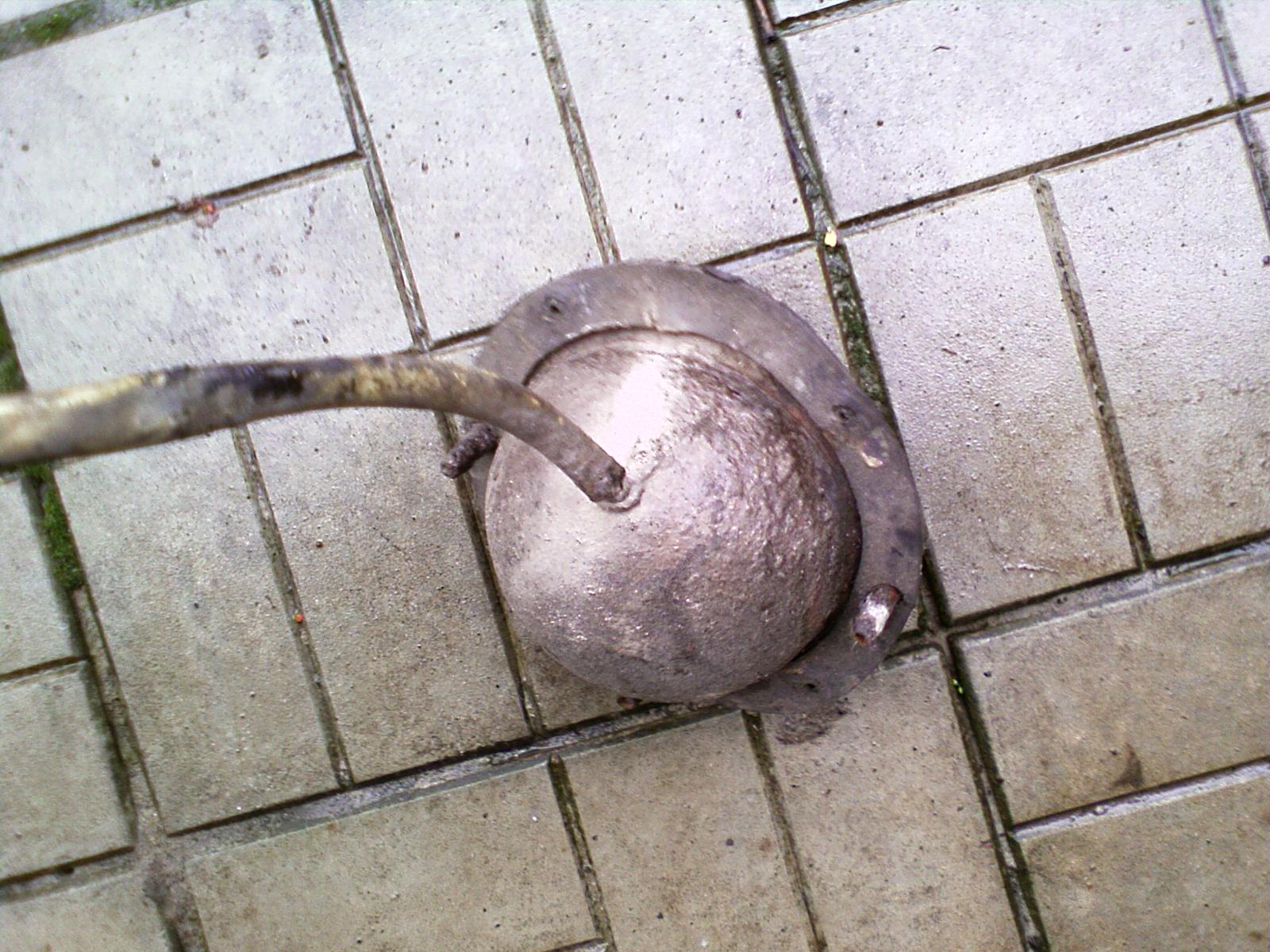

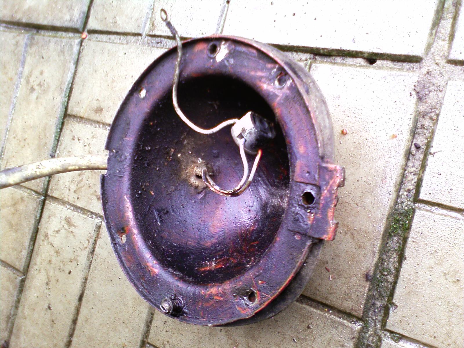

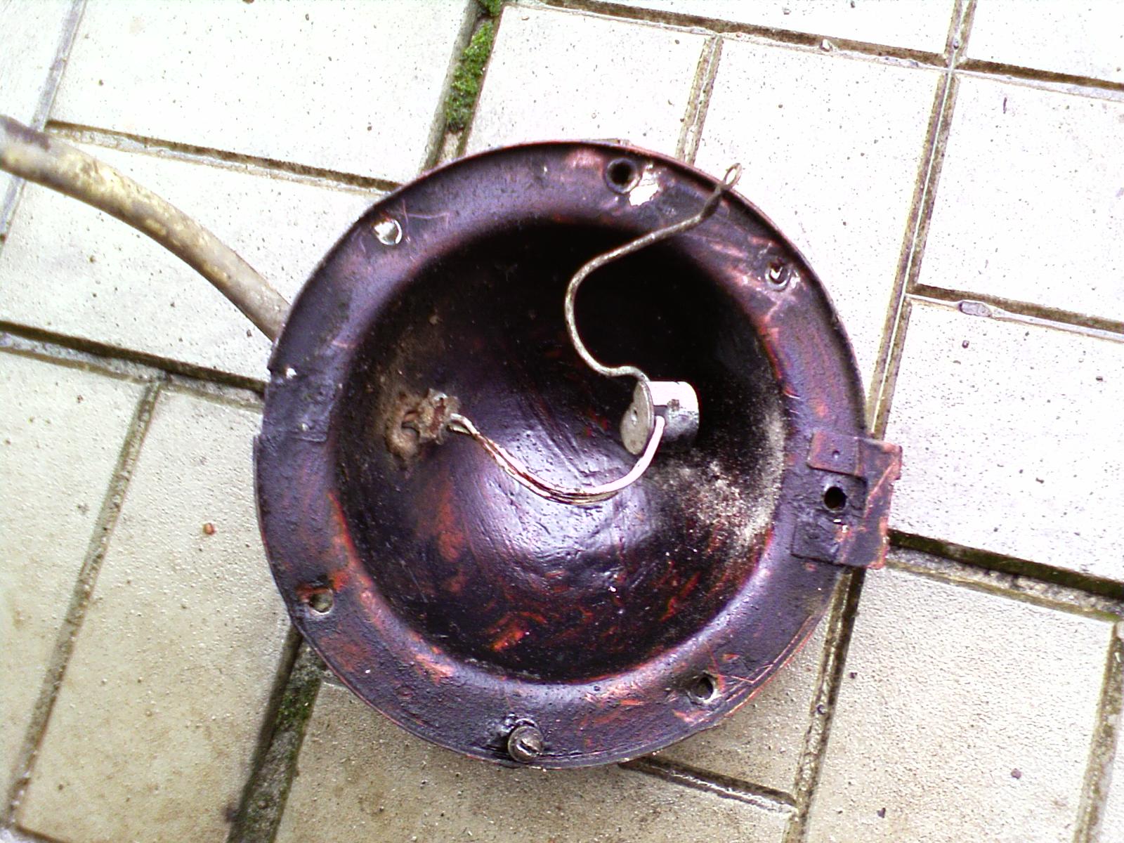

Saw   Сегодня пофотал но помоему это не родные :( Кто по...   2009.03.07 19:10
ManCar   3я серия. Нижний кронштейн крепления ободка облома...   2009.03.10 8:27
Ramshteine   3я серия. Нижний кронштейн крепления ободка облом...   2009.03.10 8:56
