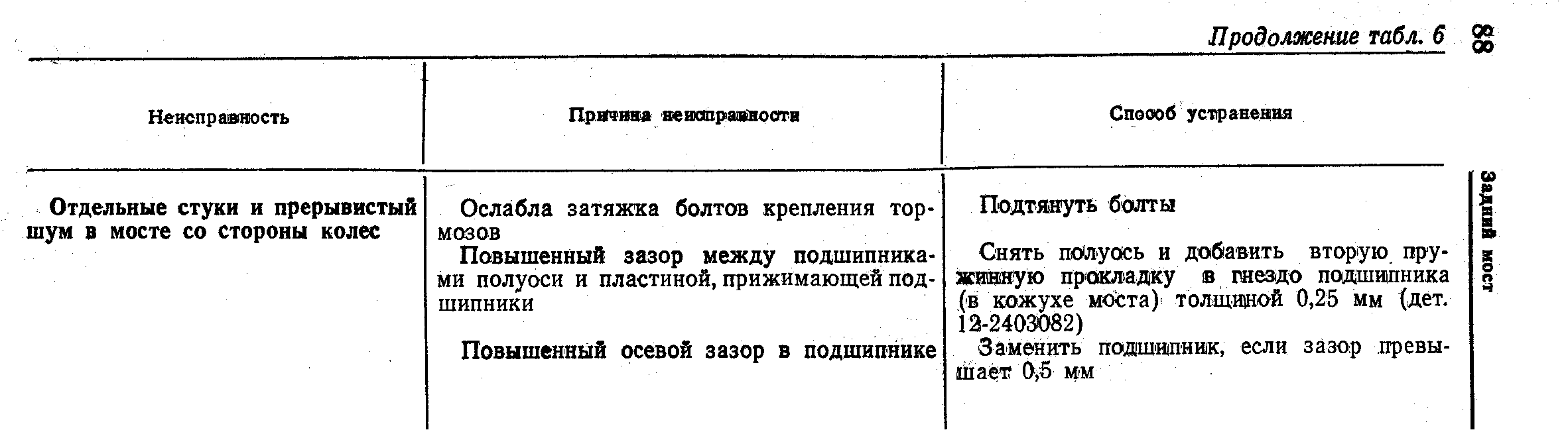

Яку роль відіграє ця пружинна шайбочка? Якщо її поставити вона забаре стук?
FS A-119
сообщение 2008.08.15 10:59
Цитата(Pulsar @ 2008.08.14 16:24) *
А якщо пружинну прокладку підшипника полуосі не поставили на місце, люфт буде?!
Будет люфт и будет стук.
сообщение 2008.08.15 11:30
Да.Да. Я совсем про неё забыл. Она обеспечивает более плотную посадку подшипника. Кстати у меня она была покоцана и я вместо неё впихнул одно маслосъемное кольцо ( поршневое).

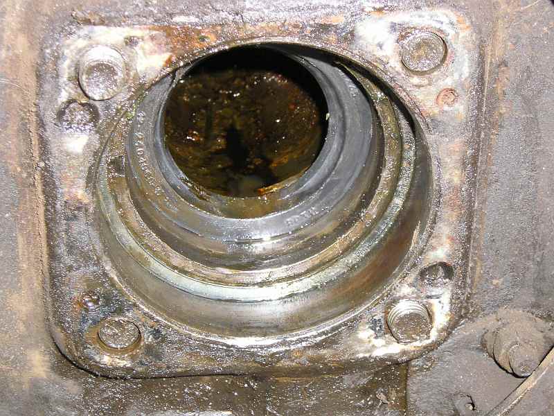

Підложили 2 маслозємні кільця (Волговські) в посадочне місце в мості і одне кольцо перед підшипником. Стук став не таким сильним (незначним, порівняно з тим який був), але присутній. Що дальше робити незнаю. Довго я так зможу проїздити…. wink.gif Чи все таки міняти міст? А ще до повної радості потік амортизатор можливо тепер він стукає, не може ж бути така величезна виробітка в посадочному місці wall0000.gif wall0000.gif wall0000.gif Я в шоці blink.gif

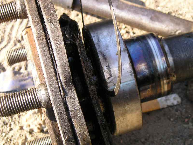

сообщение 2008.08.16 14:39
Печально sad.gif На первом фото вроде просматриваются "цвета побежалости " - как от перегрева посадочного места подшипника ( правая часть посад. под подш.) blink.gif или мне кажется huh.gif .
