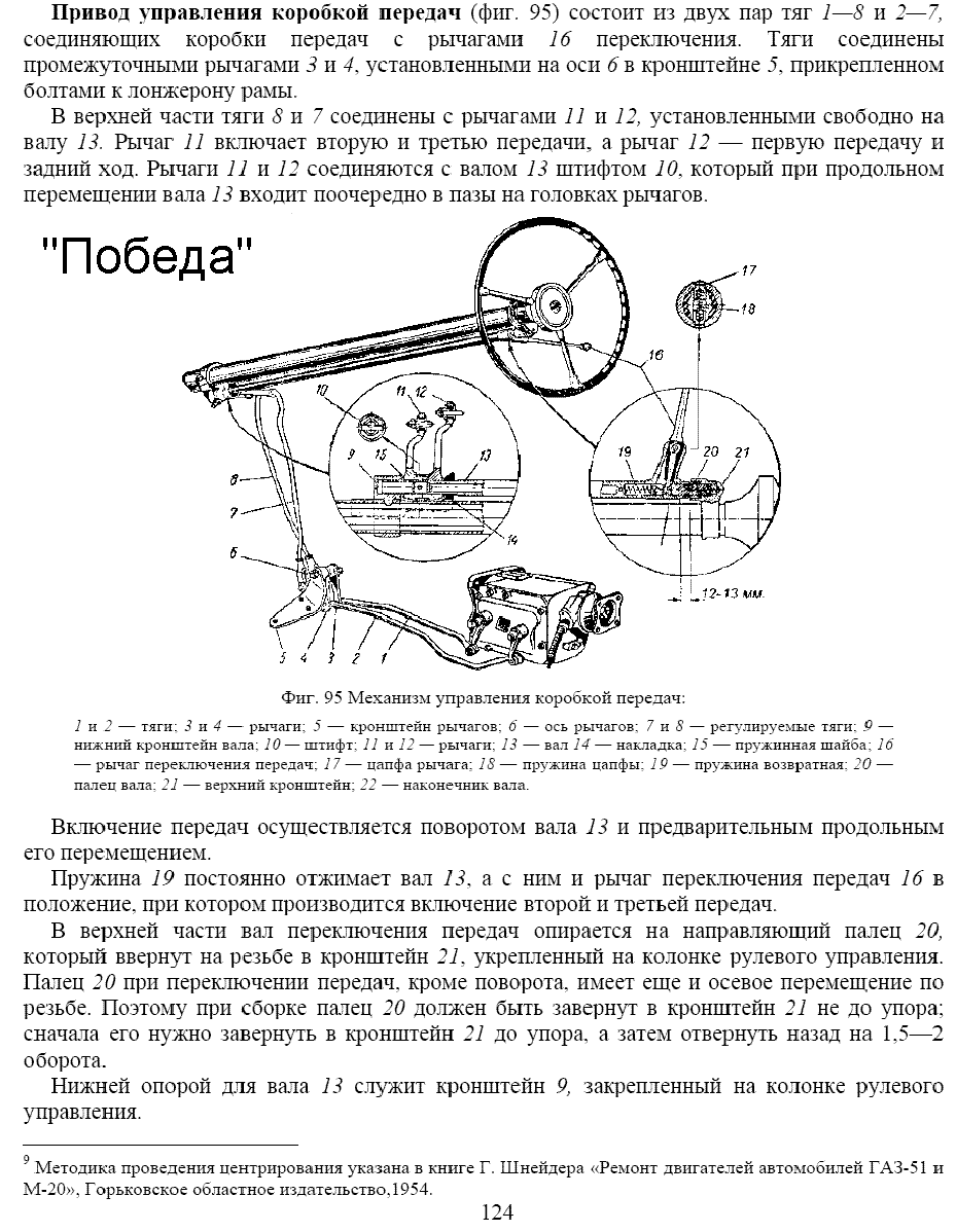

> Механизм переключения передач, на рулевой колонке (кулиса)
Илья Н.Жебрик
сообщение 2008.07.07 7:51
Имя: Илья Жебрик
Авто: ГАЗ-21 '1959/1973
Из: Дніпро
Был(а): 2022.08.15 12:55
Знающие, подскажите- насколько этот узел (на рулевой колонке) ремонтопригоден и какие детали сейчас в дефиците (чем их можно заменить)? Какие там люфты допустимы?

А кто из уважаемых одноклубников возьмется поставить мне управление КПП на руль?
Пока комплект кулис и крышку на КПП ищу.
Но есть вариант сделать обмен я Алексею (Шеленбергу) свою кочергу которая стоит в полу,
а он мне (пока получено устное намерение Алексея на это), мне комплект на установку клюшки на руль.

по прежнему продолжаю искать оригинальную запчасть:

Опять Вы уважаемый Dok.54 про колхозные резинки и альтернативу высоковольтным колпачкам.
А я вот:
Ищу вот такую деталь.
Моя совсемь изношена.
20-1703085-А втулка противошумная рычага переключения передач 1 штука
http://forum.gaz21.org.ua/index.php?showtopic=6516
И это не вопрос религии а принципиальное функционирование узла.
Вы как и мой отец считаете чтобы ездила, а я хочу к этому обязательно
добавить работала как положено согласно инструкции по эксплуатации и
обязательно согласно решения инженера который данный узел разрабатывал.
Поэтому все что вы предлагаете это альтернатива от безисходности, но не то что доктор прописал.
