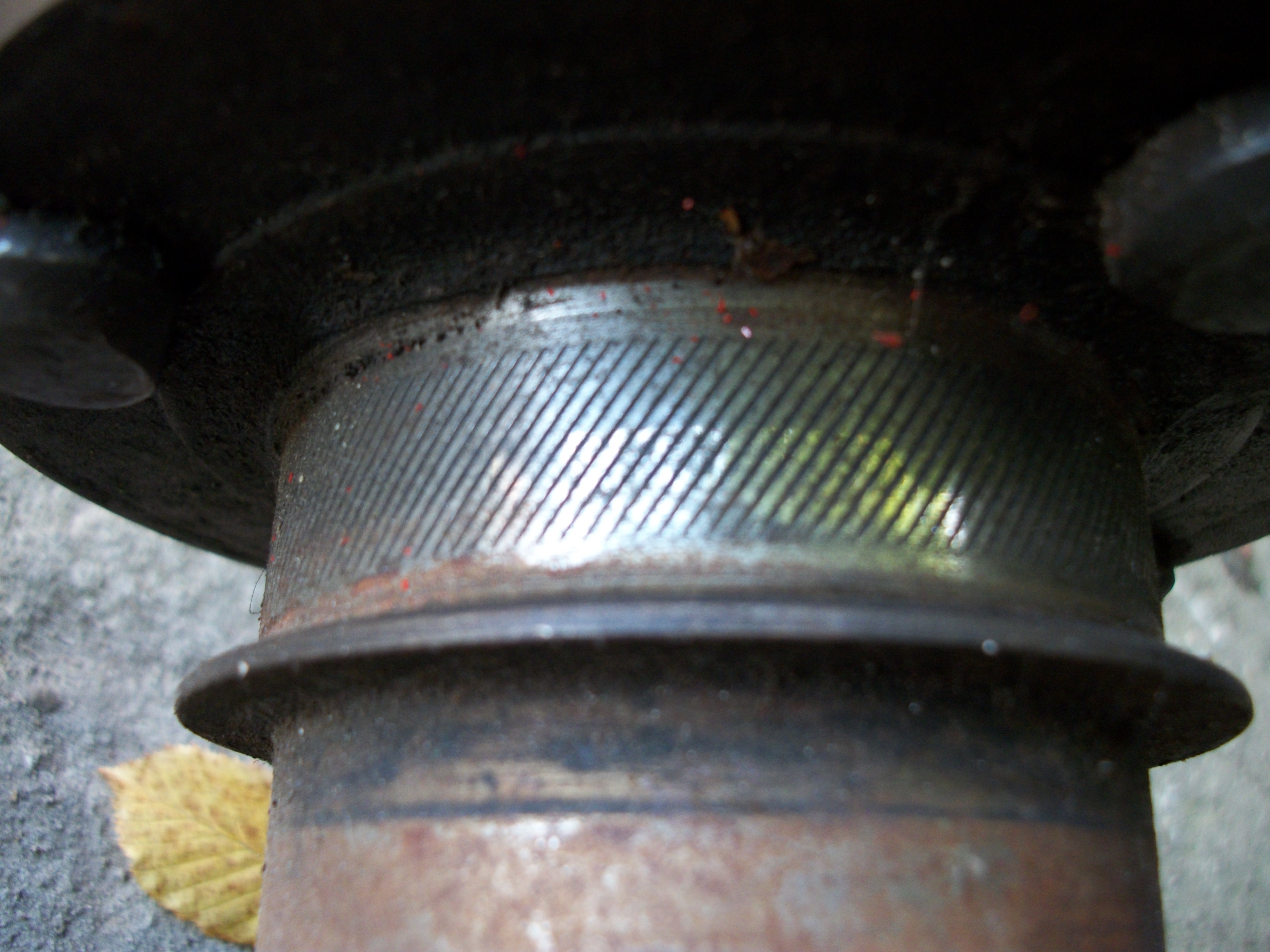

Які 100 тик? Хтось трошки вище писав, що гумові сальники ходять 10-20 тик. Десь після 20 передній в мене і почав спочатку потіти, а потім і текти і на 38-й тисячі був замінений. А на рахунок маслозгінної нарізки мені теж здається, що вона мала би бути ну максимум до половини набивки. До речі, в гаражі валяється колінвал з ось такою цікавою нарізкою:
На тому колінвалі, що зараз їздить, канавки нарізані під набагато меншим кутом і їх значно менше. А колінвал той вже останньої розточки… sad.gif

На фото це не різьба, це просто накатано роліком, це взагалі не повинно працювати по призначенню маслозгонної різьби.
Ни разу не видел подобного - даже сказать нечего, хотя идея интересная, но реализовать ее нереально в настоящее время.

Так это ж заводская маслосгонная нарезка.
сообщение 2012.08.22 10:16
Заводская намного мельче и чаще нанесена, если судить по фото.

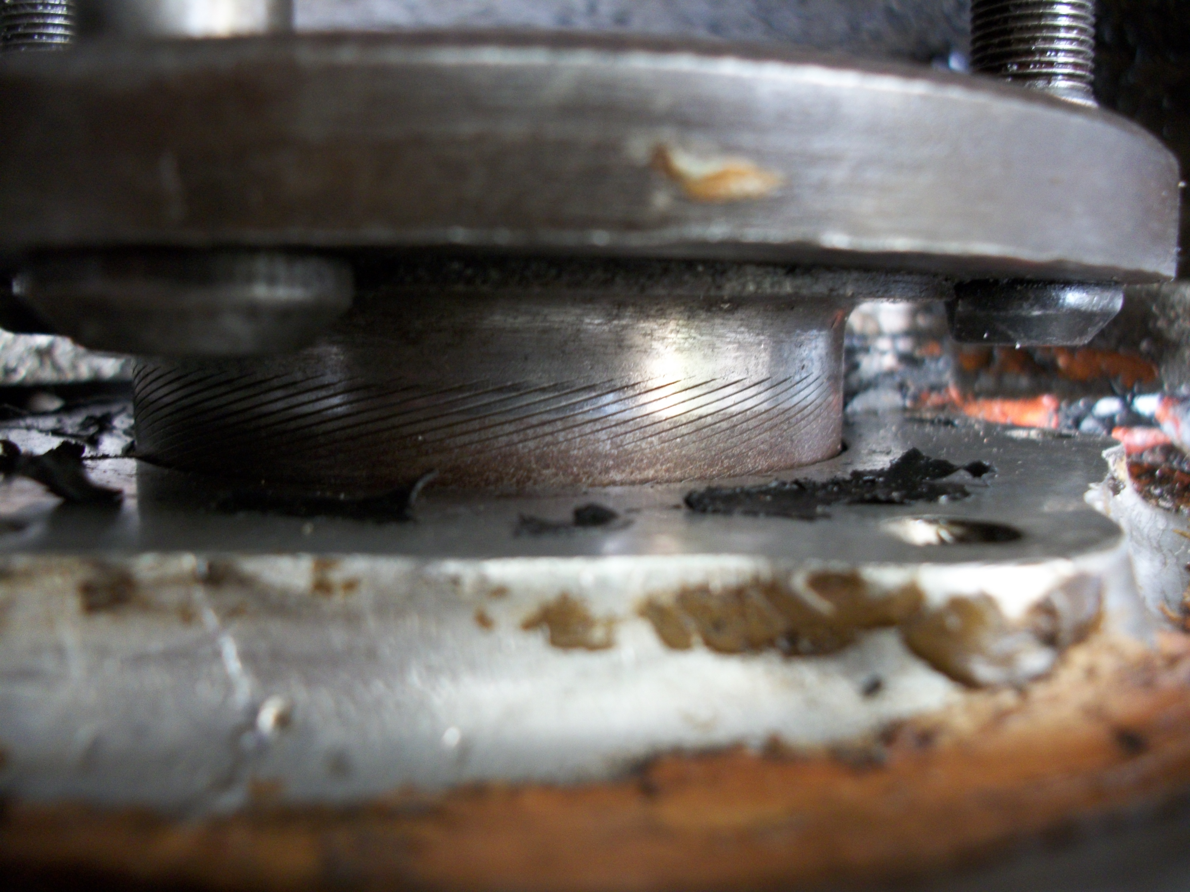

Оскільки двигун зараз знятий, рішив подивитись, як там поживає мій гумовий сальник. Тримався він там чудово, відклеюватись і не збирався, хоча приліплений був дешевим герметиком. А от з маслозгінною нарізкою він трошки несумісний. Після 1200 км пробігу виглядає ось так:
Так що якщо хтось захоче продовжити експерименти, маслозгінну нарізку обовязково треба зішліфувати і відполірувати. До речі, на цьому колінвалі вона виглядає ось так:
А может попробовать сделать как было с завода, только дорезать на токарном станке полтора витка?

Маслосгонная нарезка в середине - она масло сгоняет от набивки - с улицы не видно.

Витя. Ну скажи проще ( понимаю, повторяться хуже неволи). Канавка не должна заходить на поверхность по которой работает набивка. Иначе будет её ( набивку) есть. А будучи перед нею она отбрасывает масло в направлении от набивки, тем самым облегчая её задачу. Меньшие объемы масла легче задержать. А если и пропускает, то опять же благодаря отброшенным объемам - меньше.

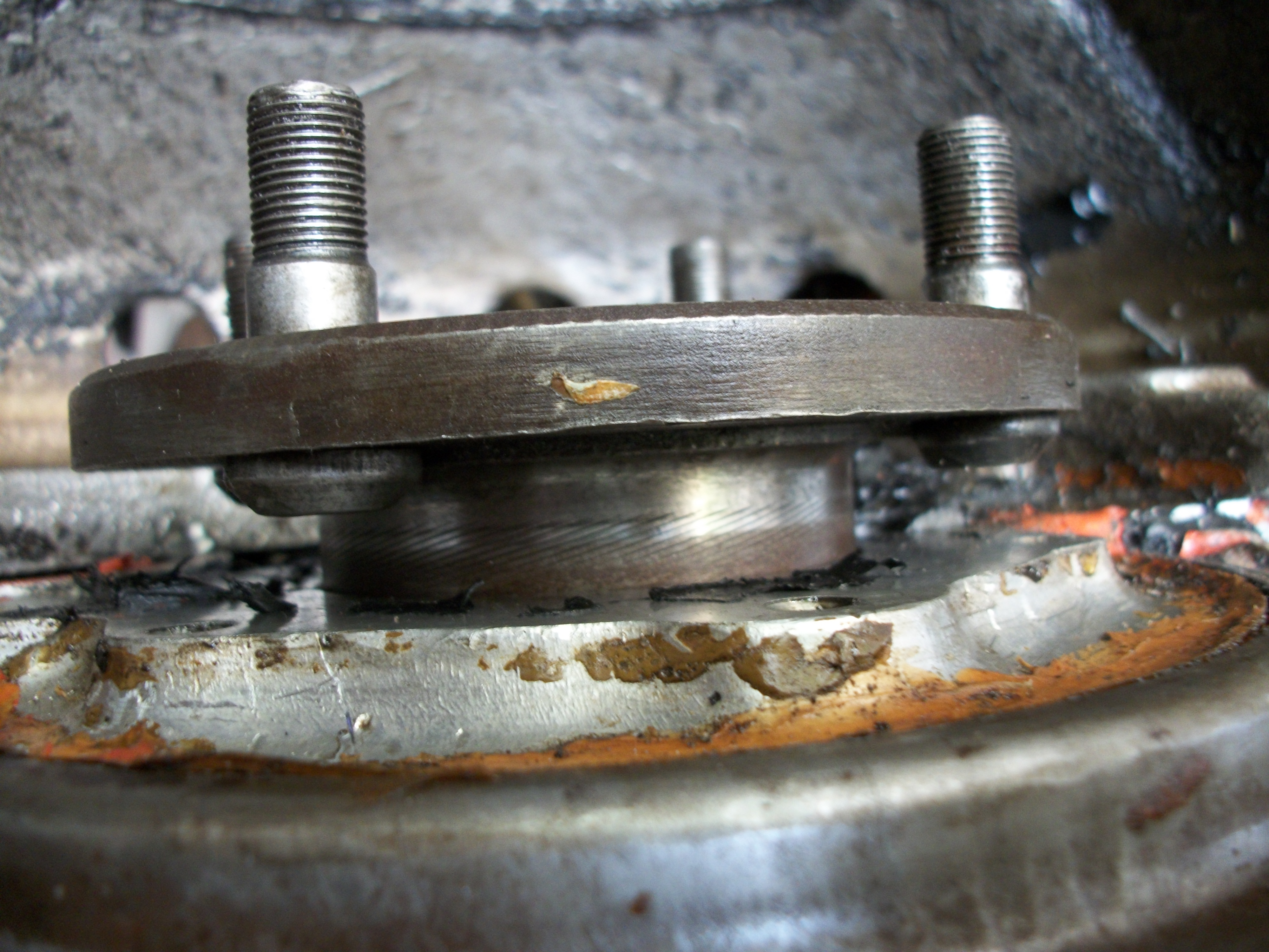

Искал тему по набивке, раз здесь и про маслосгонную канавку то вывалю фотки что у меня попалось в гараже.
По поводу набивки немного разочаровался, хотя не удивился чудо барыгам.Предложили толстую на фитиль похожую набивку с вольво говорят на сегодняшний день это самое крутое что можно поставить, цена вопроса 100 гривнов.
Определите на фото где мерсовская,а где гетцовская набивка.
Мерсовской не вижу (хотя нижняя как-то приблизительно смахивает на нее), а что есть Гетцевская? - не знаю. В очередной раз сравниваем температуру кипения и прямой угол? smile.gif
Гетц - это производитель? , а Мерс - это марка авто? - не так ли? Прокомментируй свою фразу получше. smile.gif
Постараюсь найти сегодня свои варианты набивок - если будет время, то выложу.
З.Ы. Глядя на твои фото советую вспомнить золотые и доходчивые слова г-на Майора:

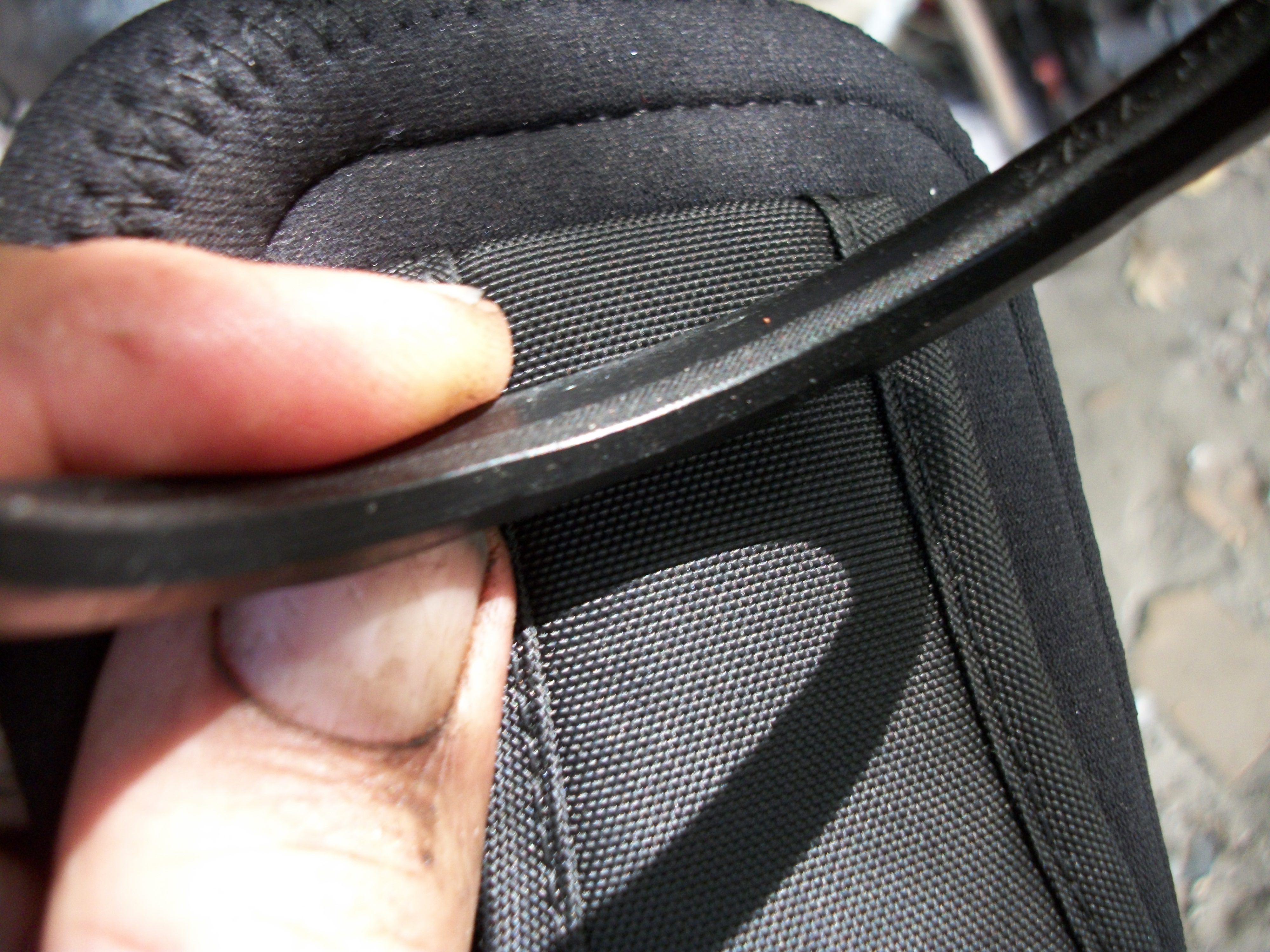

Неправда - я брал у человека из картонной фирменной круглой коробки с каталожными номерами и т.п. (давно было - деталей не помню) - остатки остались.
На фото 2 набивки: та что длинне - "из бухты" и есть фуфловая, лохматится при резке даже очень острым ножом, легко разворачивается и сворачивается относительно мягкая.
Более короткий кусок из фирменной пачки (остаток после резки) - плотный и можно сказать достаточно жесткий:
