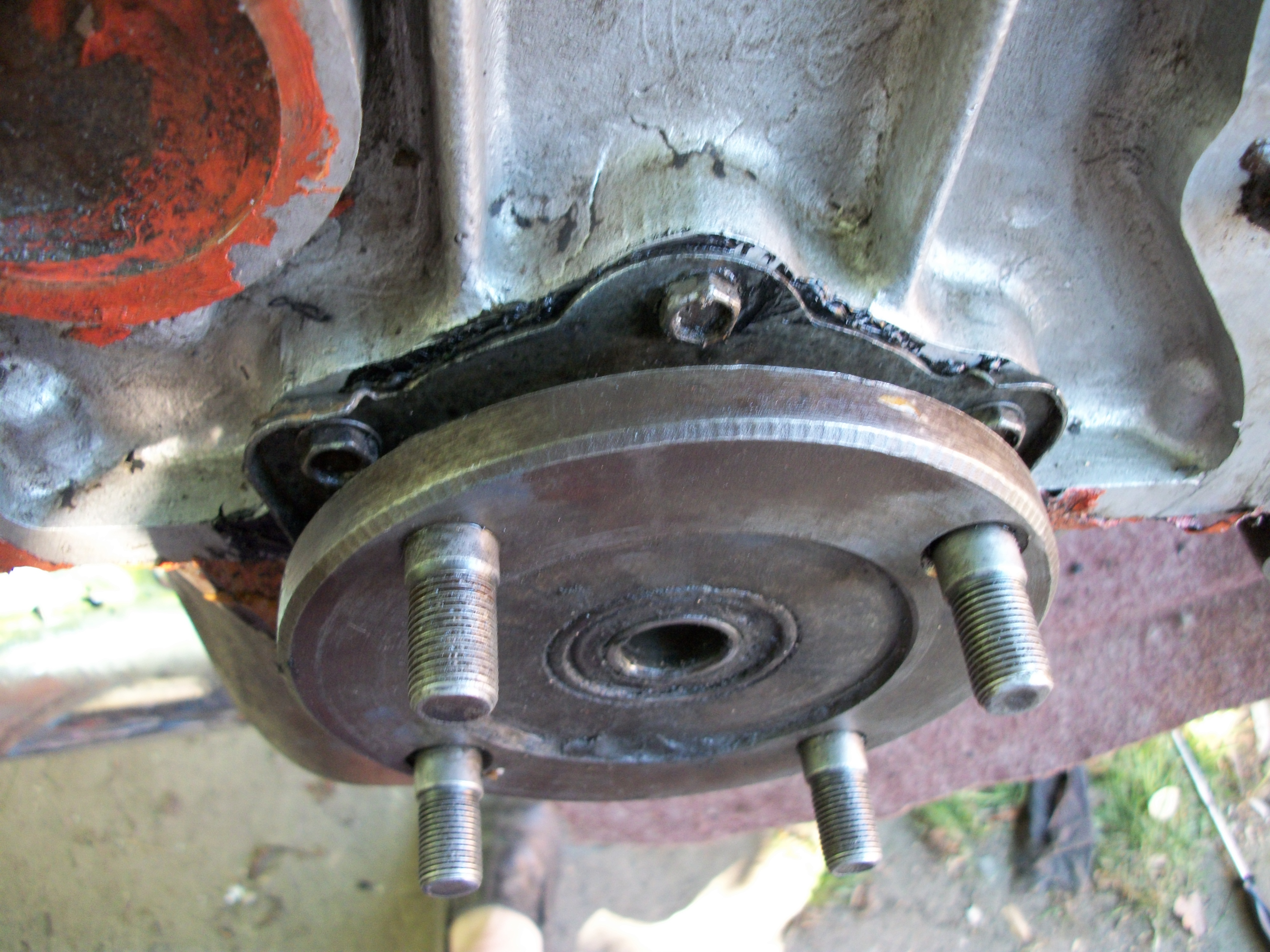

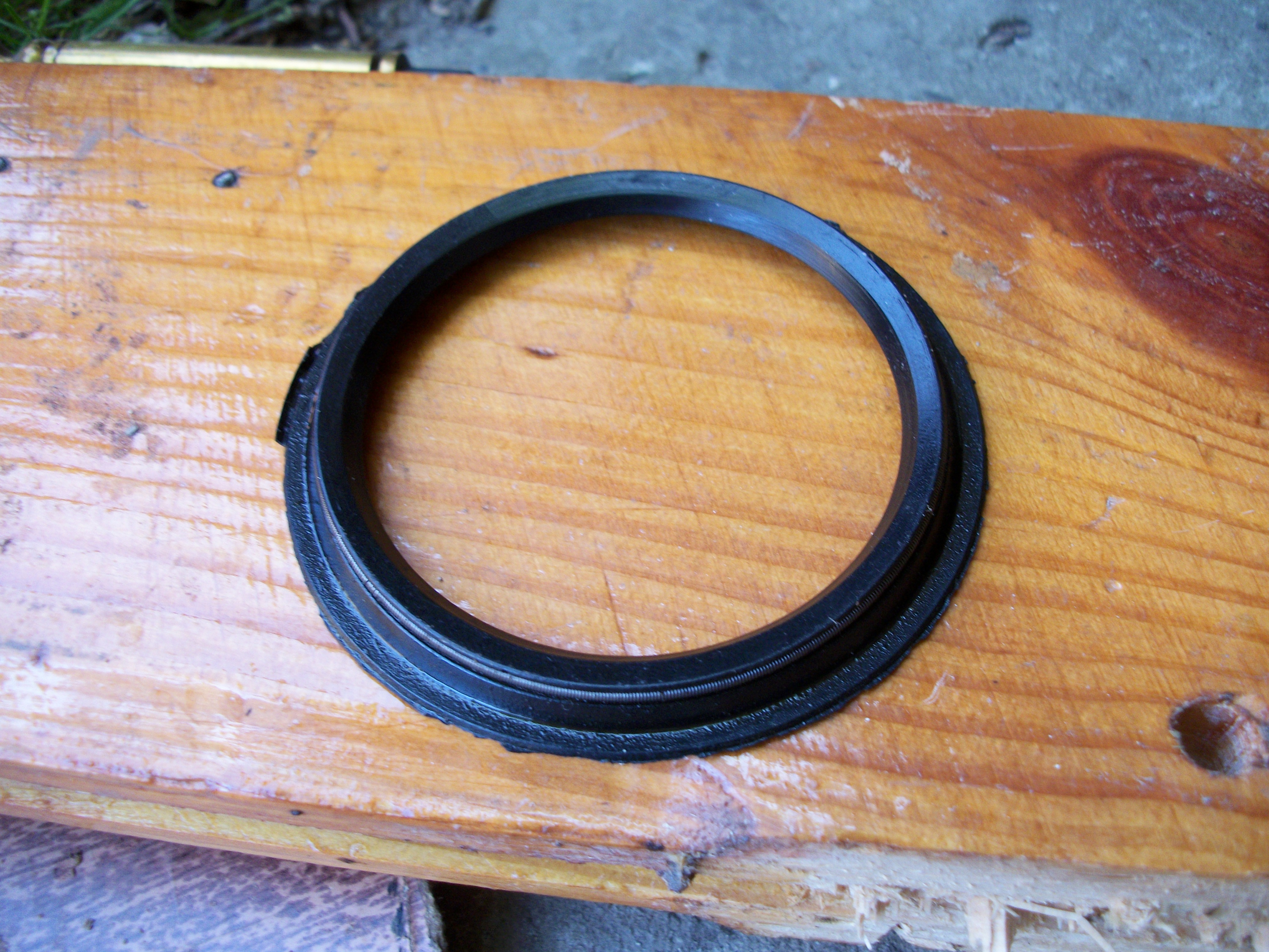

Довго в моїй голові крутилась ця ідея, і ось нарешті я відважився на експеримент. І хоч він вийшов не так, як хотілось, але рішив все-таки написати. Позаминулого тижня перед поїздкою знімав двигун для заміни обох сальників. Замість набивки рішив втулити самопідтягуючий гумовий сальник. Минулого разу, як ставив набивку без зняття двигуна бачив, що від маслозгінної канавки майже нічого не лишилось. Але то був вигляд знизу. Зараз я побачив, що на половині шийки маслозгінної нарізки практично нема, а на половині є. І я дуже довго вагався, ставити чи не ставити. Боявся, що та нарізка дуже швидко зжує сальник. Але все-таки рішив рискнути.

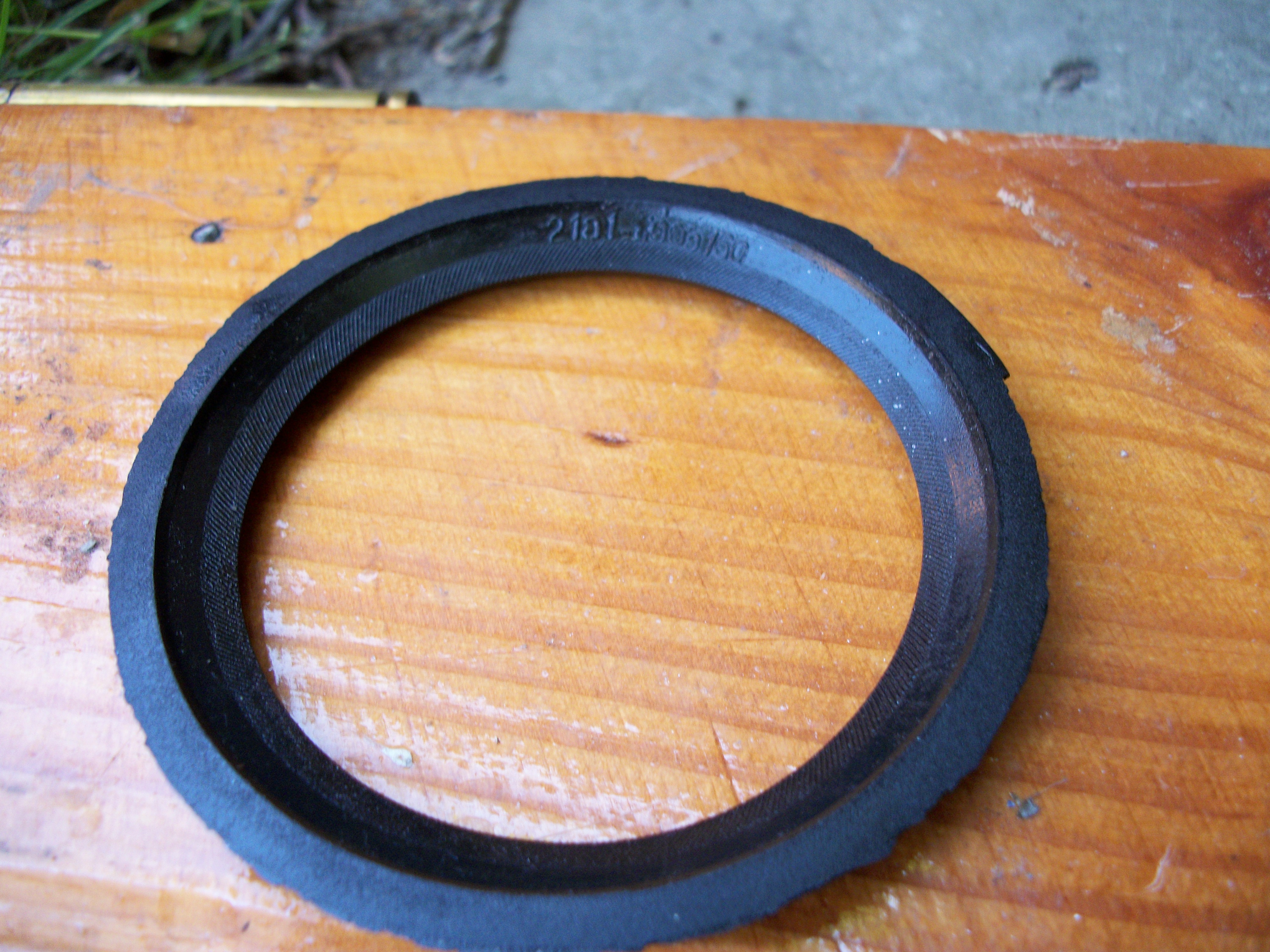

Тепер сам процес. Беремо відповідних розмірів сальник і віддираємо його від металічної окантовки:

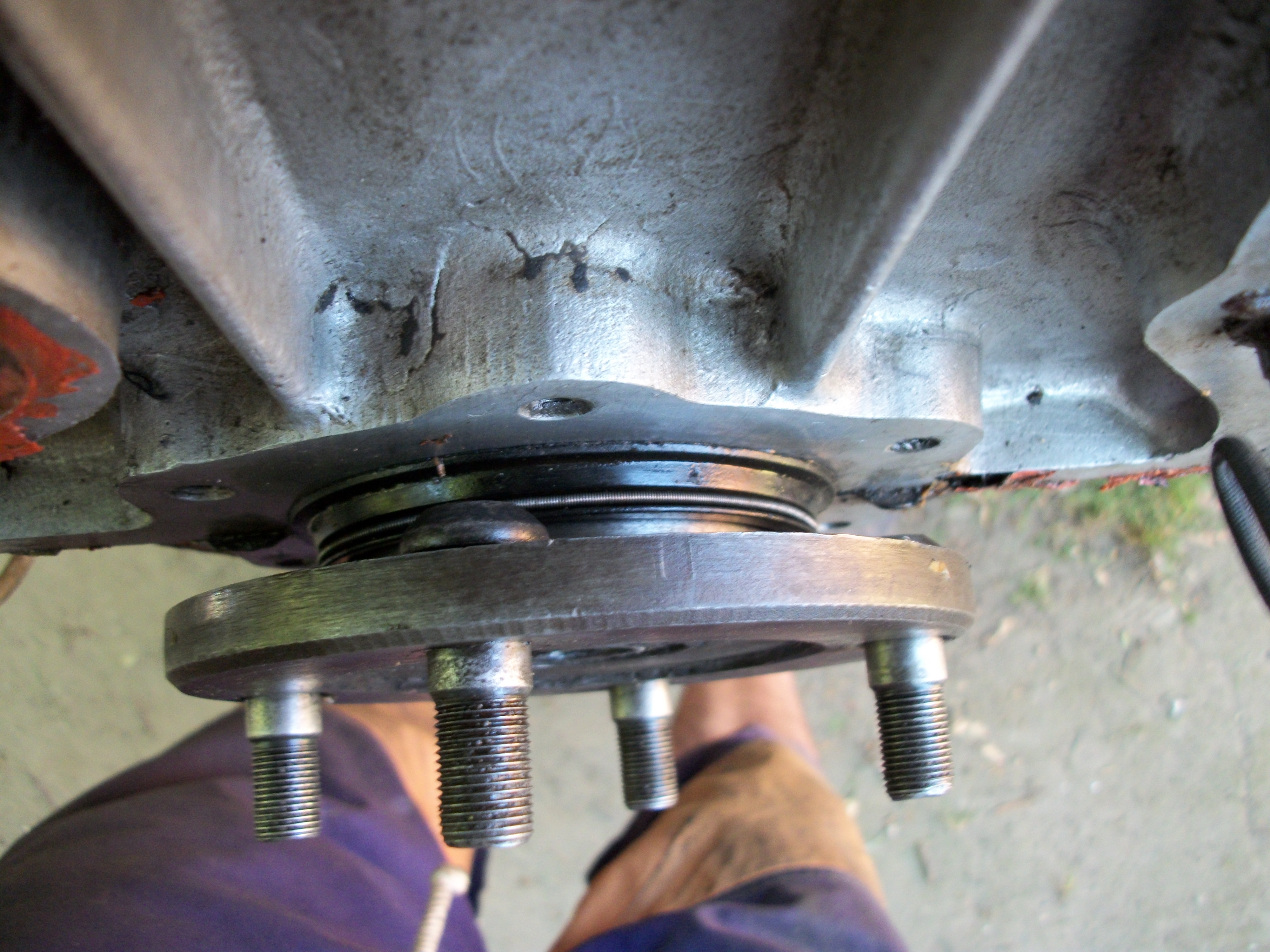

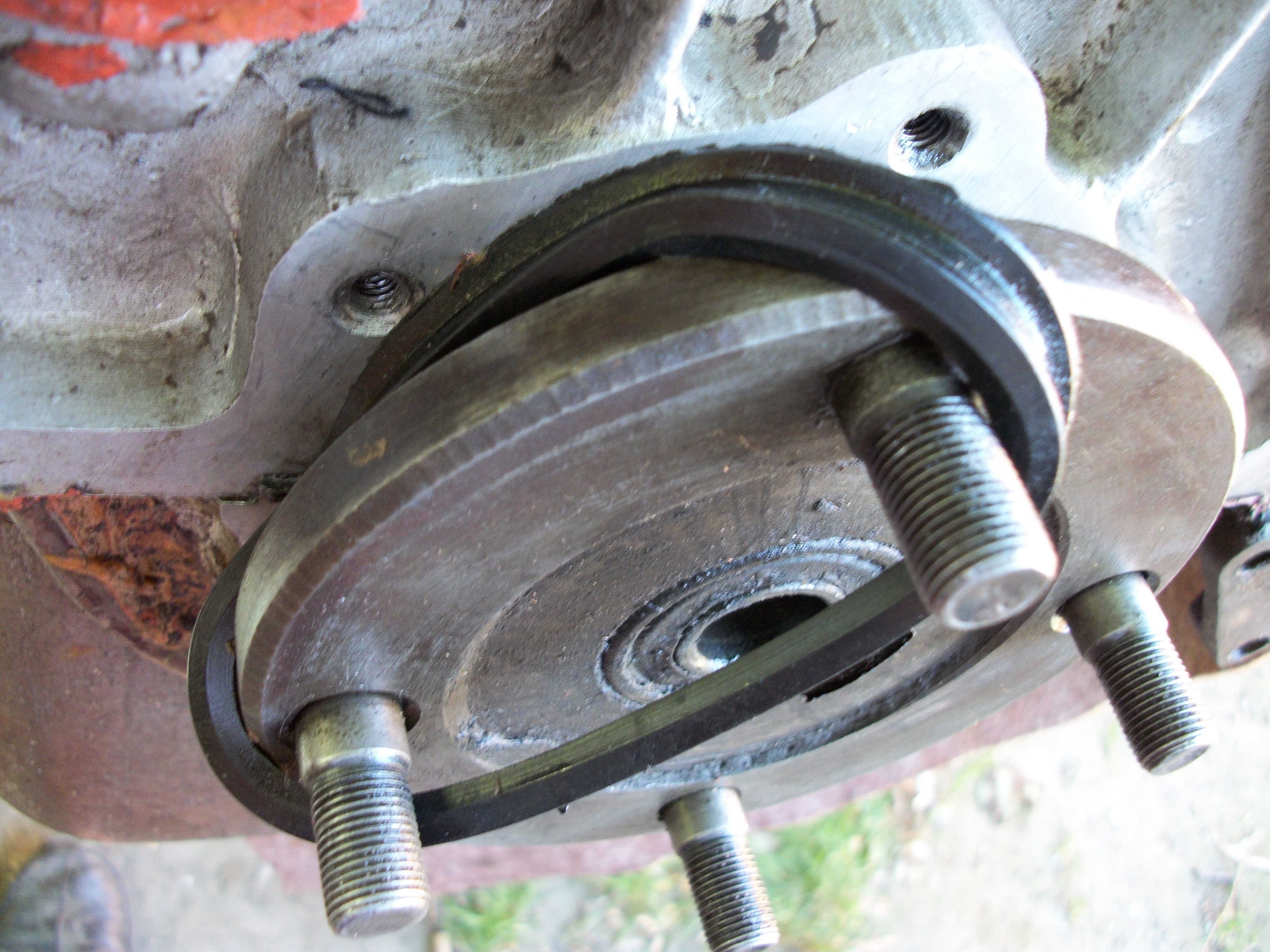

Потім натягуєм його на колінвал:

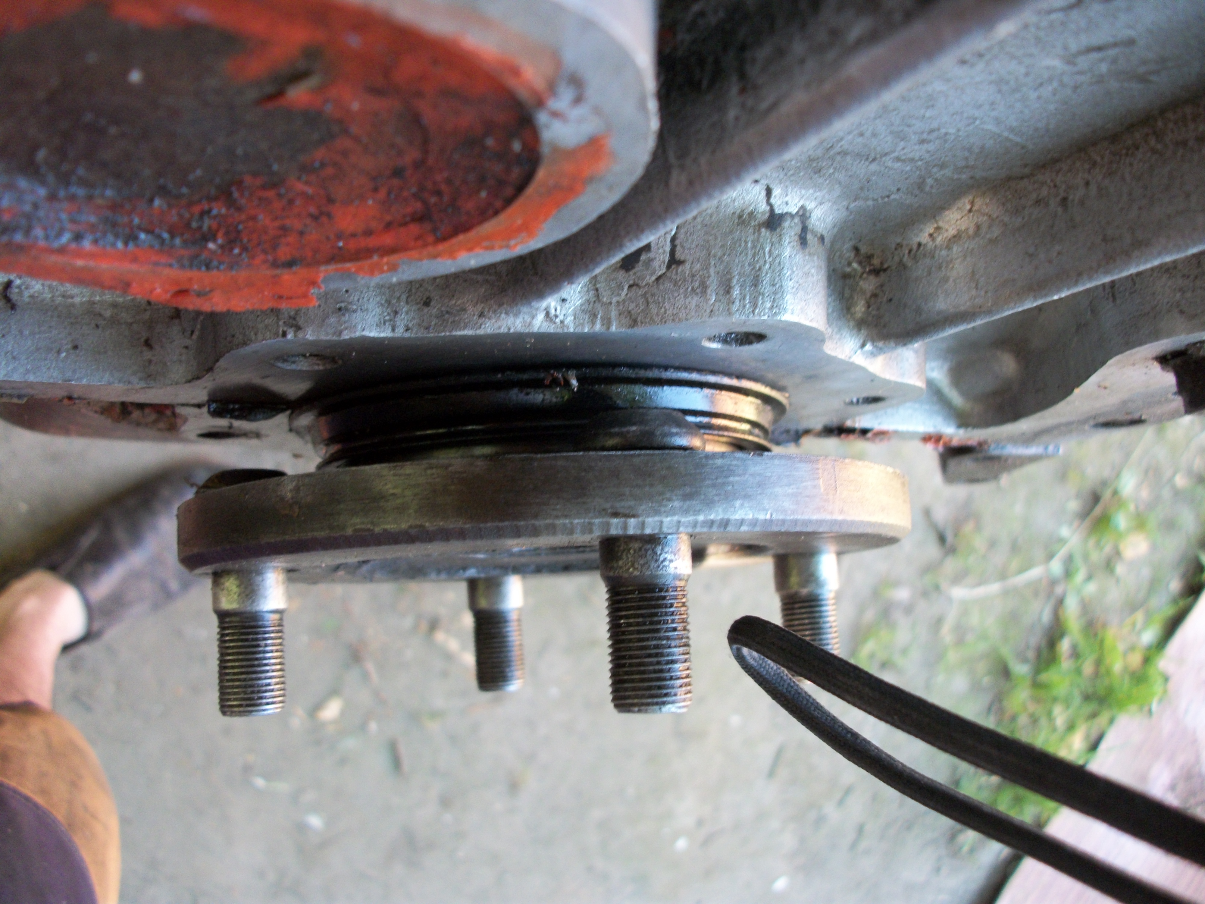

Потім натягуєм пружинку:

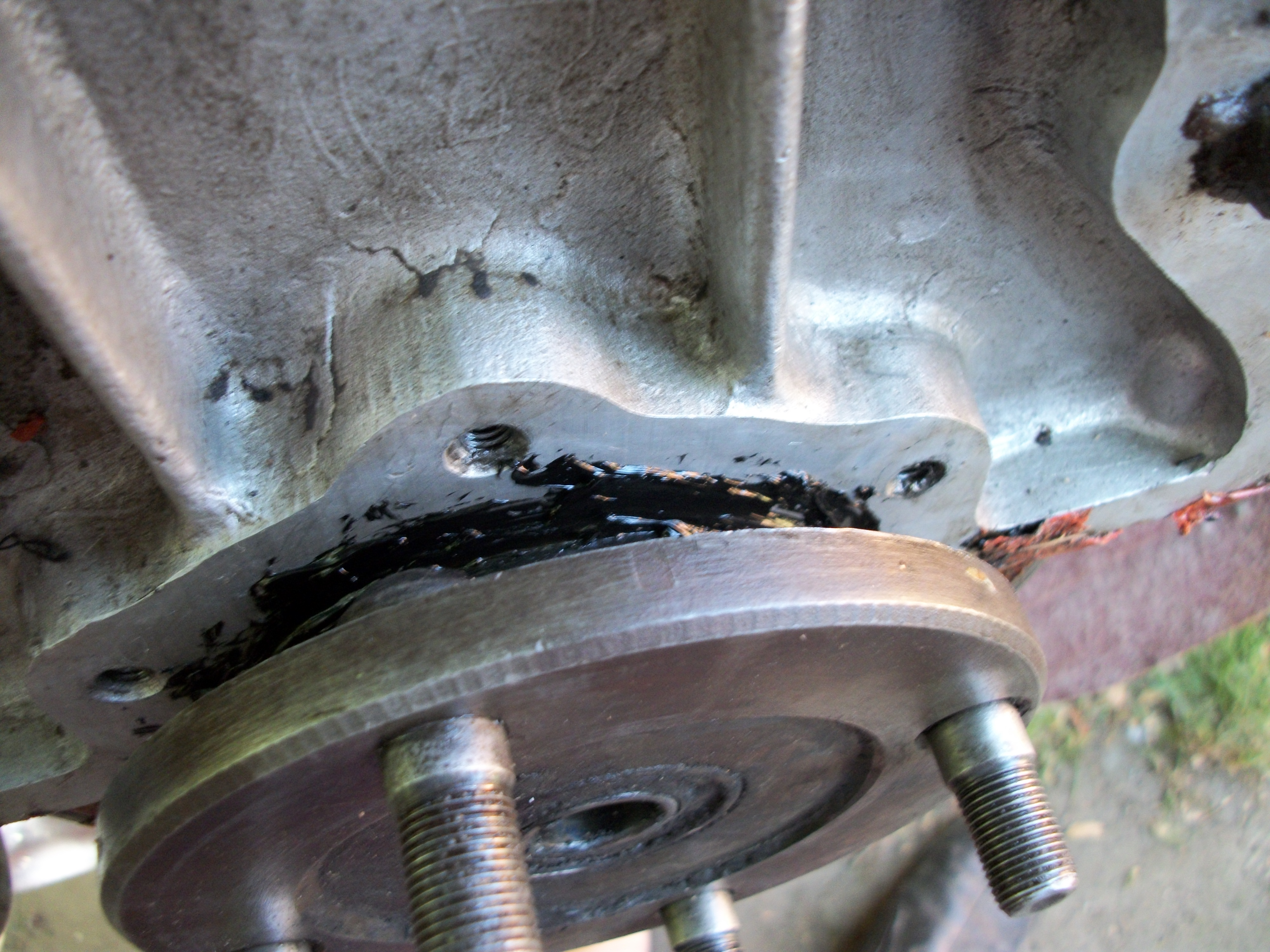

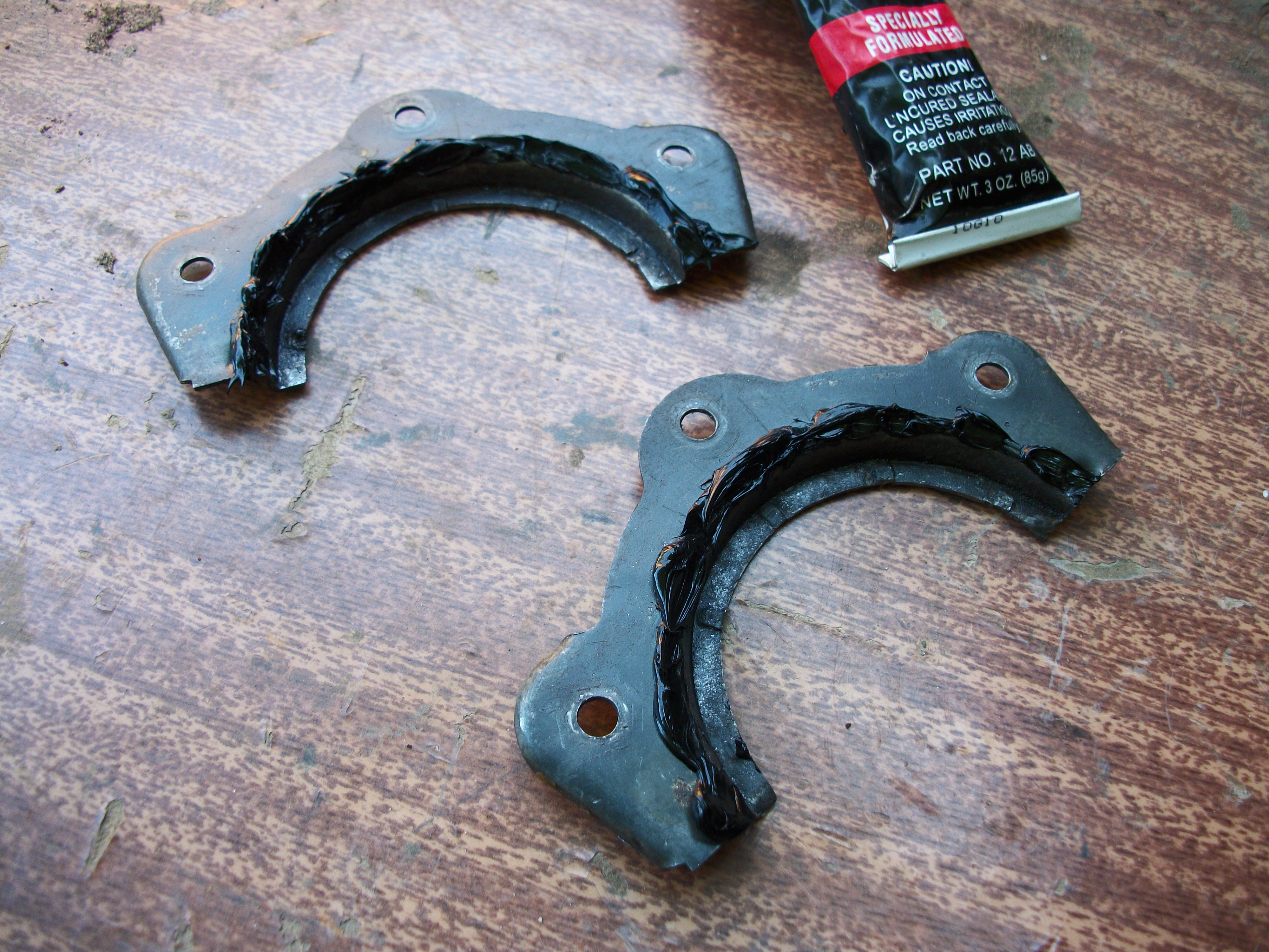

А потім дуже відповідальний момент - обезжирення. Я взяв пінцет, вату, 647 розчинник і в 6 чи 7 заходів обезжирив і сам сальник, і відповідне місце двигуна. А потім - герметик:
І збирам то все до купи:

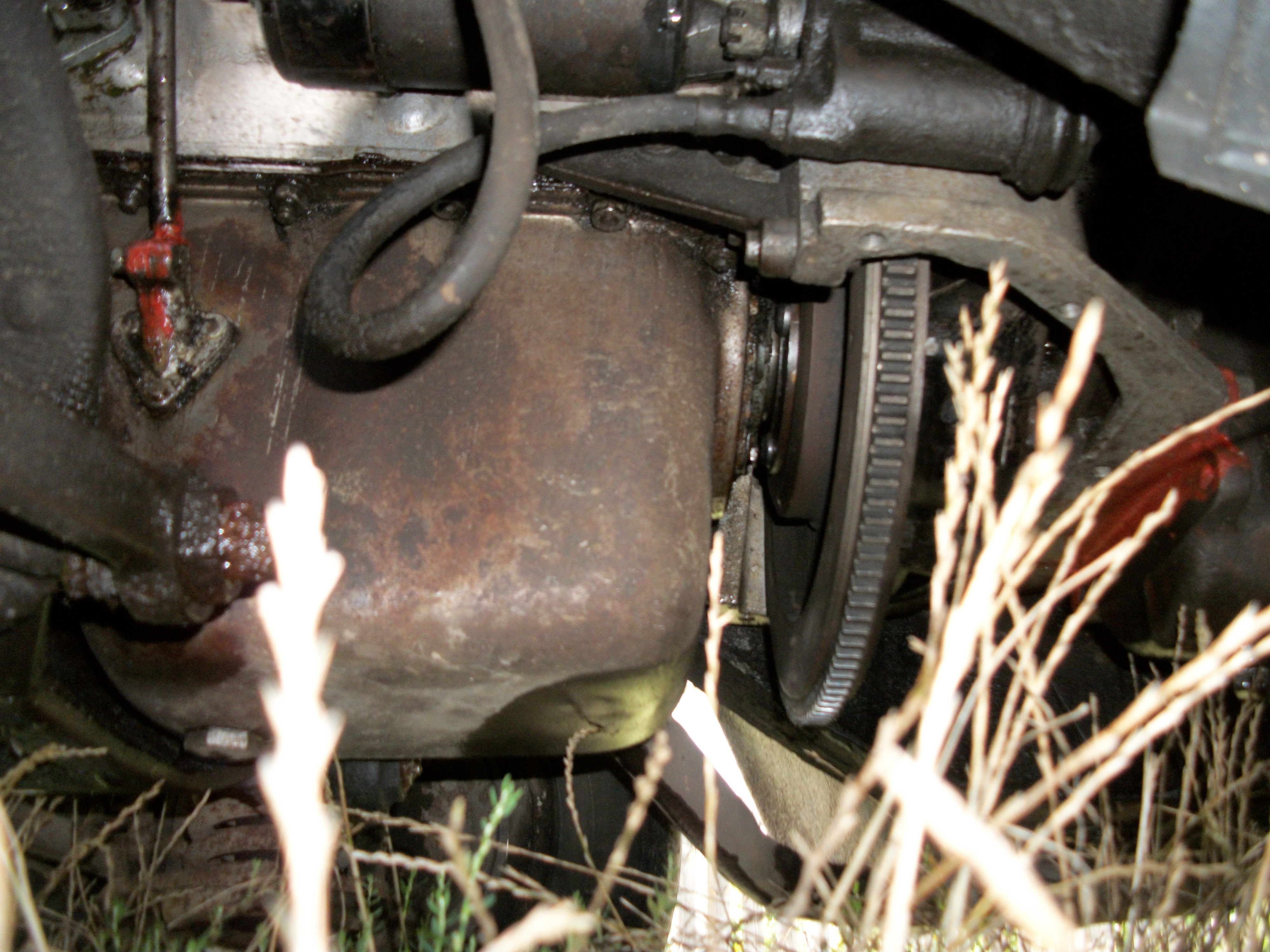

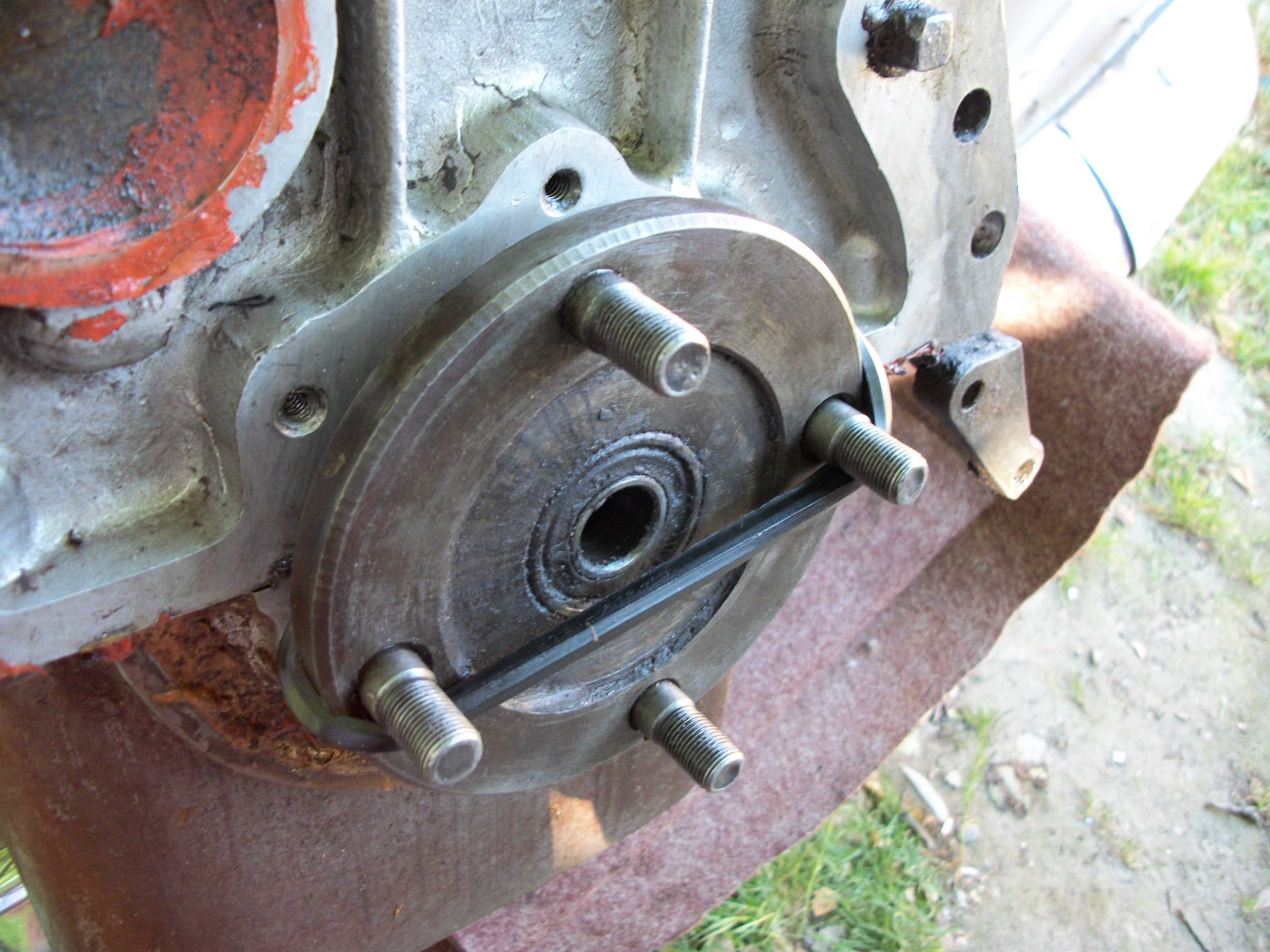

Спочатку день поїздив по Львову, все ОК. Минулого понеділка рискнув поїхати до родичів - чуть більше 500 км. Потім проїхав 55км по грунтових дорогах при явно підвищеному тиску картерних газів(почались проблеми з двигуном, деталі в бортжурналі). Тобто маємо вигляд після пробігу приблизно 600км:
