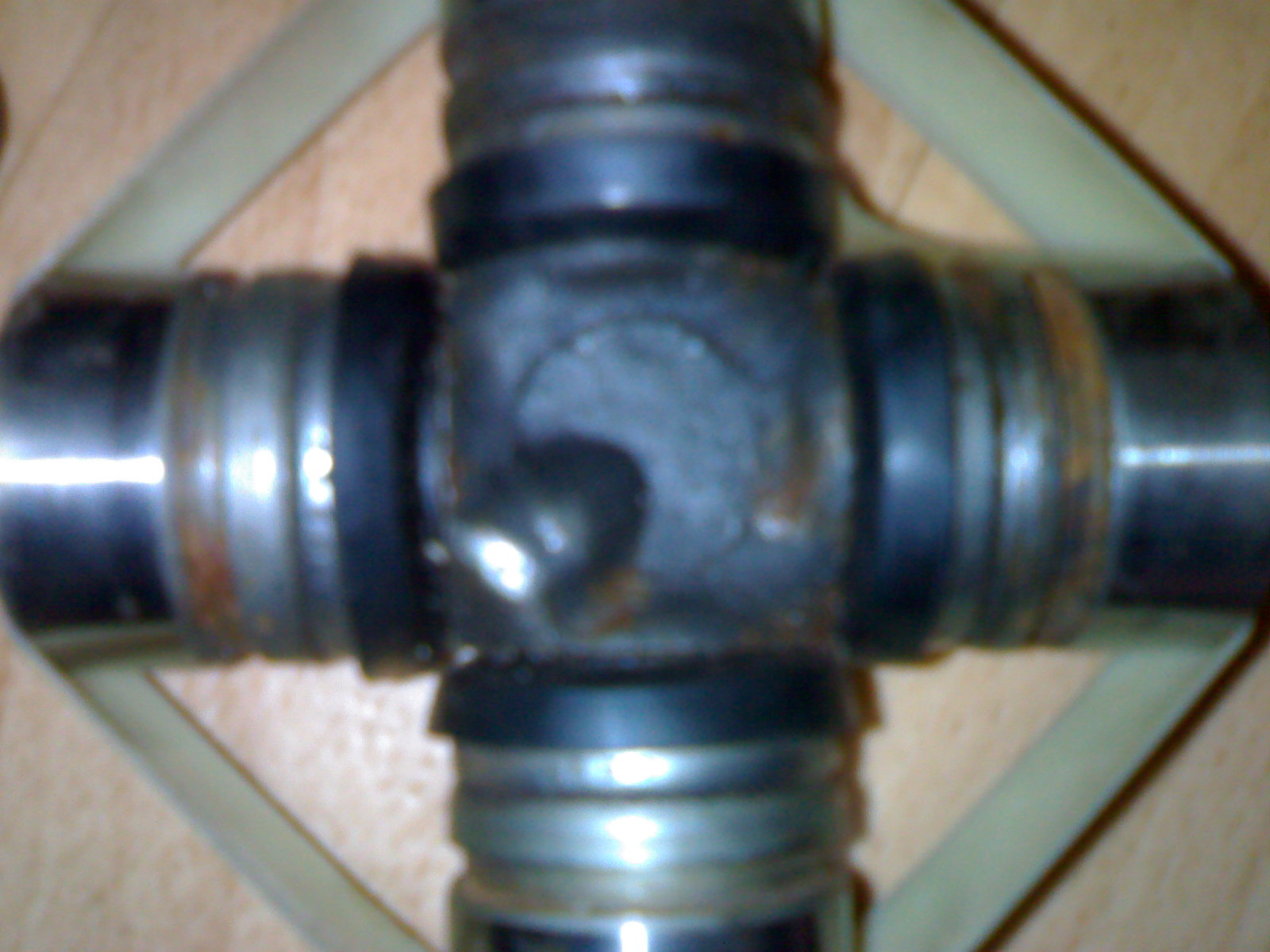

недавно лазил в яму с целью прикрутить выхлопную, а то колбасит о лонжерон не по- детски, но пока крутился,мне на голову выпала маленькая пружинка из крестовины передней. Там теперь маленое отверстие образовалось. Подскажите,плз., что это и чем грозит. И как исправить ситуацию.?
Смотрел, смотрел-я, и придумал, что это открутилась прессмасленка № 12.Только пружина там зачем? Угадал?

Скорее всего масленка разлетелась, а пружинка из масленки.

Угадал угадал. В пресс масленке имеется шариковый обратный клапан , предназначенный не выпускать нагнетуемое туды масло обратно. Шарик подпирается изнутри пружинкой. Современем шарики а за ними и пружинки выскакивают ( случается). Достаточно вывернуть и сменить масленку. Не снимая кардана это можно сделать имея тонкий трубчатый накидной ключ.

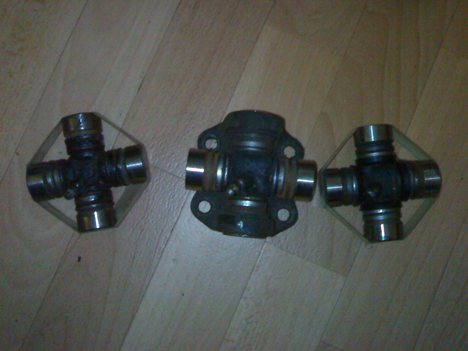

ну, так вот. Маслёнку не вставил, gigi0000.gif крестовину не поменял wall0000.gif Не прошло и 9 месяцев- родил. rofl0000.gif На выходных собрался заняться под чутким руководcтвом Мистера Славы заменой крестовин, даже нашёл в запасе три. Но вот незадача- одна без прессмаслёнки. а на вид - наша.
Дело в том, что с крестовинами хотелось - бы заменить и сальники ЗМ( залил хорошего масла- потек рекой), подтянуть гайку и заменить промопору с подшипником( есть вопросы. когда с Молдованином делели мне ручник- опора показалась не совсем здоровой). Но имея такие крестовины можно их поставить?

Дело в том, что крестовины выпускались и выпускаются несколькими заводами. Некоторые из них выпускают крестовины без пресс-маслёнок. Какие лучше, судить не могу. Но эксплуатировал и те и другие. Когда-то сталкивался с интересным моментом. Абсолютно одинаковые крестовины "Волги" и "Запорожца" имели разные цены.

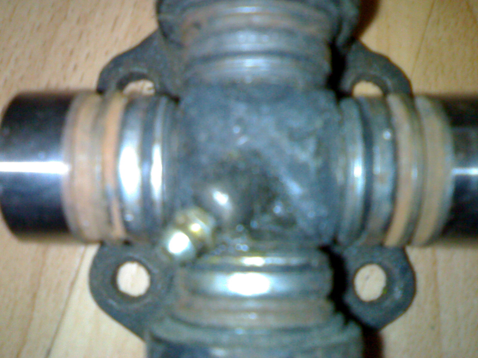

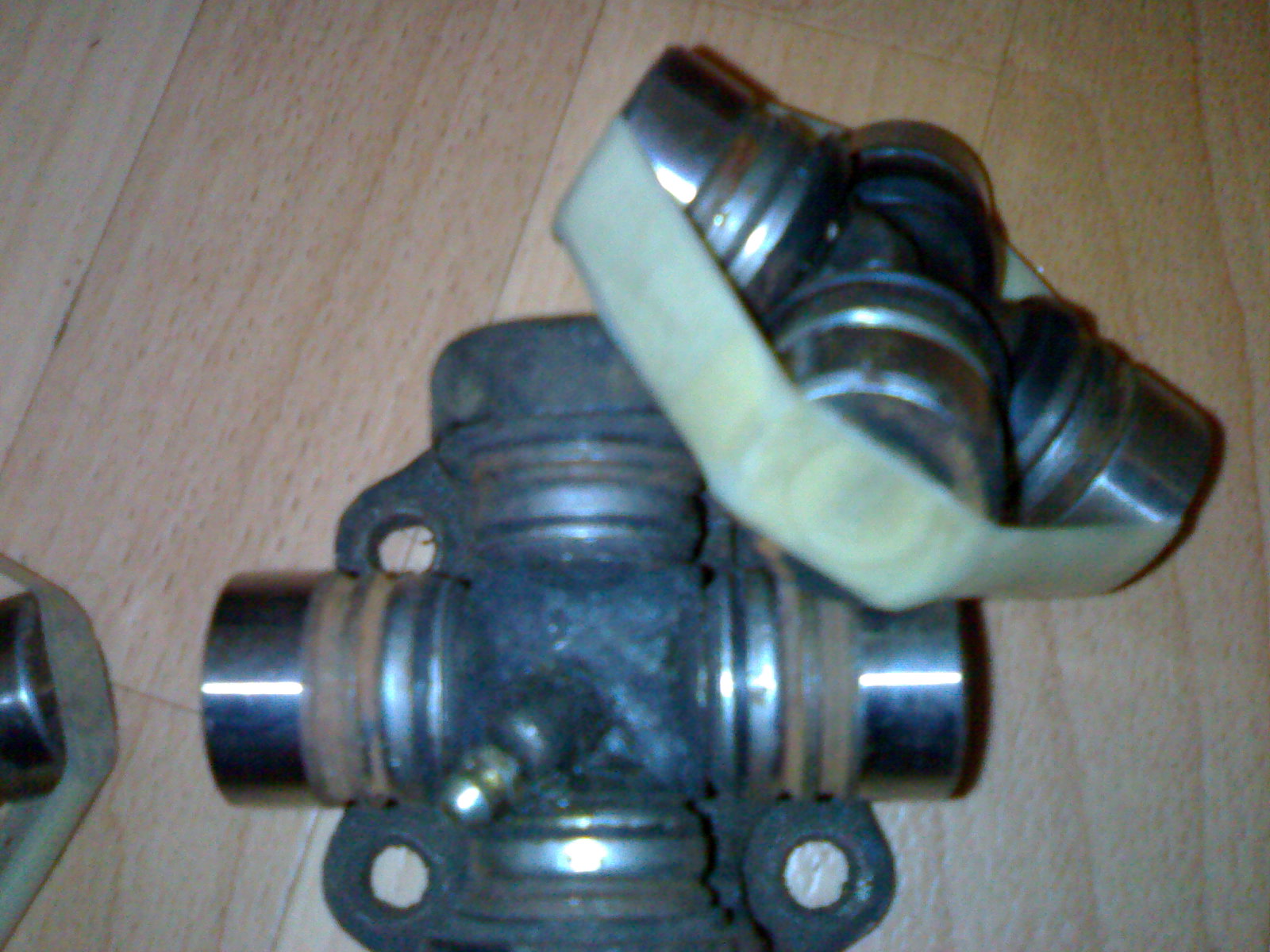

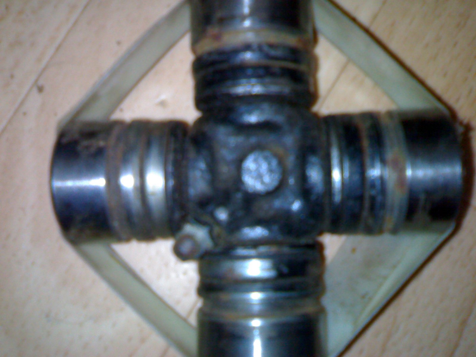

Ну и по самим крестовинам. Я на снимке родных 21х не увидел. Ну немного похожа та что слева. Но снимок не резкий точно не скажу. Но если на стороне противоположной масленке есть клапан ( гаечка под ключ 12) то она.
В принципе ставить можно их всех. Перед постановкой следует снять все чашки с подшипниками, но так чтобы не спутать и вернуть каждую на свой шип. Следует промыть и продуть крестовину и подшипники в чашках от консервационной смазки. При сборке окунать шипы в трансмиссионку а в чашки до середины залить её же. После сборки нагнетать смазку шприцем.
Крестовины не имеющие клапанов, должны при нагнетании пропустить излишек смазки из под сальников. При наличии клапана , смазка должна вытекать из под него. Ну а ту что без масленки наверное придется при сборке заправить смазкой типа 158 - спец консистентная смазка для карданных шарниров. Ну а если честно, то я бы без масленки вообще не поставил бы.

На противоположной стороне клапана нет ни у одной. Подшипник промопоры прикупил новый и саму опору. Болты новые, сальники КВ.
