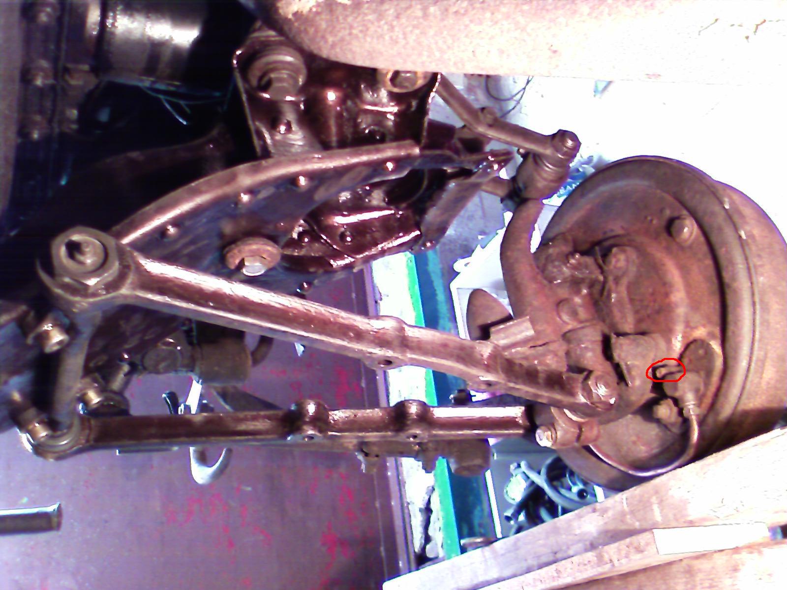

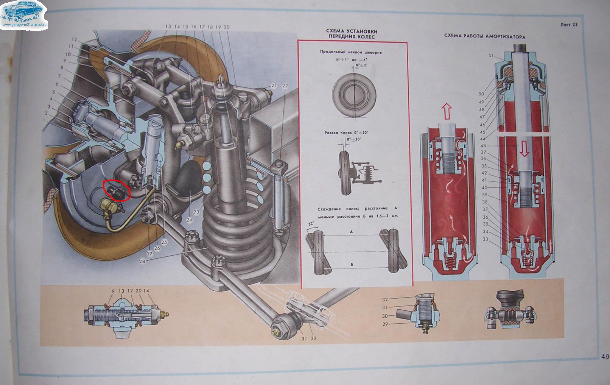

В своем бортжурнале описал проблему прокачки тормозов но наверное этот вопрос сюда.
Суть проблемы.
Штуцер верхнего цилиндра переднего тормоза доступен и никакого вопроса не возникает.
А вот штуцер нижнего цилиндра очень близко (настолько близко что надеть шланг для прокачки невозможно) подступится к шлицам штуцера возможно и отвентить его для прокачки думаю смог бы но вот незадача при полном выкручивании штуцера он упирается в рычаг поворотного механизма и недоступен к тому чтобы надеть шланг или вытащить совершенно.
Это нормально?
Обязательно буду в гараже и выложу фотографию чтобы потом спросить может неправильно установлен диск на котором крепится тормозной цилиндр (нижний) или другая ошибка.
На картинках каталога все красиво доступно и рассосредоточено, а в натуре очень проблематично
(для меня пока невозможно) прокачать нижний цилиндр переднего тормоза.
сообщение 2009.04.14 15:30
Выложи хоть фотку, а то все равно не могу представить, как это.
Saw
сообщение 2009.04.14 16:00
Авто: ГАЗ-21Р '1965/1990
Из: Киев, Троещина
Был(а): 2025.01.23 20:38
Да действительно нижний штуцер припрятан тщательнее чем верхний biggrin.gif Трубку я на него тоже не одевал потому что мешала тяга. 2/3 оборота достаточно чтоб потекла жидкостьи стравить воздух, полностью выкручивать не нужно. Может у вас штуцер какой то не стандартный?
