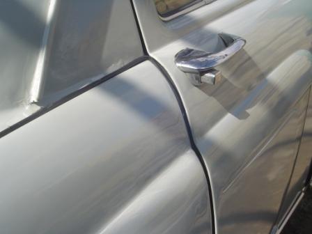

Оставалось непоменянным заготовленное ещё в марте левое переднее крыло. Вот за эти выходные тоже сменил. Опять же дыры в полу под ногами, опять же латки … мало интересного. Я даже не фотографировал.
Вот теперь двери активно выпадая из контекста своим внешним видом на фоне всего остального блестящего свежей краской, прямо кричат о замене. Так что теперь очередь их. Ну ещё сперва следует пол в салоне подраить и обработать. Чехлы сидений постираю заодно. Есть фронт на следующие выходные.

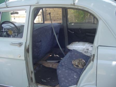

Проделал всё что планировал по салону. Подраил, подлатал и покрыл антигравием а поверх него автоэмалью. И чехлы постирал. Да ещё до кучи поремонтировал продавленность в сидении под собственной попой. Теперь одной подушкой подо мною меньше.

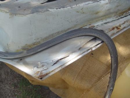

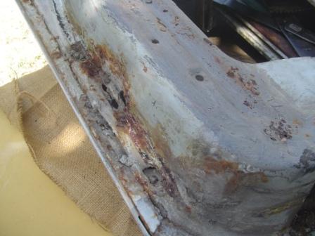

Двери таки покрасил, подвесив их к балкам потолка в гараже. И вот по прошествии 2х недель с этого, вчера сменил заднюю левую. Подошла точно. Вплоть до того что отрегулировав её в петлях потом когда поставил замок, обнаружил что регулировка фиксатора на стойке и не нужна - закрывается нормально. НО всё таки, после постановки передней двери, буду уточняться, так как уплотнитель в верхней части прижимается слабовато. Кстати уплотнитель ЗИЛовский. Он от родного несколько отличается. Он несколько худосочный и его основной язык ( в сечении) который должен прилегать к раме, располагается несколько не симметрично. Это должно позволить получить более легкое защелкивание замка без привычного хлопания дверью. И судя по полученному результату это похоже именно так.

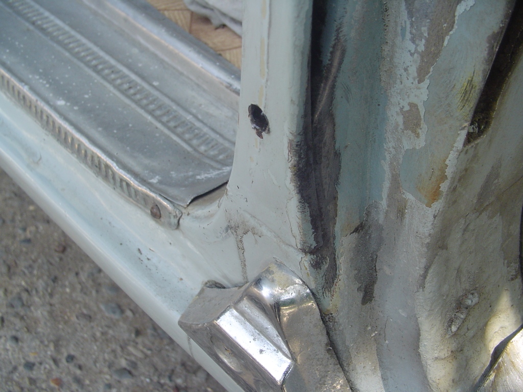

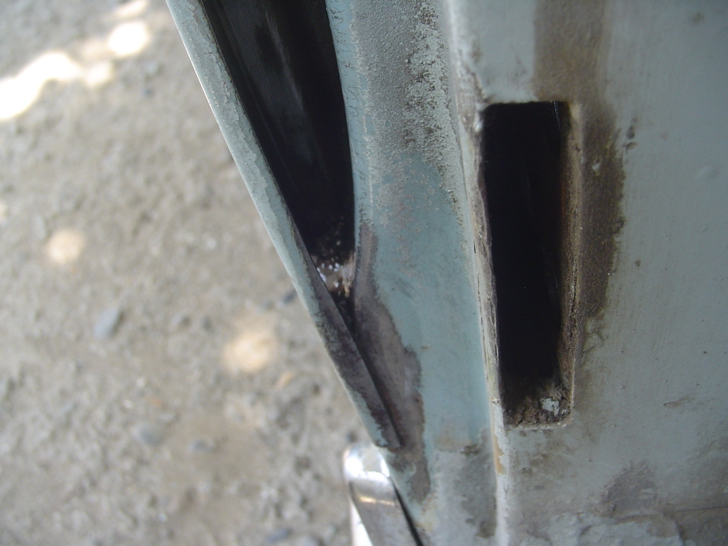

Ещё должен поделиться нарытому источнику коррозии. Оказывается на стойке за нижней петлей есть оч неприятный карманчик, куда скапливается грязюка и будучи влажной способствует коррозии. Причем и место это похоже аж с завода небыло нормально прокрашено ( двери с машины не снимались никогда) и по всей высоте стойки изнутри было подернуто коррозией. А добраться туда и вообще улицезреть это можно только со снятой дверью. У меня там дошло и до сквозной дырки, которую и показываю на фотке. Зачистил , обработал преобразователем и закрасил.
В общем на фото состояние старой двери, которая на первый взляд ещё более менее прилично выглядела… но не снизу. Ну и тот самый карманчик и дырка… через которую мовиль буду прыскать.

Всё таки решил винограду дать ещё недельку чтобы сладости набрал и сменил левую переднюю дверь. Теперь по левой стороне машинка выглядит как надо. Правда придется повозиться ещё с подгонкой, так как пределов регулировки в петлях и фиксаторе на стойке не хватило и имеет место незначительная нестыковка. Возможно и за день успел бы… если просто переставлять внутренности. Но при этой перестановке хочешь не хочешь а почистишь смажешь … а при этом обнаруживаются косяки. Например пришлось здророво повозиться с отломившейся осью форточки. А ещё к ней подгонял резину от УАЗа ( своя рассыпалась вконец). Подходит… но не без подрезки и подгонки. Ролики на кулисах стеклоподъемника из прокладок крышек пластиковых бутылок ну итд итп … всё это отнимает время. Поэтому провозился всю субботу и воскресенье. В основном результатом удовлетворен.

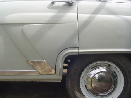

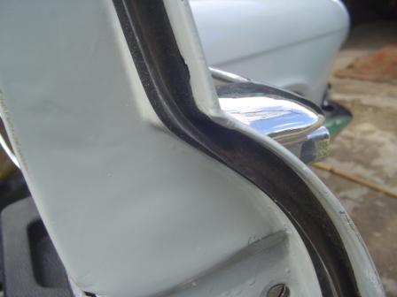

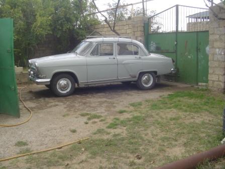

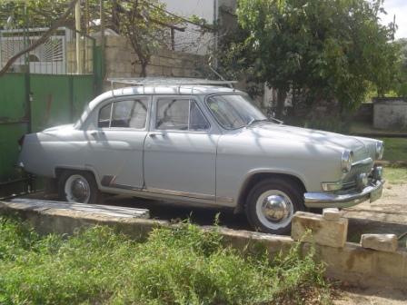

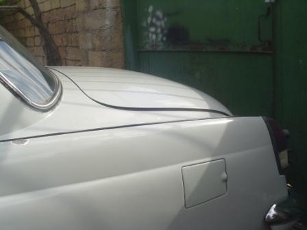

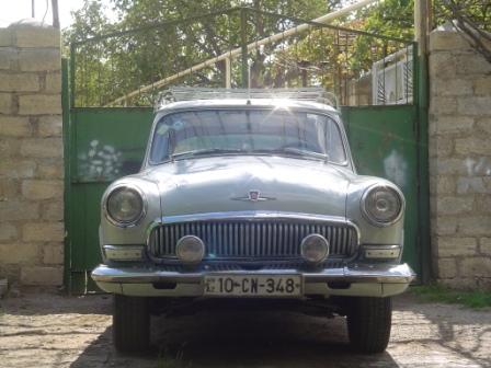

Наконец всё закончил. И вина аж 250литров ( ну после разлива по бутылкам меньше но не менее 200 будет), и с кузовом в оосновном тоже. "В основном" , потому что всё таки придется поколдовать на предмет подгонки задних крыльев. Слишком много малозаметных но не радующих мой глаз несовпадений.
Вопервых несовпадают по верхней границе и не нравится как из за этого стоит прошва. Причем тут крыло бы приспустить, но тогда потянет за собою дверь, закат , порог итд, относительно которых крыло как раз сейчас просится приподнять… да ещё и выдвинуть. И если с левым я ещё подумываю…связывааться вообще или нет, то правое ну совсем … вплоть до того ещё, что фонарь кривовато стоит - крыло надо ещё и назад от двери двигать. Все эти движения лежат буквально в 5мм… и для этого крыло придется снять и одеть с расширением дыр под крепления. Буду делать перед общей покраской в следующем году. Возможно буду наращивать раму багажника в районе прошвы оловом, как это было сделано до меня. Там и так ок 4мм. Ну а чем мы хуже.
Ну и фотки общего вида и некоторых несовпадений, да уплотнителя ЗИЛ. Ну и видно как рессоры пока ещё проседать не хотят ( пара месяцев всего прошла), да как неплотно закрывается багажник с резинкой от 24ки.

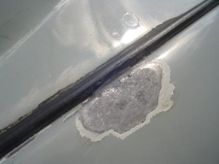

А ещё обнаружилась дырка в заднем крыле. Классическая наша дырка в верхней части. Откуда она взялась на крыле, которое ни дня ни на одной машине не стояло и как я её проглядел при заготовке… в голове не укладывается. На фото место вокруг дырочки отдраено щеткой на дрели и обработано преобразователем.
Не смог вставить фотки. В расширенном режиме пишет что я не вставил сообщение
