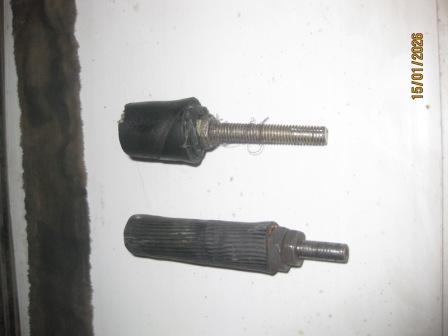

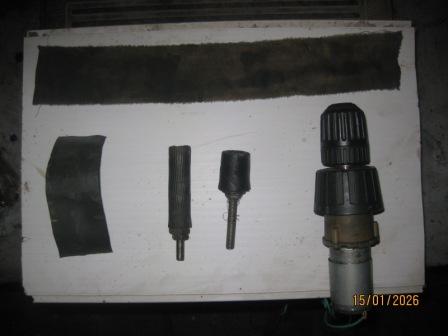

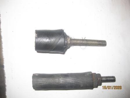

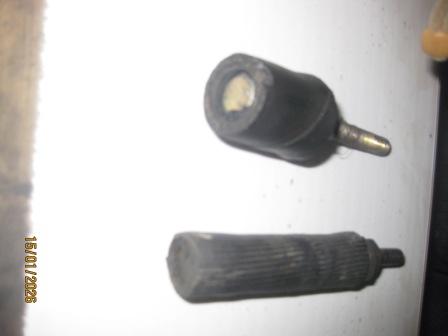

На болт М-8 длиной соразмерной с глубиной полируемого цилиндра надел кусок резинового шланга диаметром в расчете на цилиндр. То есть таких болтов у меня 2 - в соотв с диаметрами цилиндров сцепления и тормоза. Второй - тормозной использовал и для полировки РТЦ тоже. На шланг наматываю полоску тряпочки а на неё полоску наждачной бумаги 1500-2000. Смочив ЭТО торм жидкостью кручу ЭТО шуруповертом в цилиндре. Разумеется полосочку тряпки подбираю по длине так, чтобы ЭТО входило в цилиндр с незначительным натягом. Ну а пройдясь шкуркой, её снимаю и прохожу тряпочкой на которой наношу пасту что для притирки клапанов.
Ну ещё шкуркой вручную обрабатываю и поршни - особенно полоску, на коей ставится манжета - самый мозгодерский узел. В старину доводилось наткнуться на то что под манжету на поршень наматывали один оборот изоленты. Тут два фокуса - поверхность сопряжения с манжетой становится более гладкой и манжета чутка распирается . Всё это способствует герметизации. НО. Это было в эпоху БСК. Подсомнившись как изолента будет жить с ДОТом, я изоленту не ставил. Загладив шкуркой поверхность на поршне, собираю на него манжету. Ну а для острастки, отрезаю от старой манжеты колечко и втюхиваю его внутрь установленной манжеты. Колечко усиливает обхват манжетою поршня ( бывало что манжета на поршне проворачивалась от руки) ну и чутка распирает манжету . В обчем это срабатывало что то лет на 3-5… Какк нить сделаю фотки насадок для полировки. … Такие в обчем фокусы.

Сделаю фото…и пасты тож. Количество…да мизер - буквально обмакнув в неё палец руки вытираем об тряпочку коей производится полировка. Да и паста эта мною применялась как бы для самоуспокоения. Осн работу тут выполняет шкурка. Если на поверхности имеются заметные глазу царапины, начинал шкуркой № 800. Ну а до гладкой матовости доводит и 1200-1500. А под конец 2000 позволяет и увидеть на стенке цилиндра отражение компенсационного отверстия. Ну а сколько раз…как то подсчета не вел. Возил, протирая наблюдал эффект и только.

Вот фоты… Блин…Фотку пасты сделать забыл…
