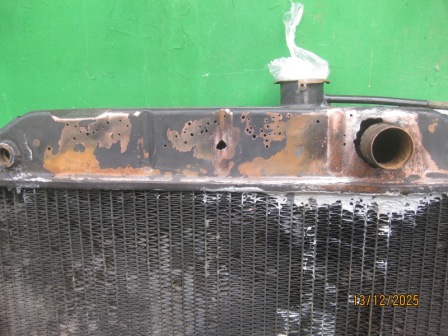

Вот таки вылезает сочимость радиатора. Мазюкал хол сваркой, герметик влил. Поглядим. По хорошему этот радиатор в цветмет. Его лудить безтолку - рассыпается только тронь. В запасе есть старый из родных. Заменю .

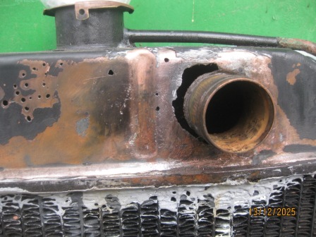

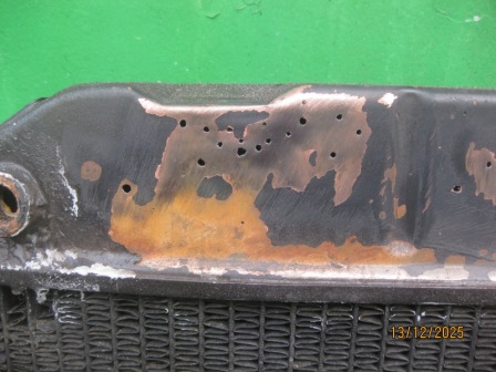

Поставил в субботу старый радиатор. Я предвидя это, летом его промывал, проверял на протечки…вроде все было норм. Поволок и в мастерскую. Там его промыли некоей химией и уверяли что не протекает. Поставил…а он закапал с нижнего бачка в районе совей правой ноги … Пока замазюкал подозрительную зону неким герметиком . Вроде утихло. Вот сейчас приехал на работу (25км) - глянул - ТРИ ТЬФУ!!!! - вроде сухо. Поглядим. Пока морозов не ожидается, поезжу на водичке послежу. Ну и снятый попробую подшаманить. Там судя по всему стал шевелиться верхний патрубок - тупо в период остывания если его шевелишь, слышен звучек подсасываемого воздуха. Гребаная Иранская технология. Такое впечатление что собран вообще без олова… Мало ли, патрубок мог и в дороге так вообще отвалиться.
Ну и надо уже изыскивать новье однозначно… Такие дела.

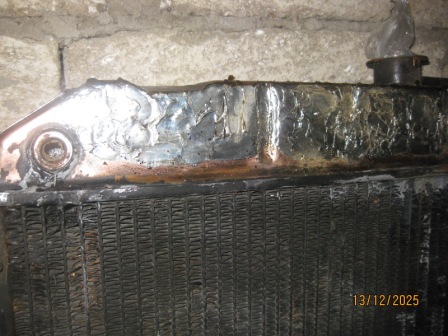

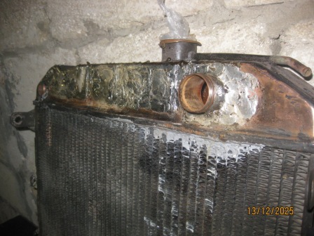

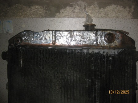

Капало с нижнего бачка в районе правой по ходу ноги. Точное расположение дырки не понять, для этого надо распаять и снять огибающую раму . Сочилось из под рамы да и щелей между нею и бачком. Напихал пальцем пока в щели что между этой рамой и бачком высокотемпературного герметику - всю тубу впиханул с обеих сторон. Вроде как капель теперь не заметно ТРИ ТЬФУ…
С покупкой нового пока туго… Завтра обещают приличную погодку, планирую полудить Иранский. Пусть в загашнике …да более менее годный к работе лежит…ЧТОБЫ НЕ ПОНАДОБИЛСЯ!

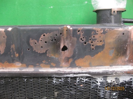

Вот поразвлекся … с решетом.

Понимаю… В умелых руках всё восстановимо.
У меня давно подтекал верхний бачок, непонятно откуда. В начале сезона решил всерьез им заняться. Снял, привез домой, промыл в ванной. Решил краник открутить, чтобы легче промывать … Не тут то было! Кран отвалился с корнем вместе соединения с бачком. Только этого мне не хватало! Видимо был древний колхоз соединения крана с бачком, да ещё не родное. Диаметр бачка был несколько больше входного диаметра крана. Долго паял, мучался - один хрен течет. Паял , точнее расправлял припой паяльником, разогревая
газовой горелкой. С кислотой, разумеется. Проверял на герметичность - подсоединив обычный "ручной" компрессор к тому же носику крана через переходник, за-герметизировав при этом перчатками, руками большие патрубки и смазав перед этим мыльным раствором.
Потом придумал офигенную вещь. Разницу в диаметре убрал с помощью обыкновенного водяного крана, разрезав необходимые диаметры, вкрутил, опаял, и всё получилось.
Потом занялся верхним бачком, где сипело. Распаялось от перегрева в Молдове-Украине место крепления датчика температуры. И его подпаял.
Вернулся в гараж. Установил на место. Подсоединил . Заливаю, опять же воду. Блин! Опять течет с места крепления краника! 11 июня. Завтра в 5 хотел выехать до Тулы. Что делать? Света в гараже нет. Опять всё снимать и везти домой? Фигушки. Есть преобразователь напряжения и есть руки. Прям на коленке подпаял то место, опять же горелка помогла, поставил, залил. Прокатился.
А вот теперь на зиму сменил воду на антифриз. Сам удивляюсь - полет нормальный! ohmy.gif
