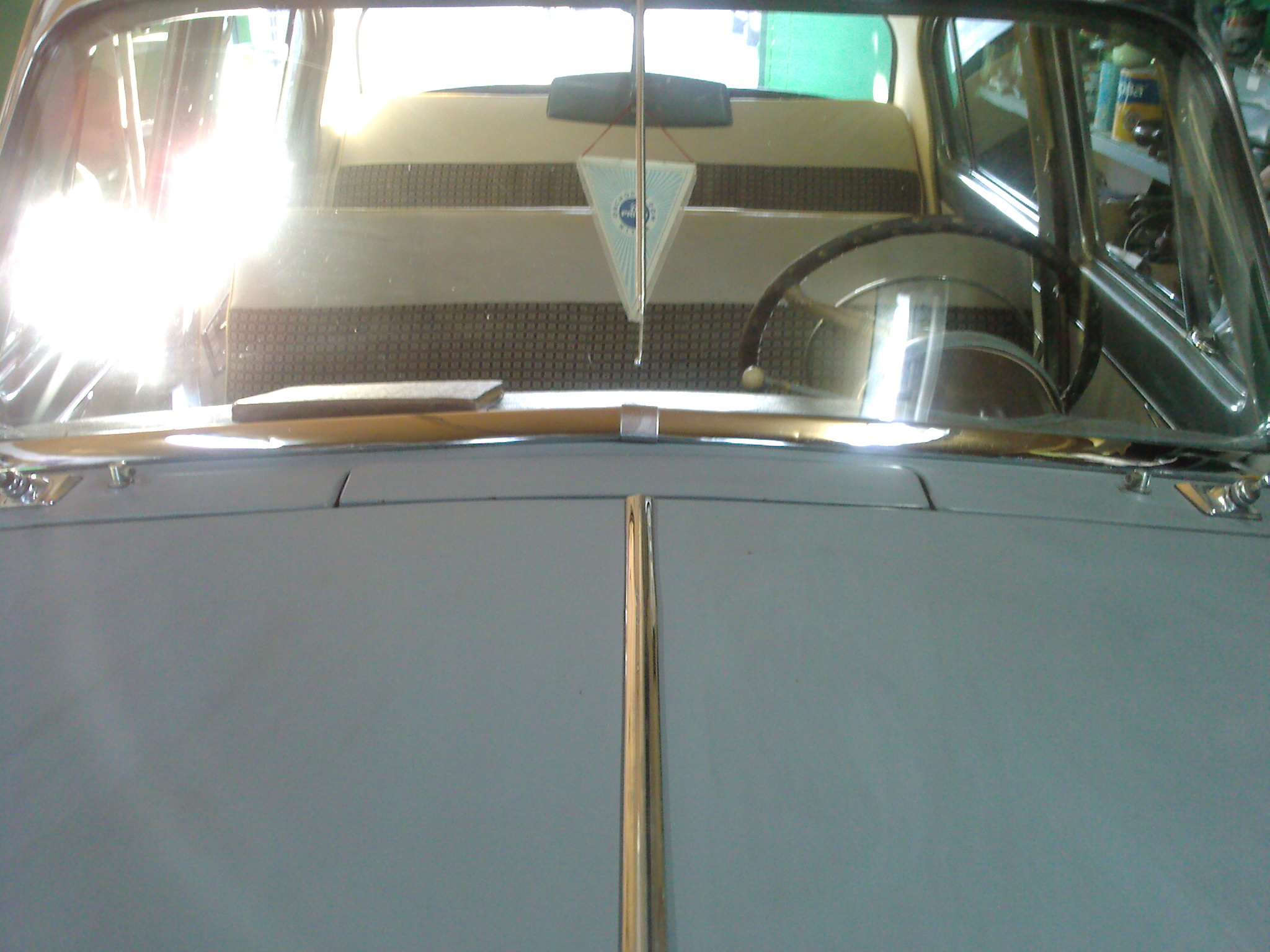

Может кто знает, как этот люк правильно выставить, а то уменя если не капот за него чиркает, то он при открытии чиркает за кузов. Свежую краску, гад, скалывает. Есть подозрение, что погнутый завес, к которому он прикручен. Но завес из такой сталюки, что фиг поиграешься. А как снять этот завес и поставить другой от другой Волги ( не гнутый ). wall0000.gif

ManCar   Не просто чиркает - цепляет. В моем случае, похоже...   2008.05.16 7:31

Lev   А ведь он прав. Капот может быть сильно смещен наз...   2008.05.16 10:12
ADK-XXI С-Пб   Нужно посмотреть состояние петель капота. Они изна...   2008.05.16 10:15
Gerasim   С капотом тоже интересно. Кромка, что возле лобово...   2008.05.16 10:35
ADK-XXI С-Пб   Возможно регулировкой крыльев :) Скорее лечить рег...   2008.05.16 10:53
Lukych   У меня также была/есть такая проблема. Года 4 наза...   2008.05.16 11:59
ADK-XXI С-Пб   Надо конкретно показывать проблему. Разница между ...   2008.05.16 12:21
Gerasim   Продолжаю танцы с бубном. Капот выставлен, зазоры ...   2008.09.21 0:18

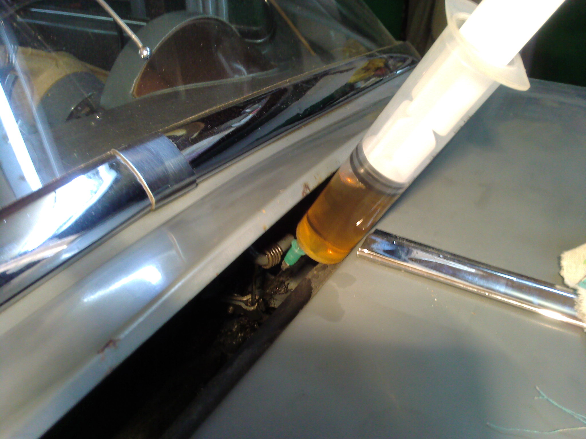

Mayor   Обошолся малой кровью. Снял только сеточку и с ...   2014.10.29 15:48

Mayor   у меня проблема была в петлях самого лючка, прихв...   2014.10.30 12:10
Vov65   Ключем побоялся, потому что очень было похоже на т...   2014.10.30 14:41

Mayor   нужно открутить три (уже и не помню) самореза от ...   2020.01.29 7:24
Shtabs   Если повезет и старую петлю не выкинул, то покажу ...   2020.01.29 7:46
Mayor   подал моторного масла. Хм…Поглядел на дату… А...   2020.01.29 8:17
