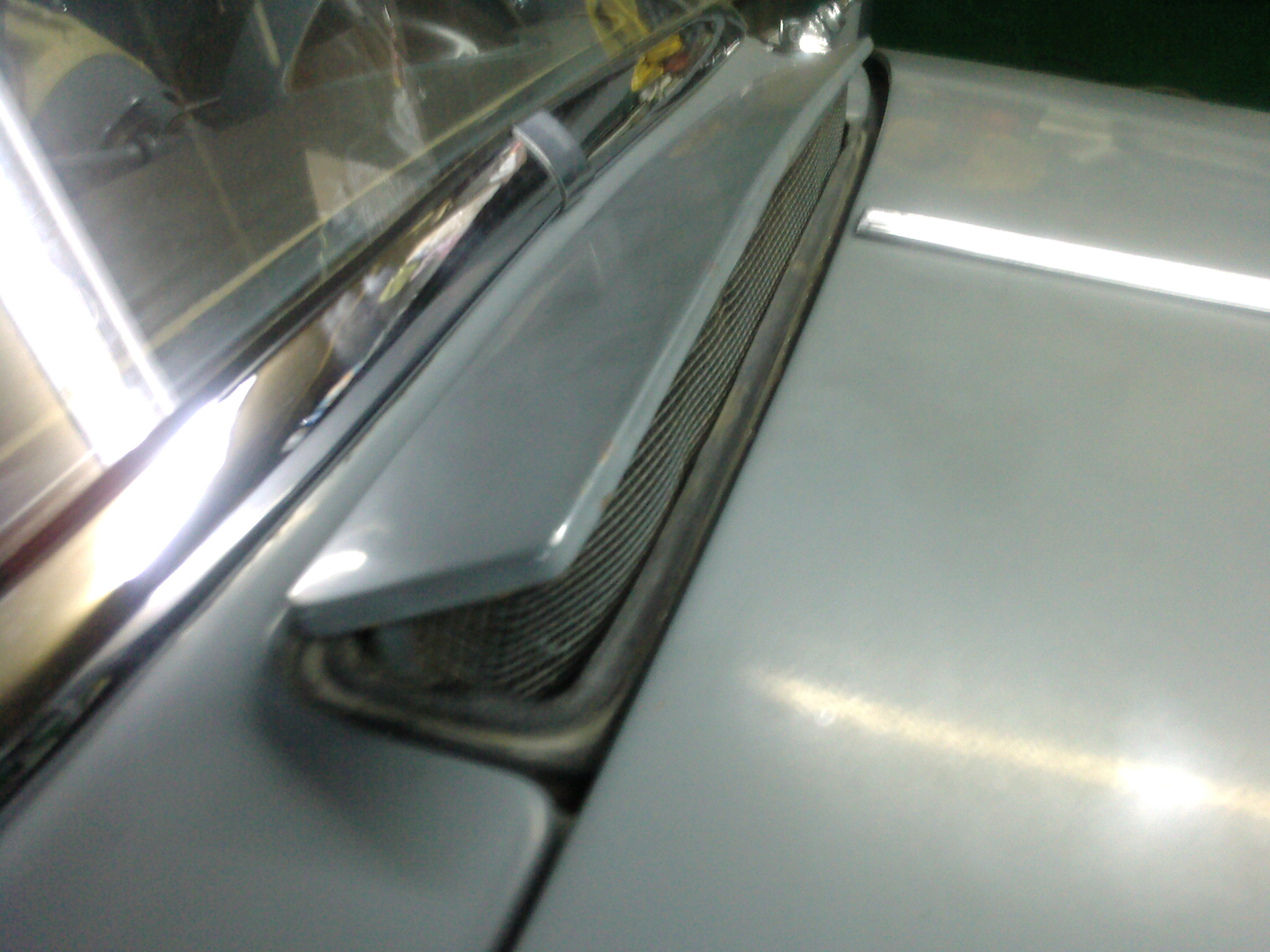

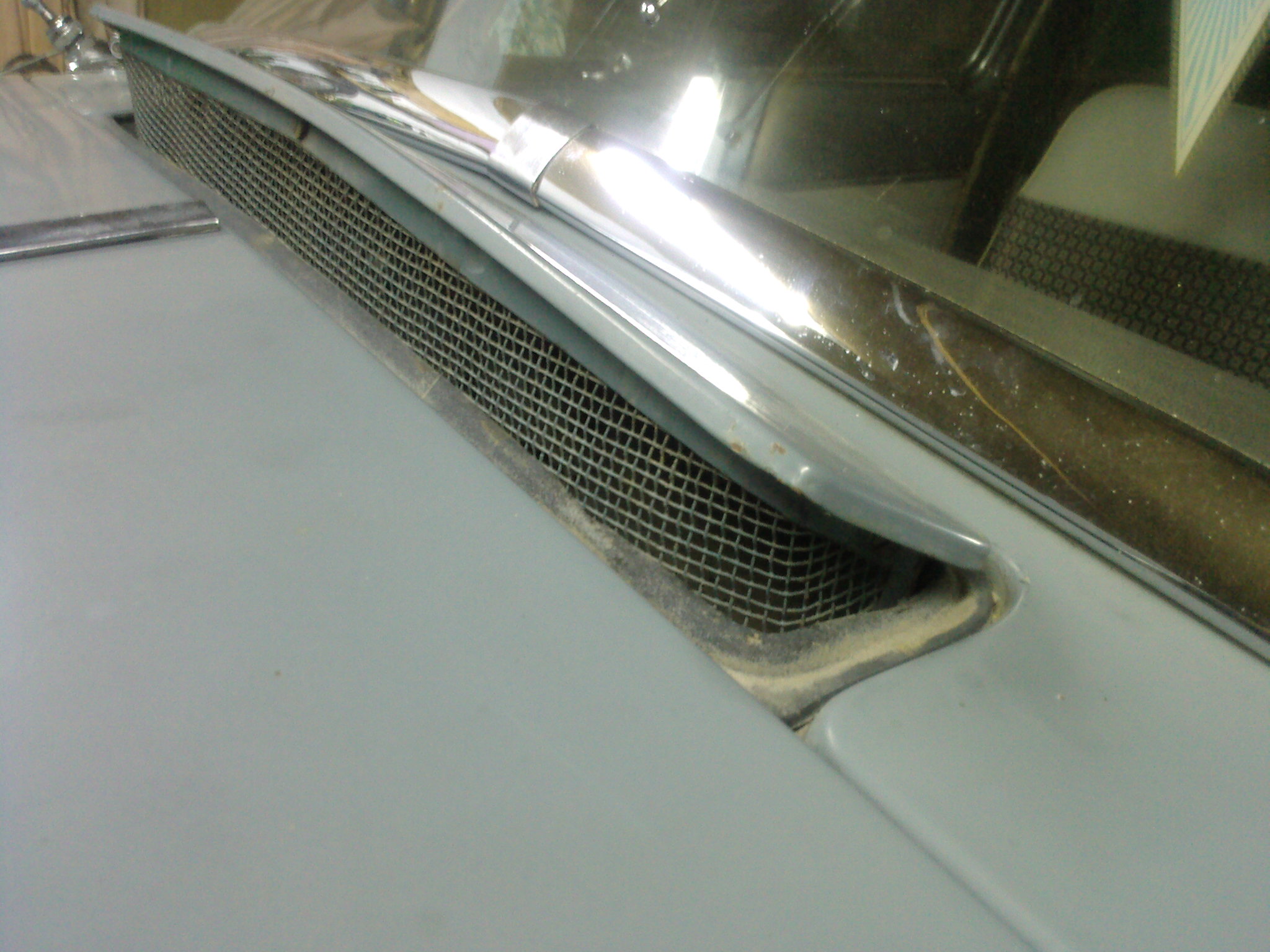

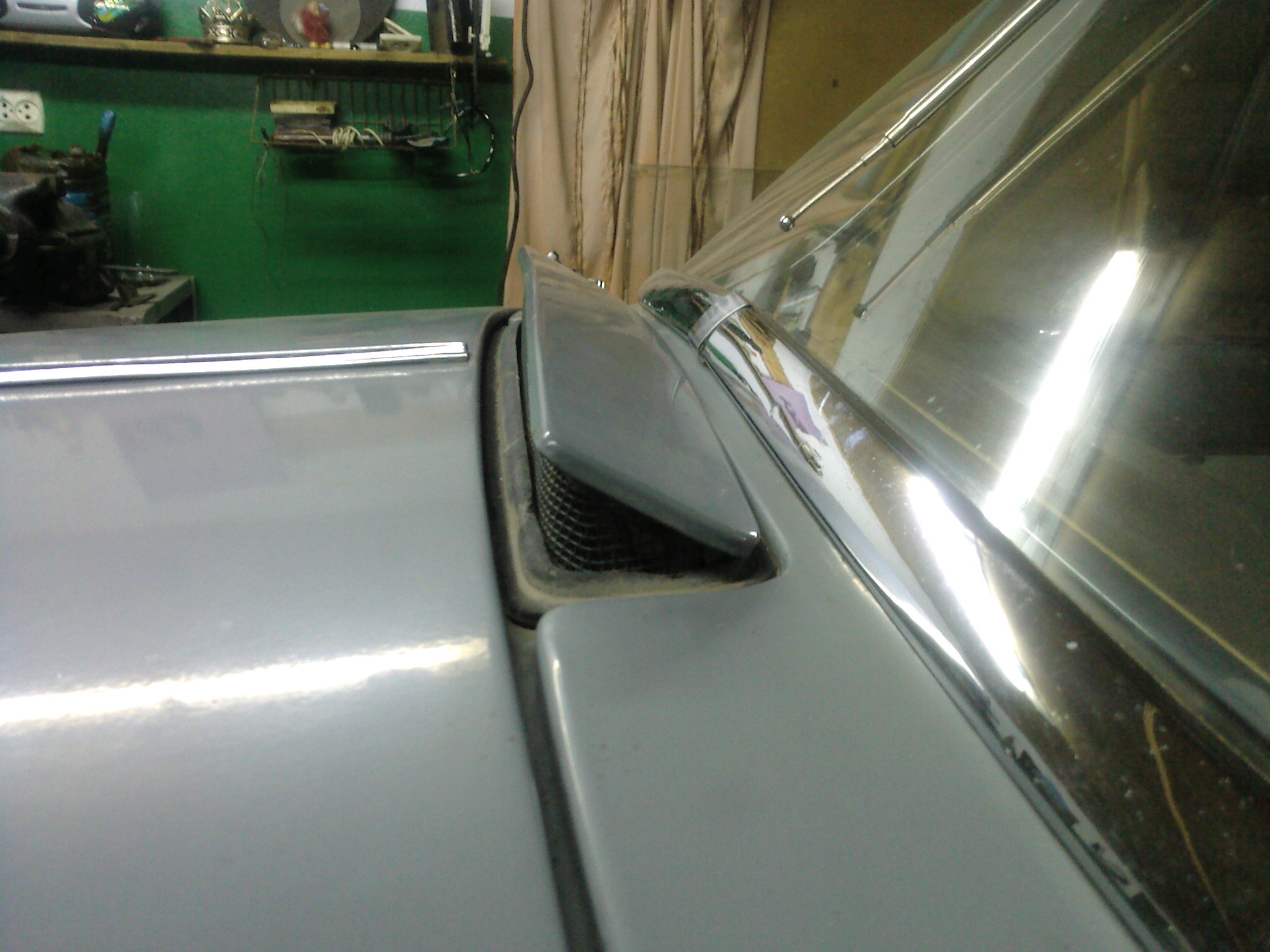

Буду благодарен если кто подскажет как закрыть этот лючок? При попытке закрыть он пружинит и снова стает в крайнее верхнее положение. Как разбирается незнаю.
сообщение 2010.04.25 20:01
А что с тросиком? Вообще-то он из салона закрывается-открывается.
Саша
сообщение 2010.04.26 0:49
Скончался 9 января 2017 г.
Имя: Саша
Авто: ГАЗ-21? '1964/2008
Из: Киевская обл.
Был(а): 2017.01.22 20:50
В местах, обозначенныхциферками 1…3 имеются саморезы. Брызгаешь на них WD - шкой. Ждёшь. Аккуратно откручиваешь. Снимаешь решётку. И твоему взору тредстаёт заржавевший трос управления лючком. Можешь залить WD - шкой, можешь смесью легкого масла с тормозной жидкостью. Смотря какой запах больше нравится. Смотри, где будет по кожуху троса течь в салоне, под торпедой, чтобы подстелить тряпки.
Когда это всё откиснет, отсоедини тросик от лючка и попробуй ручкой управления из салона реанимировать движение тросика в кожухе. Если всё пройдёт успешно - закрепи тросик под лючком на старое место и попробуй, как лючок закрывается и открывается. Плотно ли, и до конца.
Я сам не смог потом отрегулировать. Пришлось просить помошника, чтобы он из салона двигал ручку управления, а я - ловил положение, в котором закрепть торс под лючком.
Если всё произошло : ставишь сетку на место и - в путь!
