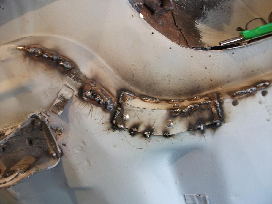

Когда варю идет сильная отдача. Увеличиваю ток шов получается толстым. Веду быстрей не проваривается металл.Прикреплённое изображение

Уменьш подачу провлоки.

Действительно, если чувствуешь по руке, сопротивление проволоки от изделия - есть проблема с уменьшением подачи, или с увеличением тока трансформатора. А есть ли, видимая, регулировка подачи проволоки, т.е. меняется от положения ручки? Часто бывает клинит в определенном положении…

В большую сторону есть, а уменьшить не полкчается. Ладно придется снять плату управления и помудрить с делителем. Думал, что кто-то сталкивался с такой проблемой.

Описание Ваших действий не совсем понятно. В результате Ваших манипуляций результат должен быть другой.
При увеличении тока увеличивается провар. Шов толстый становится при малом для данной подачи тока (т.е. ток как раз и надо увеличить).
При минимальном положении подачи , возможно вообще ее отсутствие (это зависит от параметров перем. сопротивления). При минимальной подаче (движении проволоки) попробуйте *поиграть* током.
Варить коротким швом, вплодь до точки (так меньше шансов прожечь). Я варил гнилые глушители швом *сплошная точка* - включил дугу и сразу выключаешь, пока не прожег. Получается точка. Тут же снова включаешь. Металл точки прочнее основного и новая точка ложится вперекрест старой (часть тепла уходит на прочную точку, а часть на основной -более тонкий металл) , сдвигая шов вперед на пол точки. Таким образом можно варить сплошной герметичный шов не опасаясь прожога.
Шов получается тоже ступенчатый, как непрерывный. Если точки перекрывают друг друга , то герметичный (проверяется прикрытием выхлопной трубы при работающем двигателе).

Увеличил ток, стало получше. Уменьшил подачу газа, есть ещё улучшение. Но думаю надо сделать регулировку подаачи проволоки от 0 и выше. Замерю выход проволоки на минимуме секунд за 10.
