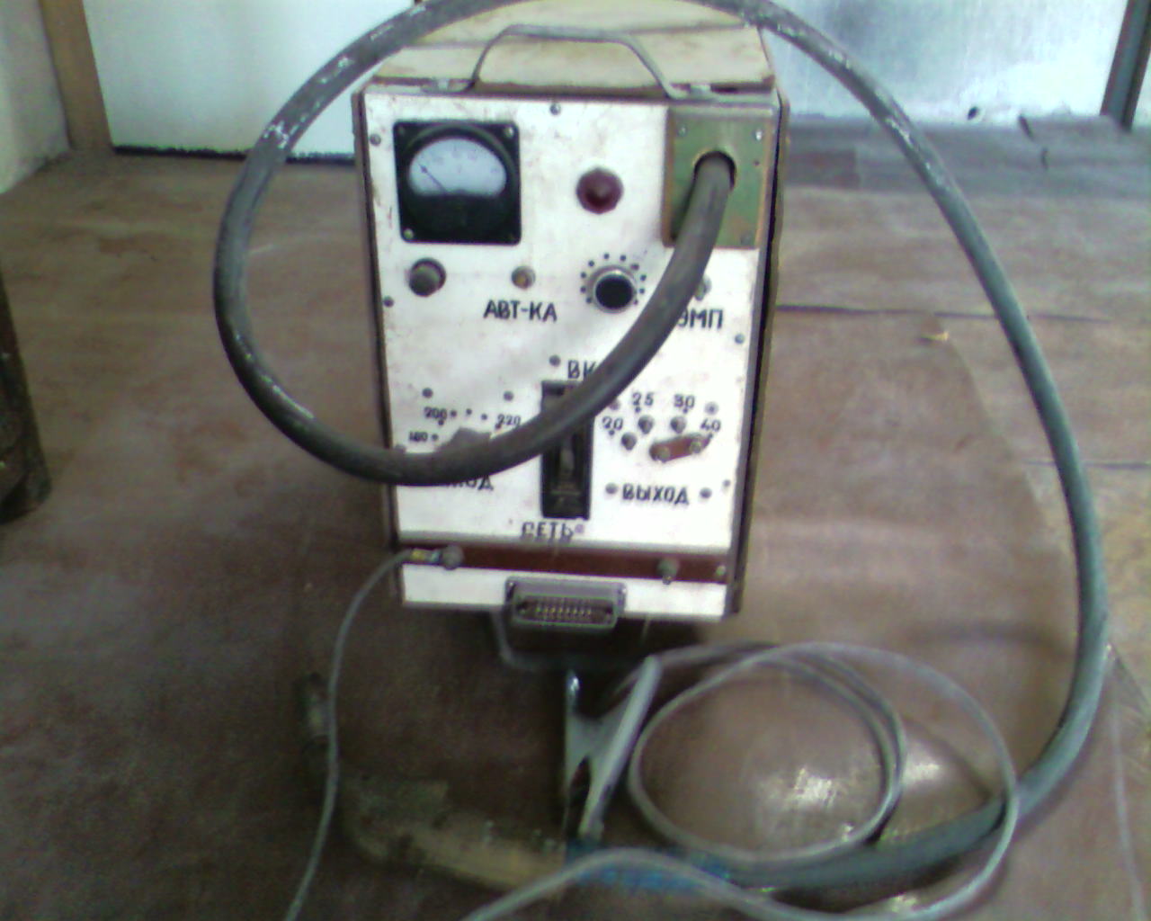

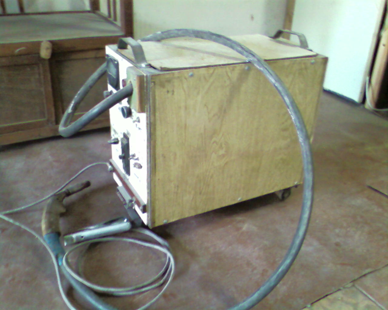

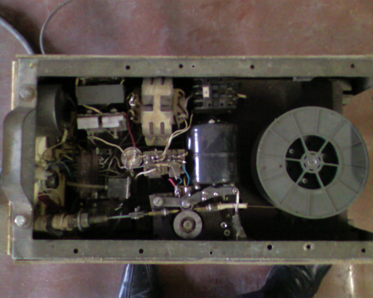

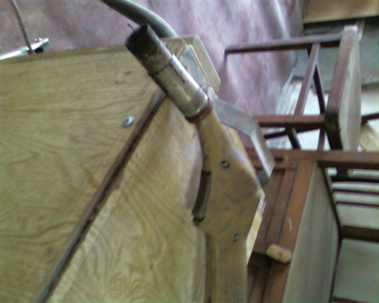

Цитата …Василий, а как газ подаете? точнее как шланг подсоеденен к электроду? там вроде как получается нужен свой "пистолет"… Спасибо "дедушке" который мне варганил аппарат. Он использовал "в производстве" стандартный рукав от промышленного аппарата. Единственно что он заменил пластиковую направляющую для проволки на витую пружинную (от тросика). На фотках это будет обязательно видно. К стати может даже и завтра. |

в деталях бы увидеть как газ подведен к проволоке… и что за ГБО брали. если получится подсоеденить газ с деке, то выйдет заводской гарантийный полуавтомат углекислотный, стоимостью 1600 грн

Вот ссылка на тему, там написано как и что я делал.
Рукав покупал заводской. Трансформатор только готовый был. Остальное делалось на коленке. http://forum.gaz21.org.ua/index.php?showto…hl=%CA%C5%CC%CF |

да, самоделка отличная!
я ток всеравно не понял гле шланг от газа… и как он подведен Валя, прочиталл статью. ну про подачу проволоки там ясно - расписано дотошно. но я никак вот не смекну что мне надо в своем полуавмате будет сделать , что б подключить газка как и что поменять на что обратить внимание и что купить |

Илья! На "фейсе" в нижней части полоска текстолитовая. С левой стороны "масса" а с правой штуцер для шланга. Доалее внутри от штуцера идет пластиковая трубочка на электроклапан (тачно такой а может и он как от 24-ки на СХХ). С ЭК по трубочке через рукав газ подается непосредственно к соплу пистолета.

наверное рукав нужен с соплом специальный, с встроенной трубкой для газа. Надо будет както глянуть, может в деке уже такой рукав и есть, просто не используетя эта трубка.
а вот на счет клапана… не знаю - как он устроен, соответственно так же не уверен подойдет ли он к деке? вольтаж какой в деке на двигателе привода проволоки я так же не знаю… в общем надо будет заняться обязательно таким переоборудованием! , но уже наверное после окончательного ремонта машины а, и какая точно маркировка клапана можете сказать? вообще можно сказать не плохая альтернатива получается. Ведь не каждый может сам собрать полуавтомат, а покупать- дорого. Значит как вариант - купить деку безгазовую, и вмонтировать в нее газ |

Цитата наверное рукав нужен с соплом специальный, с встроенной трубкой для газа… Именно так. Там в рукаве ще проходит и провод с микрика пистолета на управление аппаратом. Цитата …а вот на счет клапана… не знаю - как он устроен…вольтаж какой в деке на двигателе привода проволоки я так же не знаю… В моем аппарате все элементы управления, включая клапан и движек (он к стати, и это видно на фотке, точно от печки газоновской) питаются от дополнительной обмотки на трансформаторе на 12В. Цитата …а, и какая точно маркировка клапана можете сказать? Ну если принять за основу необходимость этого клапана открыть/закрыть подачу газа в зависимости от нажатия кнопки на пистолете, то в принципе я считаю что любой электроклапан подойдет, главное чтоб он держал давление около 1,5-2 Атм. Я лично варю в давлении 1 Атм. |
