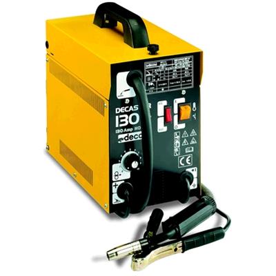

Ребята, эти сварки стоят от 1000 у.е. и больше.
Для домашних работ без маньячества, на мой взгляд, нет ничего лучше, чем DECA130 — варит проволокой флюсовой, без газа. Стоила до подорожания 1300 грн, толщина проволоки 0.9 мм (как для 21-й Волги — в самый раз). И не надо никаких баллонов тяжеленных тягать за собой, и дешевле как минимум на 50% любого самого дешевого газового полуавтомата.
Лично я — пока по уши доволен!

… на мой взгляд нет ничего лучше чем DECA130 - варит проволокой флюсовой, без газа . стоила до подорожания 1300 грн, толщина проволоки 0.9мм…
Илья
сообщение 2008.05.14 13:22
SpanishPilot
Имя: Илья
Был(а): 2020.06.30 11:18
Да все просто. Есть отвесные конструкции, или бывает надо варить на высоте. Для этого придумали безгазовые полуавтоматы. (На конструкцию не потащишь же за собой балон СО2 тяжеленный).
В общем, обычный полуавтомат, только к нему не подключается баллон. (Любой газовый полуавтомат может юзаться использоваться и как безгазовый полуавтомат). Но чтобы металл не горел и не окислялся при сварке (то есть шов закипал в среде без доступа кислорода), придумали на такой случай флюсовую проволоку (FLUX) Эта проволока как электрод — внутри проволока (сплав электрода), снаружи покрывается флюсом. (По сути тот же электрод, только покачественнее). Вот и получается; ты варишь такой проволокой, и шов сразу флюсом закрывается.
Пользовался импортной проволокой — там, видать, флюс порошковый был — сразу закрывает доступ кислорода, покрывая шов какой-то гадостью — как порошок. Юзал Использовал и отечественную проволоку, на ней другой какой-то флюс был, когда варил — видно было, как он сам затягивается (всё равно что кокон получался вокруг шва). Наша проволока брала хорошо на горизонтальных и вертикальных швах, а вот варить ею снизу — сложновато. Импортной — одно удовольствие во всех направлениях.
Ну и ещё нашей проволокой как-то мягче варилось; импортной жёстко — ну, чувствуешь просто по шуму электрода.
Минус таких аппаратов — 1 кг нашей проволоки стоил 90 грн, той импортной 500 грамм стоили 78 грн, щас уже по 88 грн.
DECA 130 юзает использует только проволоку 0.9, но я как понял — если найти присадку на другую проволоку, потянет и 1.2, и 0.5; другое дело, что когда я искал флюсовую проволоку, то понял, что в Запорожье её катают на 1.2, кто-то у нас в Киеве (так и не понял, кто) — 0.9, и вот импортная — тоже 0.9 бывает. Тоньше я не встречал.
А, и у DECA 130 только два тока сварочных есть, ну и плавная регулировка скорости.
То есть если брать TELWIN 150, он, конечно, сможет варить и флюсом, и с газом, и толщины проволок там разные можно ставить, и токи разные можно выставлять, но он же стоит около 500-600 баксов, против этой — которая 300.

Я тут только что прошвырнулся по "инету" и вот нашел такое - Сварочные аппараты DECA
Это такое чудо имеется в виду?
Если это он, то действительно таки цена его очень интересная - Цена DECAMIG 100E

Да, оно!
DECA 130 - в Эпицентре полно! И не слушай, если начнут говорить, что не ввозят их — скорее всего, что они просто все отправляются в Эпицентр, согласно договоров поставок.
И у нас в Эпицентре (это сеть строительных супермаркетов в Киеве) они были дешевле, чем вот в таких магазинах, на гривен 200.

Вот о нем идет реч (DECA STAR 130):
П.С. - чесно скажу - поуши доволен! входной максимальный ток - 16А, однофазное питание, маленький, легкий! варит 1мм, 1,5мм замечательно! 2мм уже не тянит.
Пробовал им подваривать порог у таврии - соседу по гаражу. Подварил, но где была ржавчина - таки начинал прожигать - тоесть предел допустимого видать был. а на таврии сколько там сталь на порогах может быть - 0.7?
