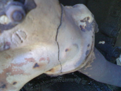

Сегодня спрыгивая с бровки передком, не умея этого делать, сыграли на аммортизаторах вверх- вниз. Треснулся глушителем об край бровки, но глушак оказался крепче, и конкретно лопула выходная труба коллектора. Что делать? СОС. Заменима ли она в отдельности?

Не вижу никакой трагедии. Без проблем можно поменять.

Какой-то чудной коллектор на фото получился…

Нифигасе blink.gif . Такого я не видел и не слышал. Может там какой брачек в литье был wink.gif Коллектора есть, и менять не очень сложно, если не учитывать откручиваемости гаек крепящих этот коллектор. На мой взгляд это главная проблема. Остальное все делается нормально.

Ну почему же. Я в свое время стукнулся глушителем об открытую крышку канализационного люка. Эффект был именно такой же. А что касается откручиваемости, то если коллектор прикручен не латунными ( как положенно) гайками, то действительно возможны трудности.

Замена коллектора иногда приводит и к снятию мотора в зависимости от запущенности или ржавелости sad.gif
Господа, так может кто оценит процент заржавелости и запущеномти? У меня завтра выходной, кто может потратить на меня несколько( не бесплатно) минут для осмотра? Подъеду, куда скажете.А потом решать дальше?
А пока залеплю хол. сваркой. Интересно, не отвалится при движении после нагрева? bomb.gif

Лучше пролей гайки ВД-40, или уксусной эссенцией. Завтра легче их откручивать будет.
А еще лучше на каждую тряпочку положи пропитанную, для откисания
сообщение 2008.05.12 13:54
Лев правильно советует. Обязательно так сделай.
Из этого приключения хочется сделать вывод. Ну зачем глушак примостырили так, что им в первую очередь и цепляешься. Еслибы был короткий подходящий по ТТХ, неплохо бы на подъеме над задним мостом что-то сварганить, а на штатном месте просто пустить трубу. Ведь обидно - машинка высокая, а ента загогулина biggrin.gif все портит. Ещё и коллектор…

Это одна из самых нагретых частей мотора. Иногда бывает, что в темноте можно наблюдать свечение.
Холодной сварке такое не по зубам к сожалению.

Повторюсь, на моём ЗАЗ-968М после удара глушителем об бордюр (в горизонтальной плоскости), разворотило крепление трубы к самому двигателю (там, где прокладка должна быть). Щель была порядка сантиметра в самом толстом месте. Залепил обильно холодной сваркой и проездил так, пока машину не продал. Ни тени намёка на отваливание.
Сварка называлась ABRO, в чёрной упаковке.

Я неоднократно пользовался холодными сварками. Разными и в том числе и АБРО тоже. Практически всегда они меня выручали и поэтому отношусь к ним с большим уважением. Но то что в такой ситуации этот состав может выдержать, даже не предполагал и даже не пытался пробовать, так как известно что эти составы имеют в основе эпоксидку, а она не любит температур выше полутора сотен. Значит все таки высокотемпературные свойства имеются. Будем иметь ввиду.

Имеется. Сегодня прикупил на базаре. АBRO Thermometal High- Temp Metal Repair Cold Welds up to 1316 C( градусов Цельсия) verymad.gif . Такая себе баночка с жёрной жижей внутри. На картинке нарисованы выхлопная и коллектор. Хотя сказали, что это средство занимает второе место, а того что совсем супер- не оказалось в продаже.
