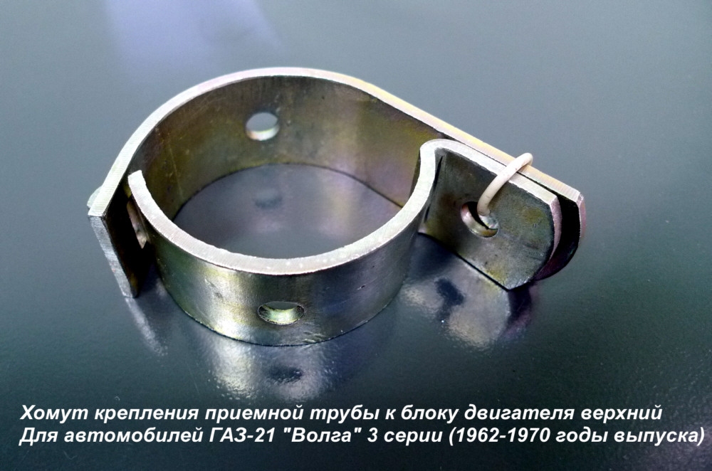

После приобретения автомобиля и детального его осмотра уже на своей яме, на двигателе была замечена непонятная деталь! Которую я бы назвал бы кронштейном крепления чего-то! Но чего? Кто знает, может быть у кого есть?
Судя по всему, это использовалось для крепления выхлопной трубы, но только каким образом? Думаю, что оно на самом деле там бы не помешало, потому что уже устал почти что один раз в месяц подтягивать гайки крепления выхлопной трубы к колектору двигателя! smile.gif
Поиски по рынкам и по многим Волгам в городе Днепропетровске результатов не дали!
В альбоме, из которого идет прилагаемая картинка, он условно не указан, то есть не обозначен. И поэтому не ясно, где искать и как искать!
Кто подскажет, что это за кронштейн (обведен красным и указан стрелкой на прилагаемом фото) и что он крепил на машине, когда она была только с завода?

Сколько лет бьюсь в поисках этого хомута, после того как в Херсоне дятлы на Автовыдохе, заменив глушитель, плохо этот хомут затянули… Я ему, конечно, нашёл замену, но уже не оригинал sad.gif

При кажущейся простоте делать его достаточно геморно и в нескольких экземплярах не так просто ввиду нестандартности. sad.gif
Отсутствует вид сзади, где он сделан быстроразъемным.
Сзади нет ничего интересного. Просто пластина изогнута вокруг трубы. Концы вывернуты и в них отверстие под болт М8. У нас машина *с новья*. Этот хомут прекрасно знаю. И действительно у многих авто он отсутствует. Некоторая сложность с установкой. Обязательно надо разводить, чтобы надеть на трубу, а затем сжать достаточно большим инструментом. Конечно если не ставится при полной разборке-сборке системы.
П.С. Но встречал и с быстросъемным креплением. Концы отогнуты. В одном прорезь, в другом окончание в виде Т. Вставляешь в окошко, поворачиваешь на 90 град. Такие ремни безопасности на Ниве сзади.К полу. Неинерционные. На котле подогревателя УАЗ. Возможно сама конструкция на УАЗе и применяется.
П.П.С. Неоднократно приходилось варить загнутый на 90 град. кончик. Заводской. А самодельные ходили неплохо. Загибать надо подогретый до красна кончик… И спокойно остужать.
www.retrodetal.com/detail/2961-21-3/
сообщение 2014.01.06 16:31
Это не родной хомут. Родной — второй вариант, разъёмный. А это — скорее всего, подобрали от чего-то. Видел на рынке что-то похожее. От Запорожца, что ли, или Таврии, откуда именно — не знаю.
Хотя, вот нашёл интересную ссылку:
www.retrodetal.ru/eng/detail/2961-21-2
Если этой информации можно верить, то на двойках хомут был цельный…
