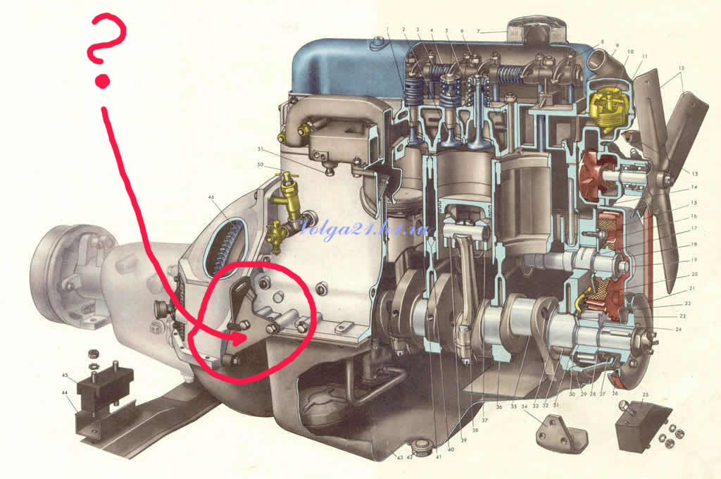

После приобретения автомобиля и детального его осмотра уже на своей яме, на двигателе была замечена непонятная деталь! Которую я бы назвал бы кронштейном крепления чего-то! Но чего? Кто знает, может быть у кого есть?
Судя по всему, это использовалось для крепления выхлопной трубы, но только каким образом? Думаю, что оно на самом деле там бы не помешало, потому что уже устал почти что один раз в месяц подтягивать гайки крепления выхлопной трубы к колектору двигателя! smile.gif
Поиски по рынкам и по многим Волгам в городе Днепропетровске результатов не дали!
В альбоме, из которого идет прилагаемая картинка, он условно не указан, то есть не обозначен. И поэтому не ясно, где искать и как искать!
Кто подскажет, что это за кронштейн (обведен красным и указан стрелкой на прилагаемом фото) и что он крепил на машине, когда она была только с завода?
Спасибо!
сообщение 2008.05.07 15:55
Да, это кронштейн крепления приёмной трубы коллектора. Редкая вещь, обычно он теряется. На рисунке не показан хомут, который соединяет трубу с этим кронштейном.

О!
Спасибо! Хоть какие то следы уже есть!:)
Слава богу, у меня не потерялся, висел на одном болтике, болтался, еще бы чуть чуть и кирдык!:)
А кто бы мог намалевать на скорую руку, можно даже на прилагаемой картинке как выглядит тот хомут "который соединяет трубу с этим кронштейном" и каким кандибобером он крепиться к этому кронштейну?smile.gif Лично мне никогда не доводилось видеть этот кронштейн!:)
Спасибо!

Сейчас уточнил - ошибся я, пардон! И мне тоже на мою этот кронштейн полагается!
Кронштейн крепления приемной трубы глушителя.
При эксплуатации автомобиля иногда отвертывались гайки крепления приемной трубы гушителя к коллектору. Для повышения надежности крепления трубы вводится, начиная с двигателя заводской № 96095, кронштейн и хомут крепления к блоку.

Ефим
сообщение 2008.05.14 15:17
По мне это кронштейн с ушком для лебедки что бы мотор удобней с машины снимать… у меня подобная кострукция стоит около помпы.
т.е. их должн быть три один возле помпы и два по краям (как на рисунке).

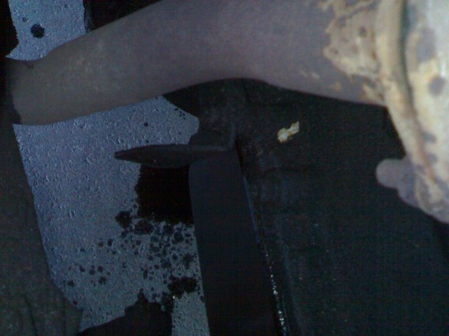

Shellenberg
сообщение 2008.05.14 22:13
Обнаружил и у себя такой кронштейн. Это говорит о том, что менялась только голова( я так думаю). Будем искать хомут.
сообщение 2008.05.19 6:16
Этот кроштейн для усиления крепления приемной трубы глушителя. Кстати в родном варианте ( родная ГБЦ, коллектор) приемная труба ложилась на этот кронштейн, а в варианте с 24кой и указанном на снимке этого уже не будет без подгонки трубы. На сколько помню, батькин механик плевался, что на старых выпусках его не было и нафих он нужен , пригорает не отвернешь и прокладку не заменишь итд итп, и с его легкой руки кронштейн исчез. Точнее та его часть, что ставилась на трубу. А остаток что виден на фото проездил до полной кончины мотора. И именно на него я ставил бензонасос для откачивания масла , улавливаемого маслоуловителем под набивкой ( см мемуары).
сообщение 2008.05.19 19:28
Ни у кого нет фотографии получше? Или чертежа? А то хомут у меня есть. А та часть, что непосредственно к мотору крепится — отсутствует. Может, по образцу что-то выгну.
Shellenberg
сообщение 2008.05.19 19:42
Посмотри в начало ветки на фотку. Сообщение №1
сообщение 2008.05.19 20:27
Что-то не то на фотке. Боюсь, там показано схематично.
Shellenberg
сообщение 2008.05.19 20:50
Игорь, для тебя я это место помою и сфоткаю( в перловку не совать).
Имелось в виду место , где кронштейн.
