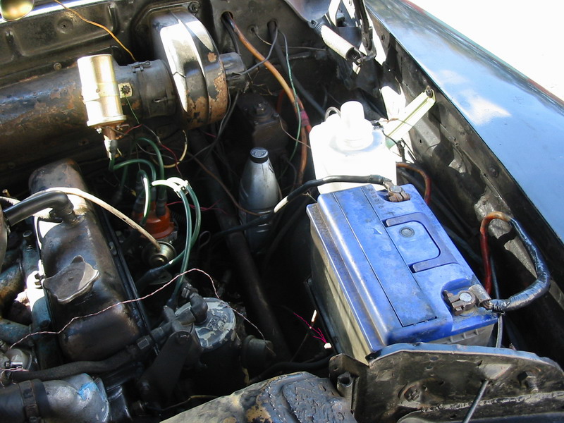

сообщение 2011.06.14 15:55
Сообщение #53
Просто минус надо длиннее поставить. Беру любой аккумулятор и на клеммы не смотрю. Мне это в Волге очень нравится wink.gif
