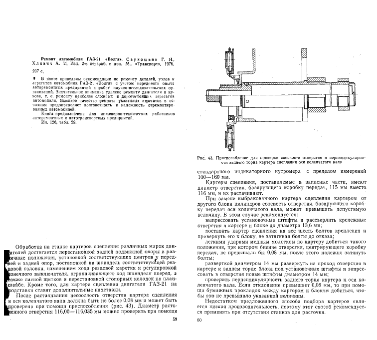

Может, всё-таки заварить старый колокол? Он, по крайней мере, родной этому блоку. Или самому центровать… Смутно представляю, как я это буду делать с точностью до 8 соток…
Легко тебе говорить. Я не то что это никогда не делал, даже близко не видел, как оно делается, да и индикатора у меня нет, и как его присобачить на маховик, чтобы он показывал не погоду на Марсе, понятия не имею. На картинке из книжки вообще ничего не понятно. В общем, попытаюсь ещё узнать в одном месте, если нет — рискну поставить без центровки и поездить. Если что — снять мотор не проблема smile.gif Может, в Киев заеду к тебе в гости, там и сделаем это smile.gif

Цитата(Stirlitz @ 2009.05.22 22:07) *
ГДЕ или КАК центровать колокол.
Колокол центруют относительно постелей коренных подшипников.
Вот что у Сархошьяна написано по поводу центровки картера сцепления вручную:
"…выпрессовать установочные штифты и рассверлить крепежные отверстия в картере и блоке до диаметра 13,6 мм;
поставить картер сцепления на все шесть болтов крепления и привернуть его к блоку, не затягивая болты до отказа;
легкими ударами медным молотком по картеру сцепления добиться такого положения, при котором биение отверстия, центрирующего коробку передач, не превышало бы 0,08 мм, после чего надежно затянуть болты.
Разверткой 14 мм развернуть на проход отверстия в картере и блоке цилиндров под установочные штифты и запрессовать новые штифты диаметром 14 мм;
проверить перпендикулярность заднего торца картера к оси коленвала. Если отклонение больше 0,08 мм, бумажными прокладками между картером и блоком добиться правильного положения картера."
Кстати, где-то на УАЗбуке я примерно такое же читал.
Правда, непонятен вопрос, чем все эти размеры вымерять?

А если изготовить на место коленвала вал, заканчивающийся цилиндром по размеру отверстия в колоколе? И по нему и центровать.

Если колокол — так опять же, отвернуть его болты и сдвинуть чуть назад.
Да нельзя трогать колокол ни в коем случае, если потом нечем будет его отцентровать в размер 0.08 мм.
