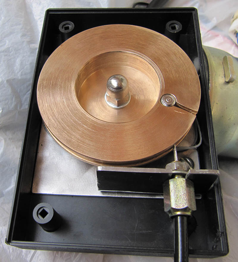

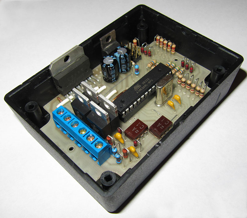

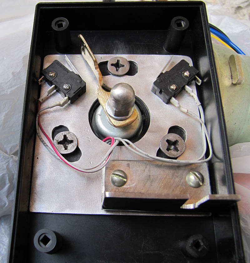

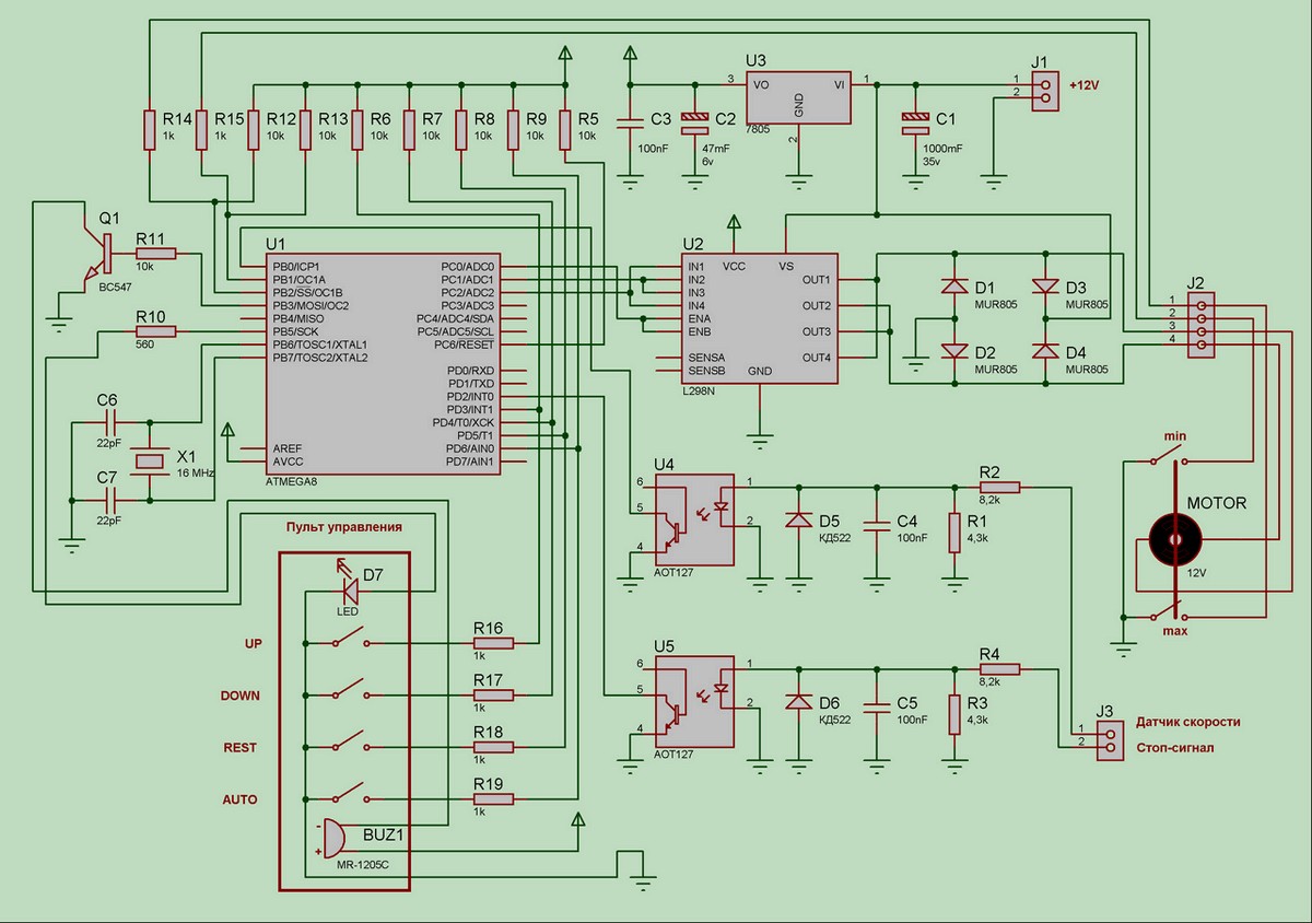

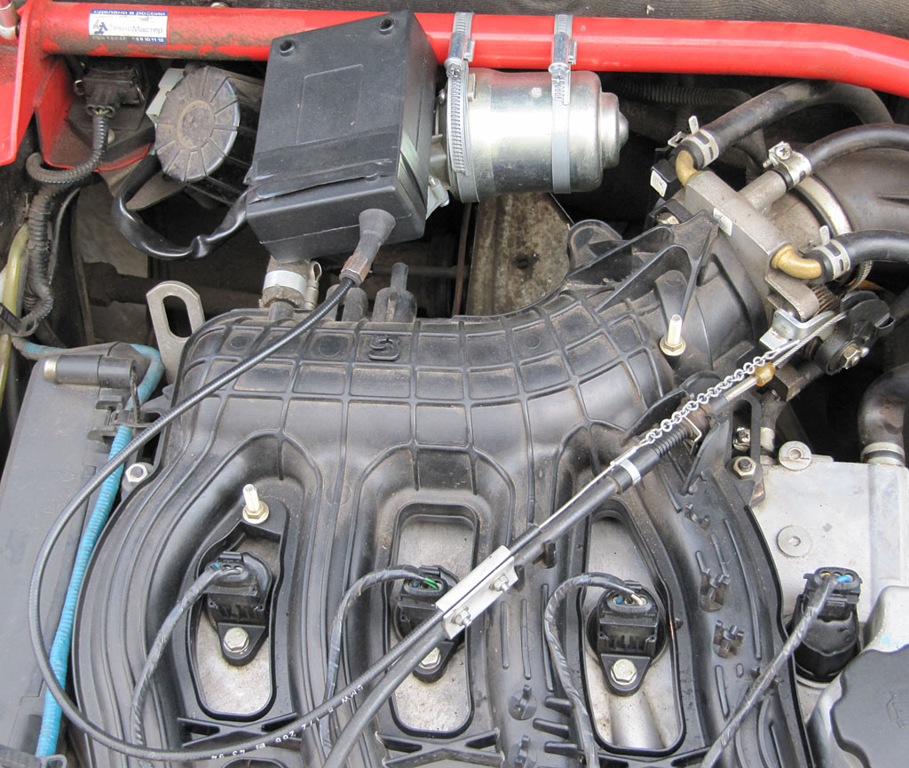

Сделал вот такую штукенцию себе в машину. Всё уже несколько месяцев работает без нареканий. Теперь хочу выложить для повторения желающими в интернет. Но поскольку я в радиоделе разбираюсь слабо, то, если есть желание, прошу раскритиковать схему в части номиналов деталей и самой её реализации.
Несколько фотографий готового устройства.
