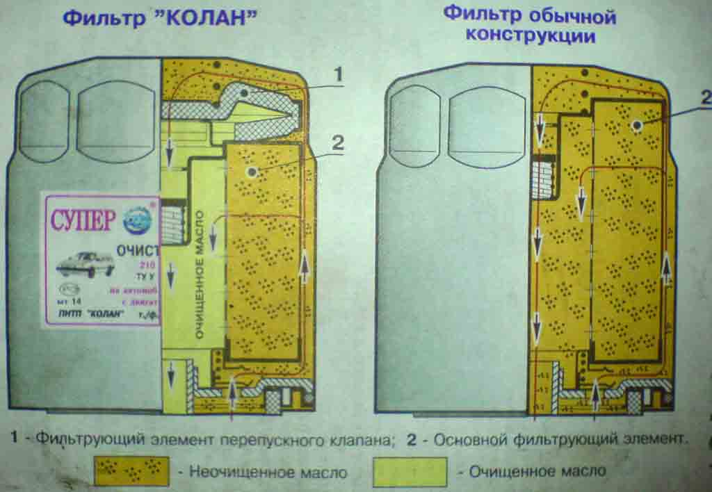

Не травит. Я его взял за 17 гривен ($ 3,4) в самом уважаемом магазине города, так что не должно быть палево
2 Т1974А:
Вот немножко покрупнее, наверное прочесть уже можно

Цитата(Михаил @ 2007.11.30 22:23) *
Судя по схеме, перепускной клапан на дне . Я уже давно покупаю фильтры по принципу, чтобы клапан был на входе. Как я понимаю КОЛАН до этого ещё не дошел. Они ему собственный фильтр втюхивают и наверное это как НОУ ХАУ проталкивають.
