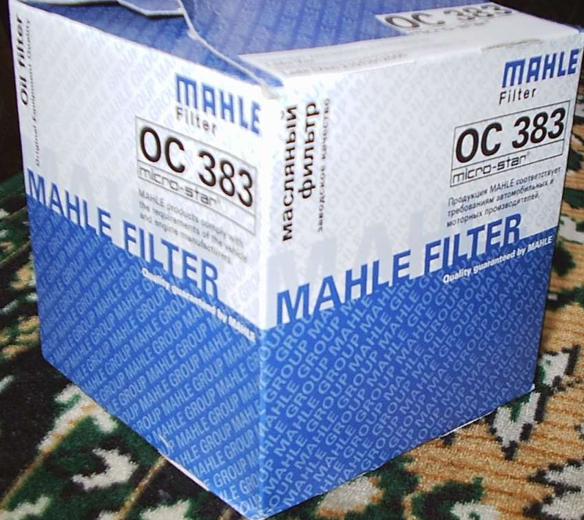

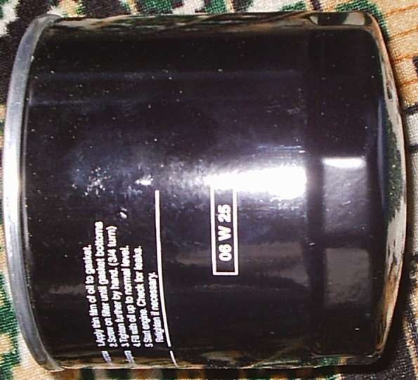

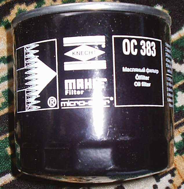

Сегодня специально на рынке спрашивал — нет. Пуролятор тоже искал — нет. Говорят, они стали непомерно дорогие. Поэтому купил вот что:
Правда, какой у него порог открытия перепускного клапана и как он вообще устроен — неизвестно. Кто-нибудь сталкивался с такими фильтрами?

Это "Kneht", не так ли? ОС383… К сожалению в моей выписке из каталогов этот тип не значится. Кнехт, совместимый с "Манн930/21" и "Колбеншмидт 350-OS", имеет маркировку ОС311 при пороге перепускного клапана 2.5…3 бара. Надо тебе поРЫТЬ по интернету каталоги производителей фильтров, там часто указываются ТТХ и совместимость фильтров. Просто вводим в строку поиска название фирмы - производителя и РОЕМ.

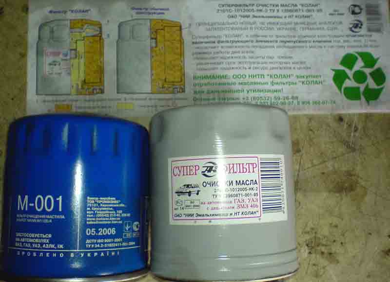

Я уже поставил. Правда, проехал около тысячи всего на нем
Слева - обычный фильтр, справа - новый

Да, вот это меня и интересует… Край, конечно, не слишком ровно завальцован… не подтекает? А можно какую-нибудь техническую информацию с коробок полезную? Вон ту бумажку на заднем фоне в читабельном варианте? Давление перепускного клапана какое? И после эксплуатации распилить фильтр и заценить мусор в обеих фильтрах. Впечатления просим суда…
