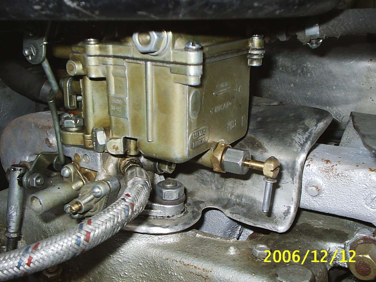

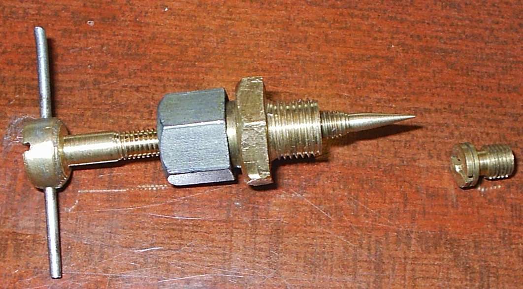

Вот какое изделие я устроил для своего К-131А (навеяно 22-м):
Опытным путём установил, что полное открытие жиклера соответствует откручиванию иглы на 7 оборотов из закрытого положения. Жиклер у меня на 400 мл/мин (штатный идёт на 330-370). Соответственно один оборот жиклера ~ 55 мл/мин.
Так вот, что интересно, оптимальная приёмистость достигается при отворачивании его из закрытого положения где-то на 5 оборотов.
Для трассы лучше всего 4. Я пробовал 3 — но машина становится слишком тупая, и расход при этом отнюдь не минимальный.
Что интересно, когда мой карбюраторщик перебирал 131-е, он всегда менял штатный жиклер на 350 на свой на 280. Что соответствует именно 5 оборотам.
То есть выясняется, что штатные настройки К-124/129/131 соответствуют максимальной приёмистости… и минимальной экономичности. Штатно там около 350 — реально нужно не больше 300. Отсюда и чрезмерная прожорливость как Волги, так и УАЗа.
Ефим

В машинке использую К-124/129. Есть подозрение о слишком богатой смеси, поэтому и решил поставить регулировку на жиклер. При установке иглы в главный топливный жиклер использовал иглу и ее "держатель" от донора - К-22. Для ее установки необходимо только проточить место посадки "держателя" иглы на карб и нарезать новую резьбу М10х1. Кроме того выточить новую уплотнительную прокладку из паронита. Получилось культурненько.

Собственно, вся конструкция по Штирлицу, только отличастся использованием донорского узла с К-22.
сообщение 2007.12.20 0:40
У меня взять иглу от К-22И в сборе не получилось. Коротковата.

А для К-124/129 встала как родная. Штандартенфюрер, спасибо за идею и конструктив. С меня при встрече: drinks.gif . Только я еще подумываю, что для тонкой настройки карба по экономичности кроме регулируемого жиклера нужно бы еще два прибамбаса:

Не за что… Интересно фото. У меня игла К-22И не встала, потому что с ней не представлялось возможным обеспечить надёжное уплотнение, чтобы бензин не тёк. Как вы решили этот вопрос?

Игла (полированная её часть) поджимается и уплотняется прокладкой из бензостойкой резины.
[2008.01.02]
Высылаю фотоотчет.
i009.radikal.ru/0801/d5/eea3b8e2f2b8.jpg
i005.radikal.ru/0801/0d/27fb12a9a7ce.jpg
i006.radikal.ru/0801/a6/928ff2d93c20.jpg
сообщение 2008.01.02 11:09
Практически как у меня. И при этом родная игла К-22 достаёт до ГТЖ?

После упора в жиклер игла и меет еще 6мм хода.
сообщение 2008.01.02 12:28
Какой может быть ход после упора? Что-то не понял…
Dok.54
сообщение 2008.01.02 13:17
Имя: Александр Анатольевич
Авто: ГАЗ-21И '1960
Был(а): 2022.03.04 14:16
Закручиваем иглу до упора в жиклер, откручиваем "держатель" иглы, измеряем, записываем smile.gif , выкручиваем иглу до упора, измеряем, записываем smile.gif , из второго размера вычитаем первый, получаем 6 мм, т.е. есть еще запас по ходу иглы. Кстати, может у тебя просто дальше расположен жиклер чем у К-124/129?
