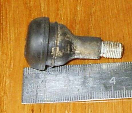

Aleks   Народ, сориентируйте людей. У кого бескамерки, от ...   2008.04.02 9:14
Stirlitz   Кажется, от Нивы подходят. Вот такие:   2008.04.02 10:18
