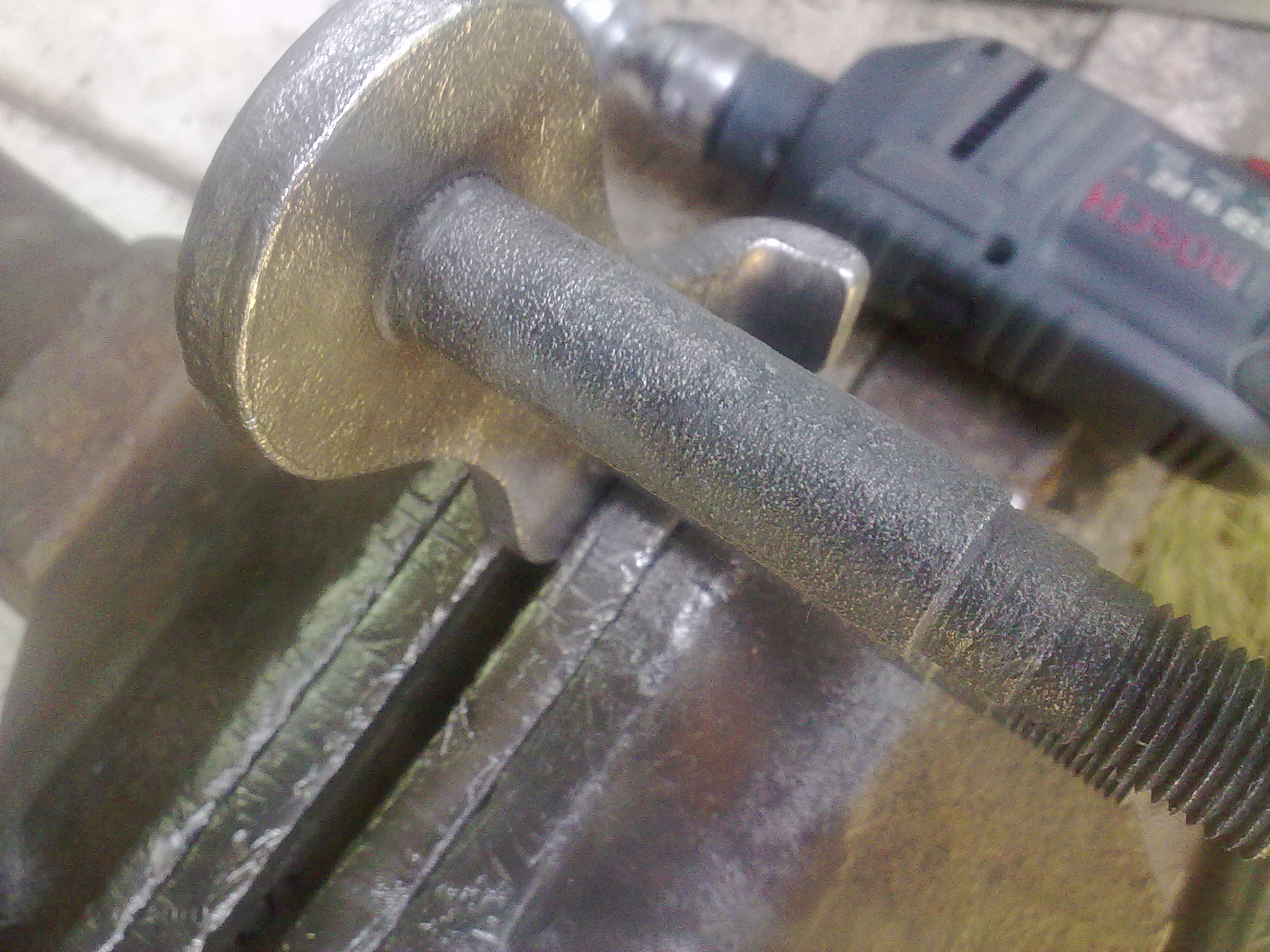

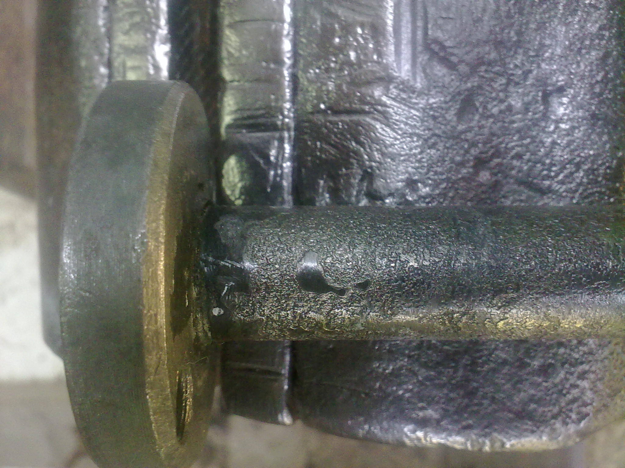

Приобрел новые серги и пальцы, потом кинул в ортофосфорку и вот, что получилось…
Похоже, что кислота сожрала цементацию или просто под краской не видно было ржи ?
Теперь вопрос : Поставить втулки и они сами заполируют пальцы или приклеить втулки при сборке к пальцам? Может кто еще чего посоветует?
Олень мой лижет мозг !
сообщение 2013.09.10 7:56
Сообщение #48
Раньше пальцы сожрут втулки…

Может в эпоксидку пальцы окунуть?

А смысл ГОИ , если принцип работы втулок на скручивание, а не на прокручивание ?
Я бы наждачкой или напильником шлифанул и собрал.
сообщение 2013.09.10 21:08
Сообщение #52
Соболезную - всегда говорил, что лучшее - враг хорошего. Ставь что есть ничего ни с кем не случится. Нужно ставить 24-е втулки с обрезкой в 10 мм каждую - раздавятся и будут держать. Может втулки и погрызет немного раньше положенного, но не смертельно.

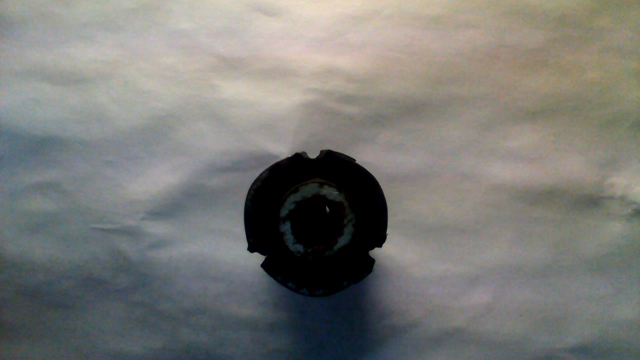

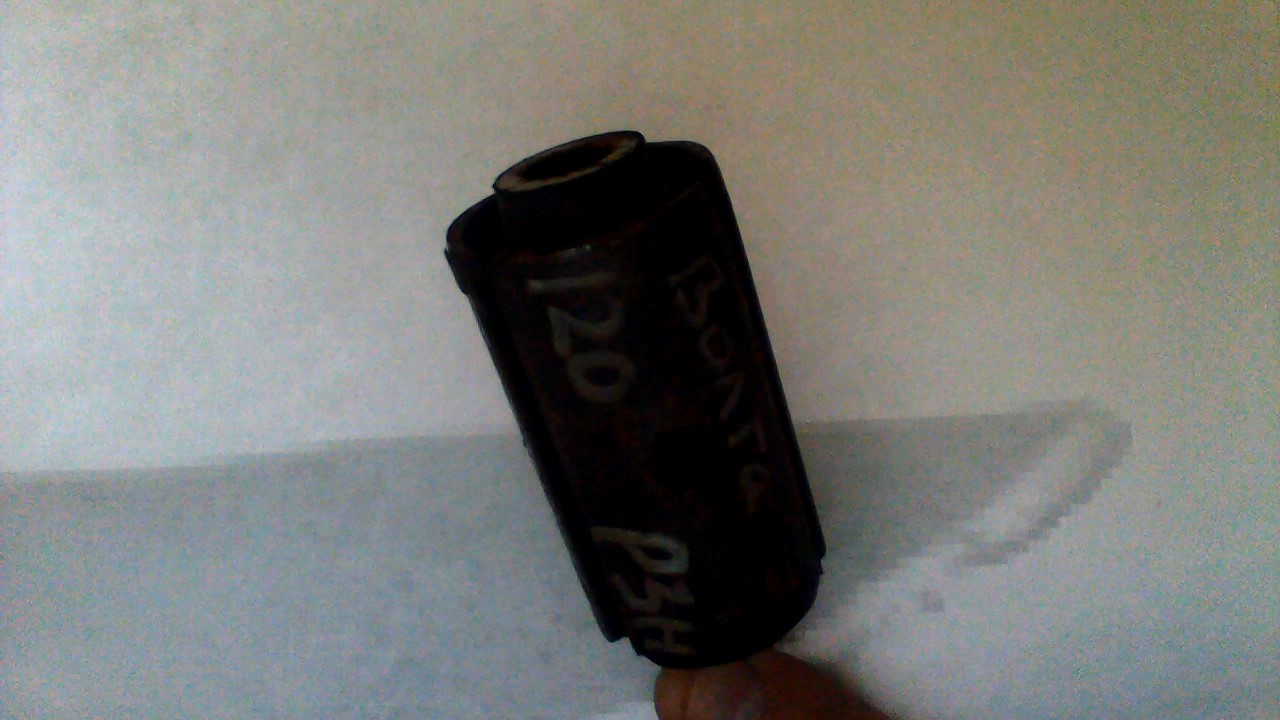

подскажите пожалуйста диаметр с толщиной шайбы переднего болта крепления рессоры, диаметр резьбы того же болта и внутреннию ширну между пластинами серьги в собранном состоянии, хочу проработать технологию установки 31-х рессорных сайлентблоков на 21-ю, ширина листов я так понял из вышеописанного 45мм, просто нахожусь сейчас в рейсе и нет возможности померять, сайлентблоки взял в Ростове на ДонуПрикреплённое изображениеПрикреплённое изображение
сообщение 2013.11.17 19:47
Сообщение #56
Круто, но разница всех сайлентблоков заключается всего лишь в длине резиновой втулки.
Можно взять 2 резиновых 31-х втулки, обрезать по 10 мм каждую и получится 21-е, а болты и резьбы одинаковы.
Перед тем как что-то делать хотелось бы знать цель переделки, т.е. что за проблемы с оригинальными 21-ми? И чем лучше 31-е (если такие есть в природе)? smile.gif

я и так уже последние 8 лет обрезаю 24-е, проблема в том что передние втулки подвергаються большим нагрузкам при трогании и торможении (быстрее остальных выходят из строя), полеуретан конечно же выход, но как по мне они жесткие, а сайлентблоки (их тоже можно укоротить) поставить хотябы на передние крепление рессор,
